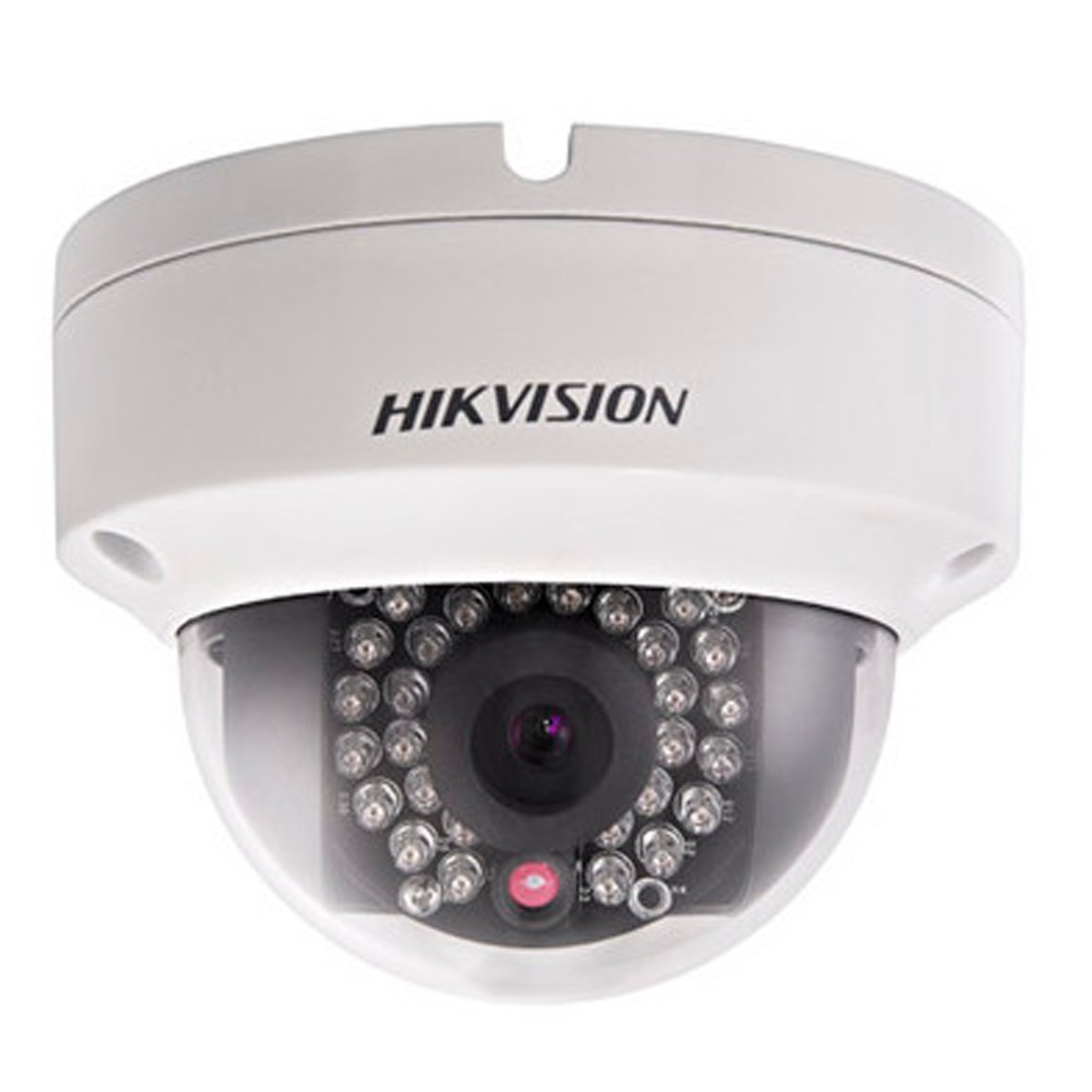

fel-x Posté(e) le 5 février 2017 Auteur Signaler Posté(e) le 5 février 2017 Merci @pepite et @jojo J'ai parcouru les infos sur HikVision. Auriez-vous le temps de regarder la doc de celle-ci : HikVision DS-2CD2135-(I) Il me semble qu'elle ferait l'affaire. Je vois qu'elle est alimentée en PoE et qu'elle gère une grande quantité de protocoles (TCP/IP, ICMP, HTTP, HTTPS, FTP, DHCP, DNS, DDNS, RTP, RTSP, RTCP, PPPoE, NTP, UPnP, SMTP, SNMP, IGMP, 802.1X, QoS, IPv6, Bonjour, SIP) et qu'elle gère les compressions H.264 et MJPEG. J'en déduis que je pourrai exploiter le JPEG comme photo instantanée, en plus du stream vidéo éventuel pour la surveillance. Ce qui m'ennuie c'est l'info suivante : "RJ45 10M/100M Ethernet interface". Je ne sais pas si du 10M/100M est suffisant pour le streaming ? A part ça, si j'installe cette petite caméra au-dessus de ma porte d'entrée, il me faudra percer le linteau pour y fixer la caméra mais aussi faire passer le câble et ressortir à l'intérieur. De là j'ai un accès assez proche à mon panneau électrique. Du coup je me demande comment connecter la caméra à mon LAN (avec PoE) et à mon HCL ? Idéalement il faudrait un module qui aille sur mon rail DIN et qui fournisse à la fois un port PoE et une connexion Zwave... Ca existe ça ??? Sinon je suis preneur de vos suggestions. (attention budget illimité ) Merci !

jojo Posté(e) le 5 février 2017 Signaler Posté(e) le 5 février 2017 Là où tu souhaites installer ta caméra, je la trouve trop accessible, on va te l'arracher. Je la mettrais à l'intérieur, derrière la vitre. Et ce sera plus facile pour du cpl poe. Il ne doit pas être z-wave
