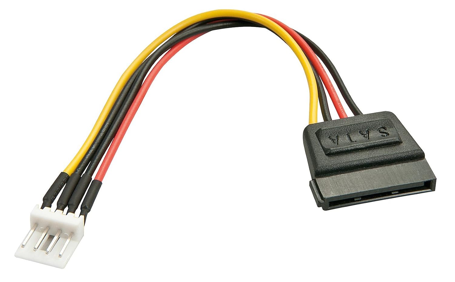

il y a 4 minutes, sebcbien a dit :
ok, effectivement, c'est du slim/mini sata, donc il faut un câble d'alim floppy vers slim sata... je trouve pas sur amazon.
il faudrait donc 3 connecteurs les uns derrière les autres... bof bof...
https://www.amazon.fr/StarTech-com-SLSATAADAP-Adaptateur-Slimline-alimentation/dp/B002O1W6ZK/ref=null_0_0_5?_encoding=UTF8&psc=1&refRID=TVP05Y23HBJXAAN0FA0X
je pense que je vais prendre un simple "traineau"
reprends le matos que j'ai précisé dans l'autre topic (2 câbles)
il y a 36 minutes, sebcbien a dit :

Du coup, après une recherche, j'ai retrouvé l'adaptateur d'alimentation qui va avec :
https://www.amazon.fr/dp/B00HN3NEZU/ref=pe_386181_40444391_TE_item

Oui mais tu le branches sur l'adaptateur slim que tu as trouvé juste avant
Tu as besoin de 3 choses :
- le CD tray
- l'adapteur slim
- le cable alim floppy
et puis un câble SATA bien sur, mais je suppose que tu en as déjà en stock avec une carte mère précédente
Comme tu vas brancher sur le port du CD sur la carte mère du G8, c'est du SATA 2 à 3Gbps, inutile de prendre un câble SATA 3 à 6Gbps

@lazer ton câble d'alimentation c'est du sata Femelle vers SP4 Mâle
https://www.lindy.co.uk/cables-adapters-c1/i-o-c125/0-15m-3-5-power-male-to-sata-power-adapter-p7720
