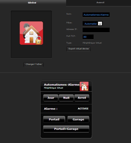

eric69 Posté(e) le 29 décembre 2013 Signaler Posté(e) le 29 décembre 2013 Bonjour, J'ai un problème avec un périphérique virtuel que j'ai créé: Mais, dès que je sélectionne et utilise ce périphérique, l'icône change et revient à celui d'origine: Comment faire pour garder l'icône choisi ? Merci de votre aide... Eric Désolé, je ne parvient pas à inclure les images ...

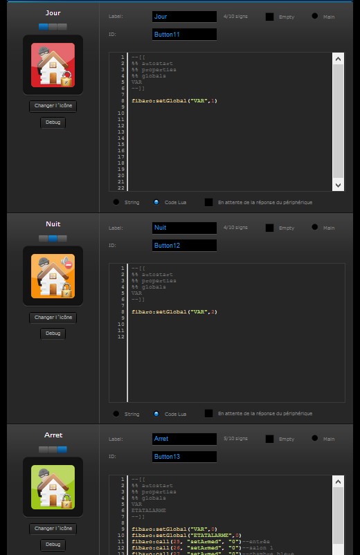

Moicphil Posté(e) le 29 décembre 2013 Signaler Posté(e) le 29 décembre 2013 Je ne suis pas sur d'avoir compris ta demande, mais... As tu le même problème avec un autre Périphérique virtuel? As- tu aussi changé le ou les icônes de tes boutons ? Chez moi, ça fonctionne très bien, les icônes changent en fonction de l'appui sur tel ou tel bouton :
i-magin Posté(e) le 29 décembre 2013 Signaler Posté(e) le 29 décembre 2013 Comme le précise @moicphil, l'icône change en fonction du bouton actionné et donc de l'icône attribué à chaque bouton . Par contre, si l'on sauvegarde le périphérique virtuel (ou si l'on redémarre la box), on retombe par défaut sur l'icône "général" On peut donc avoir un "déphasage" entre l'état du périphérique et l'icône représenté... Pour reprendre l'exemple de mon tuto sur le chauffage fil pilote, on obtiendra l'icône général d'un radiateur tout simple, alors que l'on se trouve dans l'un des 4 modes J'espère que la fonctionnalité des modules virtuels évoluera pour permettre de gérer les icônes comme des variables PS : sympa tes icônes @moicphil

eric69 Posté(e) le 30 décembre 2013 Auteur Signaler Posté(e) le 30 décembre 2013 Effectivement, J'ai recréé mon module virtuel, et ça a l'air de fonctionner... Je n'avais pas compris au début les icônes liés aux différents boutons... Mais alors, à quoi sert de pouvoir changer l'icône "général" ???
