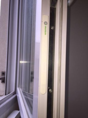

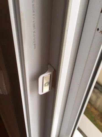

i-magin Posté(e) le 14 octobre 2016 Signaler Posté(e) le 14 octobre 2016 J'ai acheté un exemplaire de ce module Z-Wave +, installé sur une fenêtre et intégré à Jeedom : pas de souci d'inclusion Il est nécessaire de cliquer sur le bouton "Configuration recommandée" disponible sous Jeedom, pour obtenir la détection d'ouverture / fermeture Voir le paramétrage sur Domotique Store Comme @Jojo, je trouve que le module est de "bonne facture" Concernant, la durée annoncée de la batterie, tout dépend de l'usage. Comme je l'ai installé sur une fenêtre son usage sera moins intensif que sur une porte Dans 10 ans ou 7 ans ? où en sera Zwave ? nos modules ? Pour la couleur, elle n'a guère d'importance, le principe étant de l'installer dans un endroit non visible Ci-après deux photos... je prends les conseils, mais on ne se moque pas Je ne suis absolument pas bricoleur Petit problème à résoudre sur le type de fenêtres PVC que j'ai chez moi, pour trouver à poser une partie sur le dormant et l'autre sur l'ouvrant avec un espace suffisant... mais pas trop ! J'ai utilisé une équerre plastique d'assemblage pour poser l'aimant, que j'ai coupée à la bonne dimension A propos de plastique, selon Domotique store : Si le cadre de votre porte / fenêtre ou votre portail est en métal, ce module n'est pas recommandé (le module étant très plat et l'antenne intégrée) J'ai lu confirmation de ce conseil, il faut éviter les parties métalliques et donc ne pas coller l'aimant sur une équerre métallique Pour terminer et "ne pas faire de jaloux" entre les deux sponsors du forum, le module est également disponible chez Domadoo
