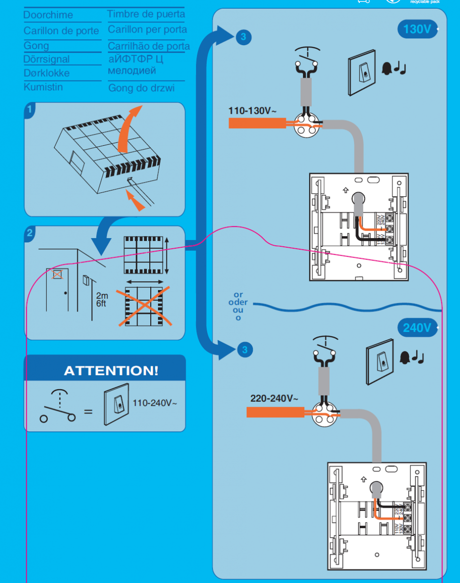

gargamel01000 Posté(e) le 6 septembre 2016 Signaler Posté(e) le 6 septembre 2016 Bonjour à tous, Je sais qu'il y a déjà eu un ou deux sujet sur ce sujet, mais je n'ai pas trouvé réponse à mes questions. Voilà , je souhaiterai pouvoir récupérer l'information de l'appui sur la sonnette. je dispose d'une sonnette trés basique en 220v comment pourrai je récupérer cette information et avec quel module merci d'avance pour votre aide
pepite Posté(e) le 6 septembre 2016 Signaler Posté(e) le 6 septembre 2016 Bonjour, Pour récupérer l'etat de ta sonnette tu peux utiliser un FGBS https://www.domotique-store.fr/domotique/modules-domotiques/adaptateurs-controleurs-domotiques/22-fibaro-fgbs-001-universal-sensor-adaptateur-universel-zwave-entrees-1wire-ds18b20.html#description Se pose la question de l'alimentation du FGBS...je préfère laisser les experts intervenir ;-)
Lazer Posté(e) le 6 septembre 2016 Signaler Posté(e) le 6 septembre 2016 euh, vu que c'est du 230V, moi j'éviterais le FGBS ! Je verrais bien un FGS. Le bouton de la sonnette sur l'entrée du FGS, et la sortie du FGS sur le carillon. Cela revient à mettre le FGS en coupure entre le bouton et le carillon.
Did Posté(e) le 6 septembre 2016 Signaler Posté(e) le 6 septembre 2016 Il faut un endroit pour caser le FGS avec la phase et le neutre (bouton ou sonnette... ou boite). @Lazer, Et tu mets le FGS en "auto off"?
Lazer Posté(e) le 6 septembre 2016 Signaler Posté(e) le 6 septembre 2016 àmon avis pas besoin de mettre l'auto off, mais bien configurer le type de bouton en mode bi-stable il faut juste que la sortie recopie l'entrée, c'est àdire l'appui bref du visiteur sur le bouton.
Did Posté(e) le 6 septembre 2016 Signaler Posté(e) le 6 septembre 2016 Bi-stable dans les paramètres mais avec un poussoir de câblé?
gargamel01000 Posté(e) le 6 septembre 2016 Auteur Signaler Posté(e) le 6 septembre 2016 Merci pour vos réponses donc si on résume un fgs entre le bouton et le carillon, lorsque l'on appui sur le sonnette le fgs le détecte. Le but est de positionner la caméra extérieure sur la porte d'entrée lorsque l'on sonne àla porte, je dispose déjàd'un VD pour positionner la caméra. Le bouton est un poussoir avec une boîte d'encastrement, je pense pouvoir caser le fgs dedans, je démonterai le bouton pour être sur. Did, sans abuser pourrai tu me donner un petit schéma de câblage du fgs avec mon carillon
Lazer Posté(e) le 6 septembre 2016 Signaler Posté(e) le 6 septembre 2016 Did, oui, "Bi-stable dans les paramètres mais avec un poussoir de câblé", car le but c'est que la sortie du FGS recopie exactement l'entrée, à savoir l'appui sur le bouton de la sonnette. Ou alors je me trompe totalement ? Gargamel : une scène avec un trigger sur le FGS, tu pourras déclencher ta caméra sans souci.
Did Posté(e) le 6 septembre 2016 Signaler Posté(e) le 6 septembre 2016 @gargamel01000, Le schéma est là : http://images.google.fr/imgres?imgurl=http%3A%2F%2Fwww.abavala.com%2Fwp-content%2Fuploads%2FSchema-sonnette-apres.jpg&imgrefurl=http%3A%2F%2Fwww.abavala.com%2Fcomment-domotiser-sonnette-classique%2F&h=498&w=614&tbnid=xJNT8NFkvqv5rM%3A&docid=wzDGrHkbEuVvYM&ei=7QjPV5agH4GUaKTJqPAJ&tbm=isch&client=firefox-b&iact=rc&uact=3&dur=5399&page=0&start=0&ndsp=28&ved=0ahUKEwjWyujPrfvOAhUBChoKHaQkCp4QMwggKAIwAg&bih=910&biw=1127 mais il faut que tu ramènes le neutre dans cette boite. @Lazer, Je viens de tester sur un FGS, paramètre 14 sur bi-stable et poussoir câblé et l'allumage correspond à la pression sur le poussoir. 1
Lazer Posté(e) le 6 septembre 2016 Signaler Posté(e) le 6 septembre 2016 Bien vu l'article sur abavala, je l'avais totalement oublié, et pourtant ça répond exactement au besoin !
Lazer Posté(e) le 6 septembre 2016 Signaler Posté(e) le 6 septembre 2016 euh sinon pour le neutre, tu l'as au niveau du carillon, donc si la passage du neutre jusqu'au bouton n'est pas possible, il faut prendre le problème àl'envers, donc mettre le FGS dans le carillon, et tirer la phase jusque là. C'est peut être plus facile, car le carillon est dans la maison, donc plus proche du tableau électrique en longueur de gaine.
pepite Posté(e) le 6 septembre 2016 Signaler Posté(e) le 6 septembre 2016 ah ben la messieurs, je n'aurais jamais pensé àcela ... Encore du mal avec tout cela..hihihi SUPERBE !! je pourrai pe le faire pour mon carillon aussi ;-)
Did Posté(e) le 6 septembre 2016 Signaler Posté(e) le 6 septembre 2016 Pour faire passer du 220V jusqu'au bouton de sonnette, il faut du 1,5mm (pas top dans du 0,22mm ou câbler le FGS en 24V).
Lazer Posté(e) le 6 septembre 2016 Signaler Posté(e) le 6 septembre 2016 Did, d'après le schéma, le 230 passe déjà dans le bouton de la sonnette, non ? Je suis d'accord pour la section du cable , mais la puissance est tellement faible (ampérage) qu'au final la section importe peu... Mais j'ai dà» rater un épisode, il sort d'où ce 0.22m² ? Sinon chez moi, l'interphone est en basse tension 24VAC, donc j'ai appliqué un principe similaire, mais c'est un FGBS qui est intercalé entre le bouton et le reste de la sonnette. Le plus galère a été d'amener du 12VDC pour le FGBS, par chance j'ai trouvé une paire inutilisée dans le câble téléphonique qui alimente la platine de rue de l'interphone.
Did Posté(e) le 6 septembre 2016 Signaler Posté(e) le 6 septembre 2016 Aujourd'hui, les sonnettes (surtout avec le bouton à l'extérieur) sont en 12V avec câble 1 paire 0,22mm (fils rouge et blanc). Ce n'est pas pour la question de section mais juste que ça devrait en surprendre plus d'un de tomber sur du 220V dans ce type de câble.
Lazer Posté(e) le 6 septembre 2016 Signaler Posté(e) le 6 septembre 2016 ok, mais de toutes façons, Gargamel a déjàdu 230V qui passe, je ne sais pas quel type de câble, mais la présence du FGS ne changera rien, si ce n'est qu'il faut passer un câble de plus pour le neutre (ou la phase), donc tant qu'àfaire il pourra passer la bonne section
Did Posté(e) le 6 septembre 2016 Signaler Posté(e) le 6 septembre 2016 Comme il y a déjà du 220V, je pense que c'est du 1,5.
