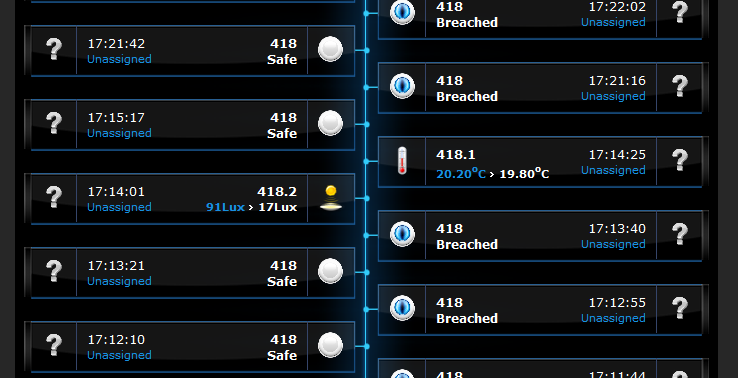

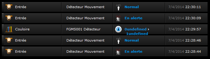

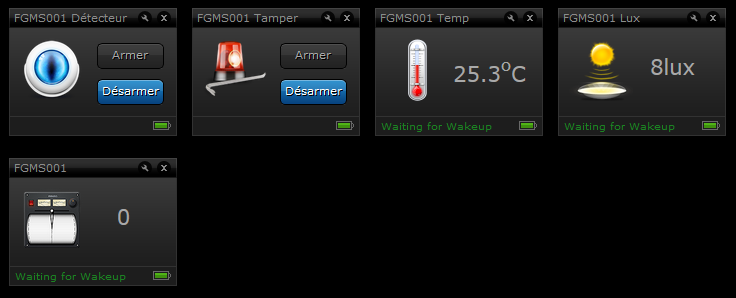

Krikroff Posté(e) le 7 avril 2014 Signaler Posté(e) le 7 avril 2014 Très attendu depuis l'annonce officielle de sa sortie, ce nouveau module signé Fibaro s'inscrit dans la continuité de l'obsession de la marque pour la miniaturisation des modules Z-Wave, un nouveau tour de force et je pèse mes mots. Le Motion Sensor FGMS-001 avec un diamètre inférieur à 44 millimètres est le plus petit détecteur de mouvement que j'ai pu voir toutes catégories confondues ! C'est aussi un vrai concentré de technologie, il embarque au sein de son enveloppe un détecteur de mouvement donc mais aussi une sonde de température pour mesurer la température ambiante avec la possibilité de compensation, un luxmètre afin de mesurer l'intensité de la lumière ambiante, un accéléromètre pour détecter la moindre vibration et une protection de type "Tamper" en prévention d'une éventuelle ouverture du module. Il ne manque que le détecteur d'humidité mais on ne peut pas tout avoir, c'était le détecteur d'humidité ou bien la batterie . Sans perdre de temps, petite présentation en image. Déballage : ce n'est pas une surprise, le packaging est fidèle à la marque, c'est beau, c'est Fibaro ! Dans la boîte il y a le module, son attache en plastique ultra fine que je trouve très ingénieuse car discrète et très pratique pour trouver l'orientation idéale du détecteur, la vis de fixation et le mode d'emploi toujours écrit en tout petit, ils ont vraiment un problème avec la miniaturisation chez Fibaro Le module s'ouvre simplement par rotation de la partie supérieure et en maintenant la partie inférieure fixe.Comme pour le détecteur de fumée, c'est une pile "de marque" de type CR123A qui assure l'alimentation avec une autonomie d'environ 3 ans dans des conditions "normales" d'utilisation. Vraiment petit ? Devant le Motion Sensor ce détecteur filaire Elkron semble être d'un autre age, en même temps c'est pas faux Le Match FGMS-001 vs MultiSensor 4-1 Le petit Å“il posé au dessus d'un de mes détecteurs SATEL modèle GRAY qui est déjà tout petit pour un double technologie Petite pause sportive, il est vif le bougre ! Il capte les moindres mouvements et traite le niveau d'activité. Pas de problème cependant pour l'assagir en agissant sur le paramétrage. Mélomane, il capte la moindre vibration et fait son rapport... Le gros balourd à côté lui reste de marbre Après l'ajout du module: La version Alpha 3.901 expose toutes les possibilités offertes par le module. Petit mais bavard... Dans le panneau d'alarme Fibaro... Retrouvez dans l'album les captures des très nombreux paramètres du Motion Sensor FGMS-001 2 1

Fredric Posté(e) le 8 avril 2014 Signaler Posté(e) le 8 avril 2014 Merci Krikroff normalement, ils seront gérés quasi pareil sur la version actuel du firmware?
Krikroff Posté(e) le 8 avril 2014 Auteur Signaler Posté(e) le 8 avril 2014 C'est àdire Fredric sur la version 3.590 ? Si oui, la gestion est effectivement la même, il manquera cependant le module "Tamper" et le "Seismometer" si je ne dis pas de bêtises

Fredric Posté(e) le 8 avril 2014 Signaler Posté(e) le 8 avril 2014 Oui, c'est bien ce que je voulais dire, sur la 3.590 ou voir la 3.591(qui ne change pas vraiment) Je suis gâché qu'il manque c'est deux modules , vivement la V4
