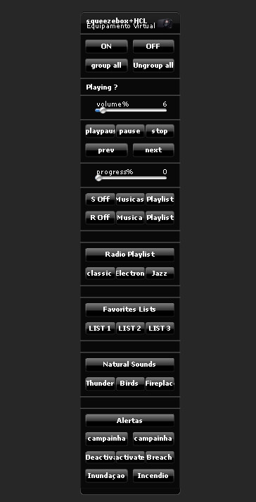

squeezebox+HCL .V3.vfib
:17: rebonjour !
eba outre mer un camarade appelle Seiq, http://forum.fibaro.com/index.php?/topic/14784-squeeze-before-sonos-v4-integration-envy/?p=92769
a qui j'avais demande de l'aide a aussi publier un VD !!! son code est plus clean, qui connait connait  :77:  :17:
il m'a permit  mettre le slider de volume. et de faire un VD plus Clean ! grace au emoji !!! plus compact et plus tellement blabla cool. grand grand merci !
il m'a dit que ce sera pas possible recuper le % de la track ni artist etc, sans lua
Mais j'ai encore la foie pour de groupage de player  :rolleyes: , la cerisse sur le gateaux ! imaginer alerte inondation ou incendie, le module grouppe tous les players et diffise l'alerte mp3 en boucle !
c vrai que la petite HCL... est vraiment petite lol, mais pour le prix et des ptit VD elle va loin quand meme...
squeezebox+HCL.V4.vfib
