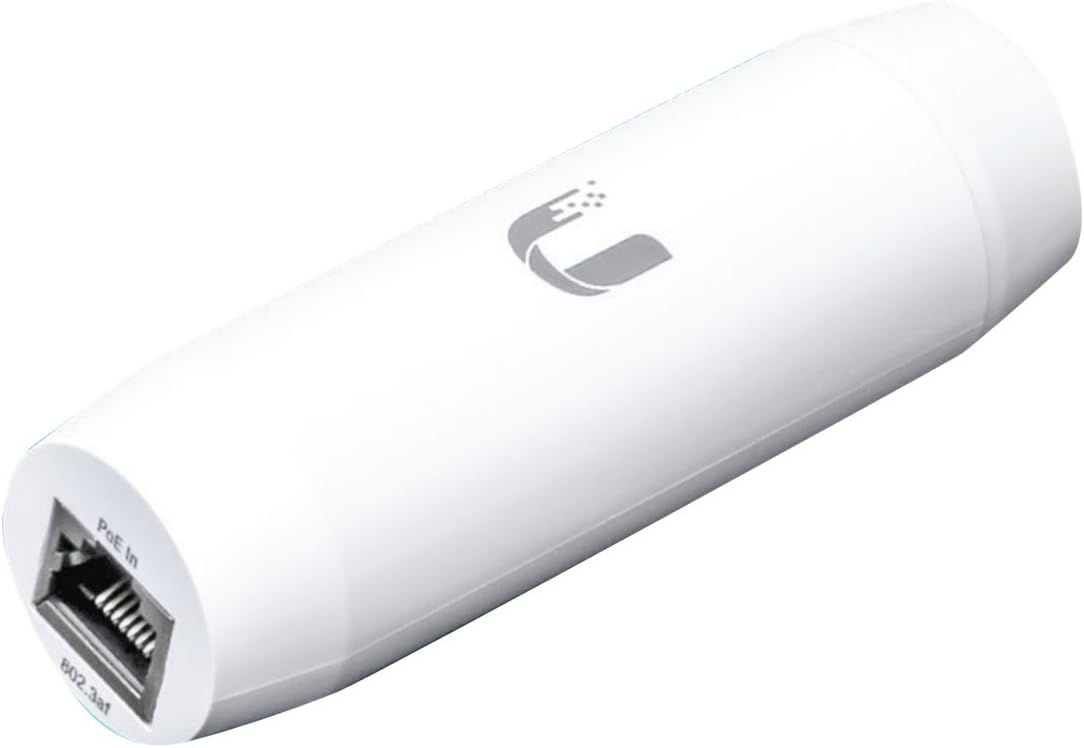

En fait moi je vais répondre que OUI c'est possible :)
Avec un convertisseur POE actif 802.3af vers POE passif 24V : https://www.amazon.fr/dp/B01N9MJL91/
J'utilise ça pour alimenter ma vielle borne UAP de 1ère génération (donc alimentée en POE passif uniquement avec le petit transformateur/injecteur que j'ai viré), branché sur un switch POE actif 802.3af tout ce qu'il y a de plus standard.
Ainsi je n'ai plus besoin de l'injecteur, et ce convertisseur fait bien son job :)
EDIT : mince je crois que je n'ai toujours rien compris :D
Je précise que ça ne fonctionnera pas avec une caméra, car elle a besoin de POE actif 802.3af, le truc standard quoi.
