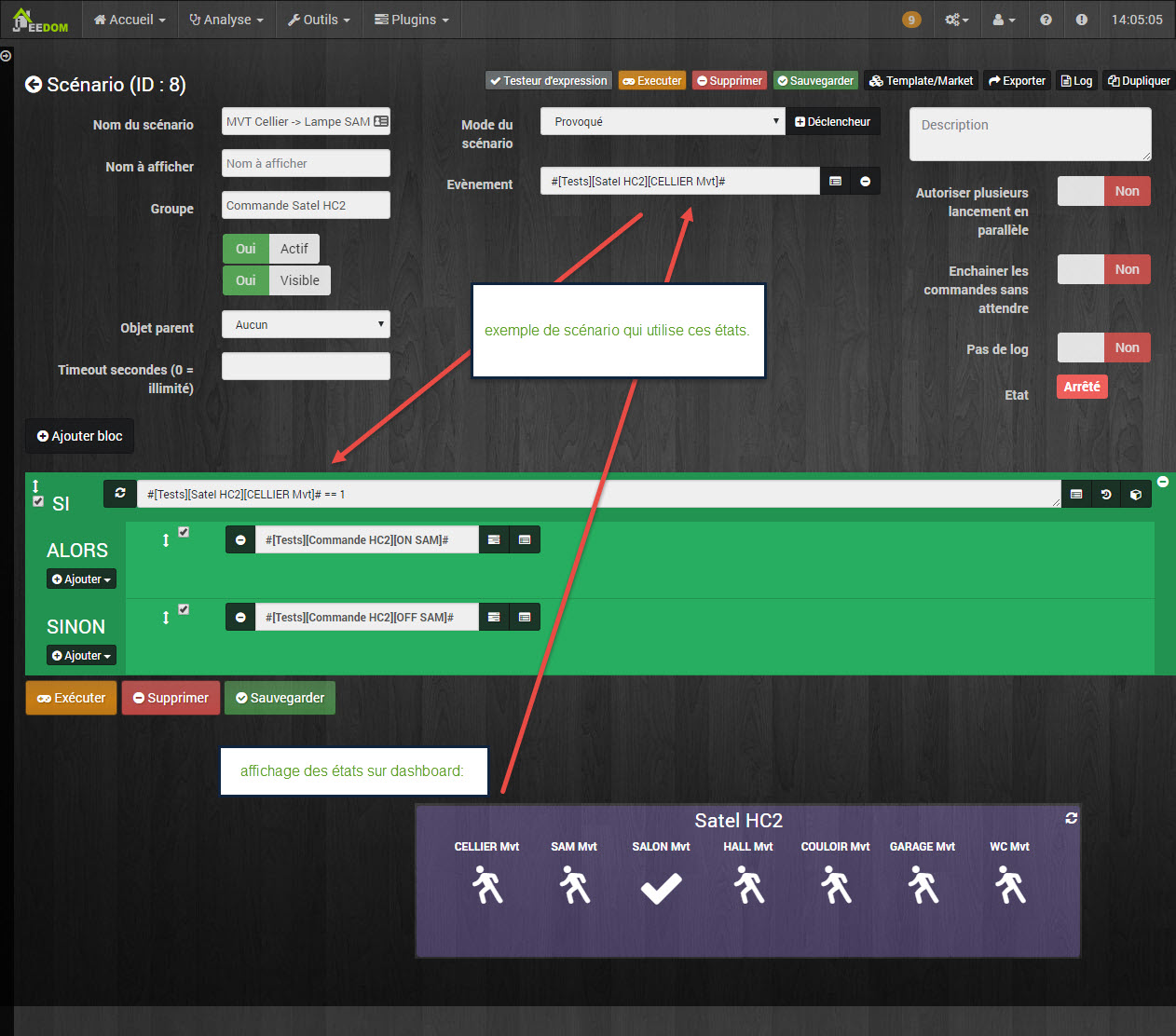

sebcbien Posté(e) le 4 juin 2016 Auteur Signaler Posté(e) le 4 juin 2016 En attendant mieux Voici le code de la scène, un peu plus propre: --[[ %% properties 1504 value 1487 value 1486 value %% events %% globals --]] local sourceTrigger = fibaro:getSourceTrigger() local httpClient = net.HTTPClient() local jeedom_API_Key = " entrez ici votre clef API JEEDOM" local jeedom_IP = "192.168.10.22" local id = { CELLIER_MVT = 1504, SAM_MVT = 1487, SALON_MVT = 1486, } local HC2Jeedom = { HC_1504 = 1076, HC_1487 = 1078, HC_1486 = 1079 } --[[ ----------------- declencheur, besoin de 4.081 minimum triggerId = sourceTrigger['deviceID'] local sourceTriggerID = sourceTrigger.event.data.id fibaro:debug("called at " .. os.date() .. " ID = " .. sourceTriggerID) --]] if (sourceTrigger['type'] == 'property') then sourceTriggerID = sourceTrigger['deviceID'] sourceTriggerValue = tonumber(fibaro:getValue(sourceTriggerID, "value")) fibaro:debug("HC2 ID: "..sourceTriggerID .." value: ".. sourceTriggerValue .. " To jeedom: " .. HC2Jeedom["HC_"..sourceTriggerID]) end if ( tonumber(fibaro:getValue(sourceTriggerID, "value")) == 0 or 1) then -- fibaro:debug("http://"..jeedom_IP.."/core/api/jeeApi.php?apikey="..jeedom_API_Key.."&type=virtual&id="..HC2Jeedom["HC_"..sourceTriggerID].."&value="..sourceTriggerValue) httpClient:request("http://"..jeedom_IP.."/core/api/jeeApi.php?apikey="..jeedom_API_Key.."&type=virtual&id="..HC2Jeedom["HC_"..sourceTriggerID].."&value="..sourceTriggerValue) end Ca fonctionne, on peut mettre tout ses id déclencheurs dans l'entète et ça va triggerer le Virtual correspondant sur Jeedom Pas besoin de variables, ni d'un côté ni de l'autre, juste un VD côté Jeedom qui réplique les sorties Satel. C'est très réactif Pour améliorer le code, je sèche sur la table HC2Jeedom, j'aimerais pouvoir utiliser les noms de la table id pour y associer l'id de Jeedom. Ce serait pratique en cas de réinstallation de la HC2, il suffit de l'id generator de Steven pour tout re-associer, au lieu de devoir tout ré-encoder. Si un supercodeur voit comment faire, welcome p.s. le code pour récupérer l'id à changé en 081, je l'ai mis en commentaire car je suis en .080 1
sebcbien Posté(e) le 4 juin 2016 Auteur Signaler Posté(e) le 4 juin 2016 Voici ce que ça donne côté Jeedom: En mauve le VD qui affiche les états poussés par la HC2 (Je l'ai inséré pour info (graphiquement) dans le screenshot du scénario) Pour le VD, il suffit d'installer le plugin "Virtuel"... vous savez, click click click Je suis encore une fois bluffé , tout est tellement simple, toutes les valeurs dans Jeedom peuvent être utilisées comme déclencheurs, comme affichage, c'est comme si des VG étaient créées automatiquement pour toutes les valeurs, les états, etc... disponibles. C'est tellement en avance sur Fibaro... y'a rien à dire, y'a de la puissance, de la simplicité, et je ne suis qu'au début de mes découvertes... Et pour créer le VD: tout simple aussi: 6

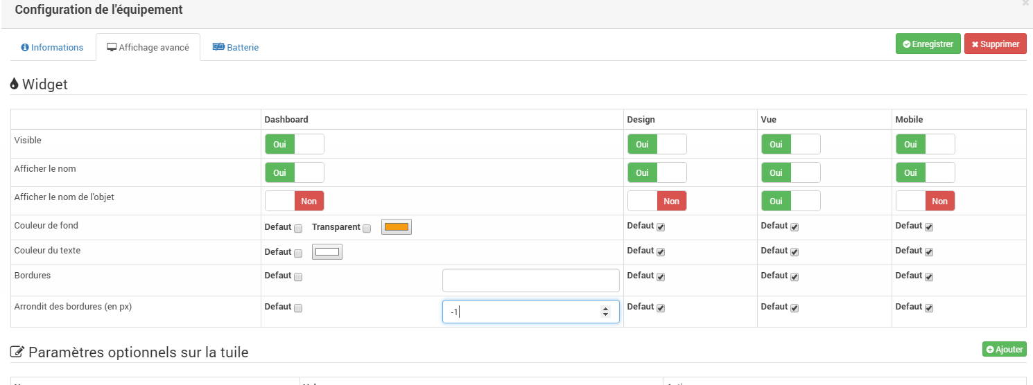

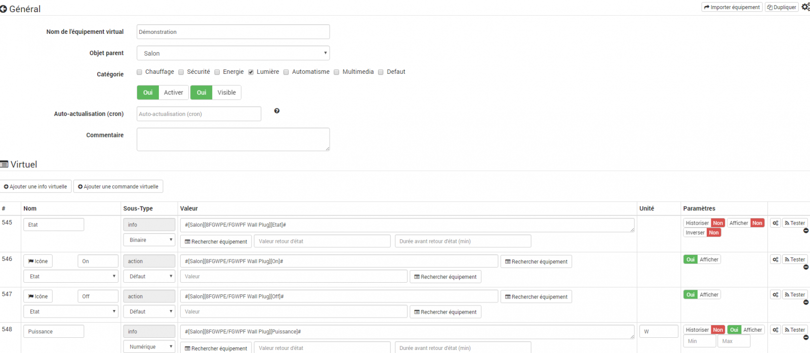

i-magin Posté(e) le 4 juin 2016 Signaler Posté(e) le 4 juin 2016 Création d'un module virtuel à partir du Wall Plug... facile car il suffit de cliquer sur "importer l'équipement" Détail important : sélectionner "Etat" pour les commandes "On" "OFF" (id 546 et 547 dans mon exemple) Je pourrais ajouter à ce module virtuel des infos et commandes d'autres équipements, mais nous allons faire simple J'obtiens donc des jumeaux Je vais tout d'abord changer la couleur de fond de la tuile Vous constatez que l'on peut changer beaucoup de choses sans coder (sauf bordures pour l'instant)... je ne change que la couleur de fond A suivre

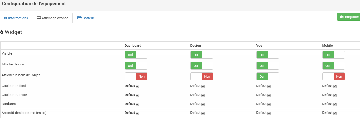

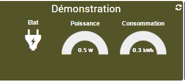

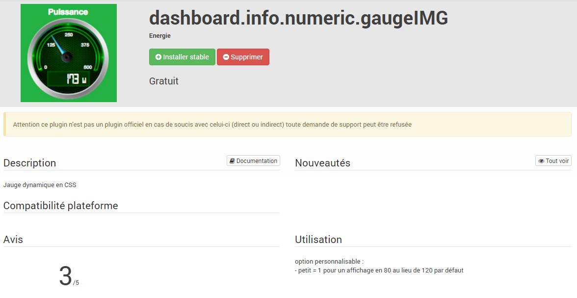

i-magin Posté(e) le 4 juin 2016 Signaler Posté(e) le 4 juin 2016 Voyons ce que l'on peut faire pour modifier les trois symboles-icônes Il faut retourner sur son module virtuel et cliquer sur le petit symbole d'engrenage. Pour le symbole "prise", il faudra aller cliquer sur l'engrenage pour ON puis pour OFF Voyons pour le ON Vous pouvez constater que le widget choisi est "prise (core)" Pour l'instant j'ai peu d'autres choix (pas de copie d'écran, car çà devient lourd), mais qui ne me conviennent pas... Nous allons faire notre marché sur le market des Widget. Pour cela il faut être en mode expert On trouve des widgets pour dashboard ou pour mobiles Je vais donc rechercher des widgets pour dashboard Je choisis le widget wall plug et un autre pour la puissance (je ne vais pas rentrer dans le détail, mais il existe des widgets pour les infos binaires, numériques, autres) NB : j'ai un message pour le widget wall plug qui pourrait être incompatible avec mon Rpi... je passe outre Je télécharge ces deux widgets que je retrouve dans mon environnement et par conséquent dans ma liste de choix Je configure et j'obtiens ... Mince ... ou plutôt le contraire ! le deuxième widget est bien trop gros ! Pas de panique, le développeur bénévole a prévu une option dans son widget Cette option "petit = 1", nous allons la positionner dans les paramètre optionnels widget ici Bon, comme cela devient un peu long comme démo, j'ai positionné dans mon module virtuel la dernière info à "ne pas afficher"... et on obtient ceci La modularité de l'affichage graphique est extrêmement riche... vous n'en voyez avec moi, qu'un aperçu Et vous noterez que je n'ai écrit aucune ligne de code Et merci de votre attention... ou pas 1
