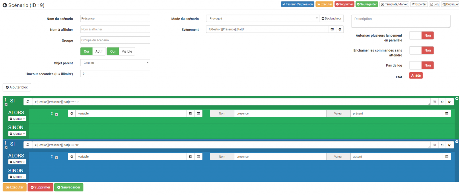

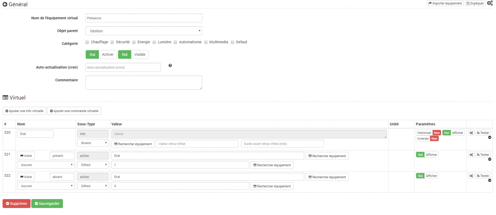

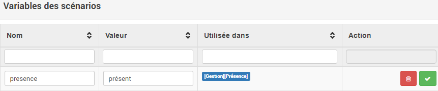

i-magin Posté(e) le 1 juin 2016 Signaler Posté(e) le 1 juin 2016 @Domomat ayant abordé la gestion des variables sous Jeedom, je me contenterai d'un exemple de gestion de présence (sachant qu'il existe un plugin Jeedom très bien élaboré et que mon exemple me permet d'effectuer la transition entre HC2 et Jeedom) Variable "presence" dans la liste des variables Jeedom Module virtuel Jeedom pour gérer cette variable Un scénario Jeedom qui permet de changer la valeur de la variable en lien avec le module virtuel Et pour finir le code lua de la HC2 qui va actionner le mode virtuel de Jeedom pour positionner en mode absent -- commande Jeedom mode absent HC2 = Net.FHttp("192.168.1.28"); response = HC2:GET("/core/api/jeeApi.php?apikey=xxxxxxxxxxxxxxxxxxxxxxxxxxxxxxxxxxxxx&type=cmd&id=322") 1

Peter Posté(e) le 1 juin 2016 Signaler Posté(e) le 1 juin 2016 Merci i-magin c'est exactement ce que je voulais faire car j'ai un clavier rfid Peut tu préciser dans le scenario ci dessus tu met presence mais dans la variable tu met une valeur A 1 moi j.ai mis presence et absent pour le changement de la variable et dans le module virtuel J'ai fait a l'identique crois tu que c'est bon Je te remercie d'avance

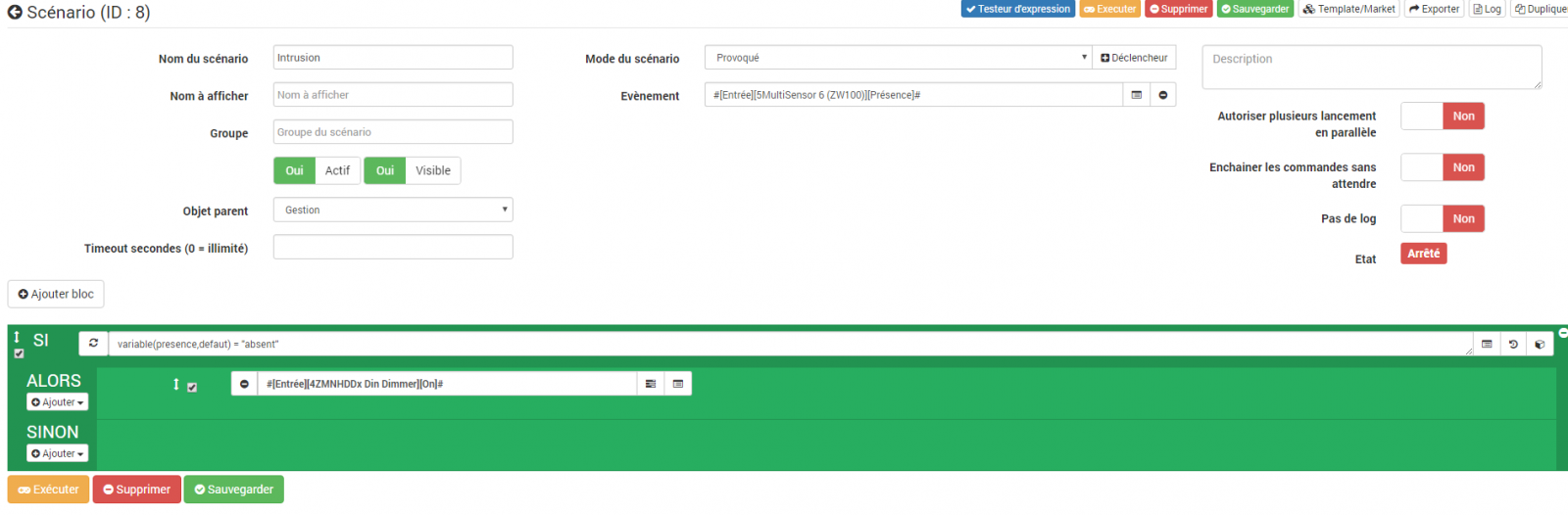

i-magin Posté(e) le 1 juin 2016 Signaler Posté(e) le 1 juin 2016 Je positionne la variable à "présent" ou "absent" pour une question de clarté, mais tu peux très bien utiliser les valeurs que tu veux, comme 0 et 1 Ainsi, en fonction de cette variable et suite à une détection de présence par mon module multifonctions 6 en 1, j'allume ma lumière d'entrée. Voir scénario suivant :
Peter Posté(e) le 1 juin 2016 Signaler Posté(e) le 1 juin 2016 Ok je te remercie je peut pas tester ce soir mais demain matin je ferai le teste avec le code lua que tu as mis plus haut pour que la hc2 sache qui est present et en cas d'absence je peut tout couper dans la maison et armé les capteurs fenetre et porte Car meme si jeedom a tres bien évolué je ne suis pas pres de tout passer dessus une 60ène de modules et surtout que madame n'aime pas trop ihm je commence a regarder pour en créer une un peut plus jolie
