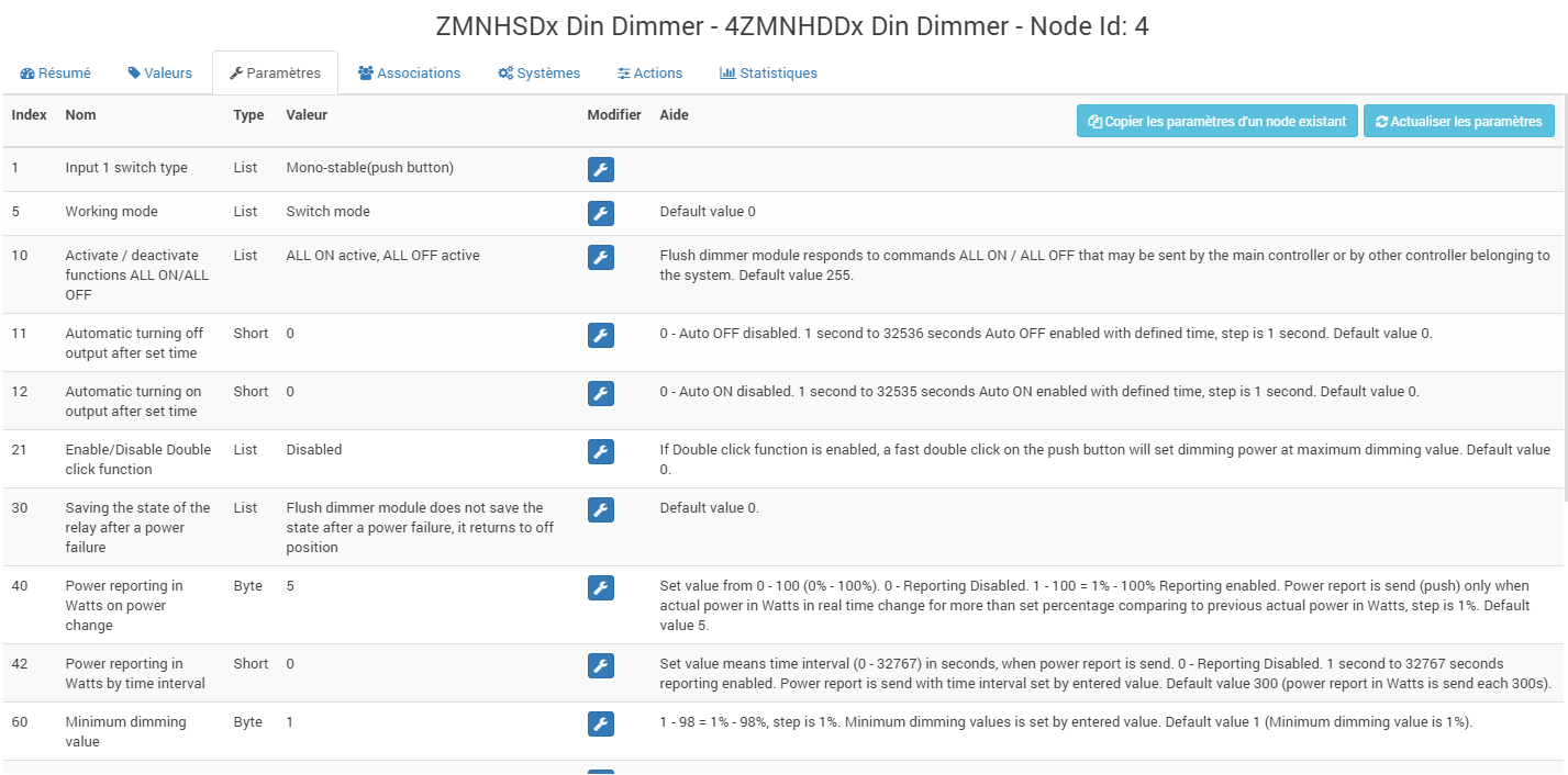

i-magin Posté(e) le 26 mai 2016 Signaler Posté(e) le 26 mai 2016 Et pour en terminer sur la question de l’intégration-inclusion des modules Zwave sous Jeedom, une copie d'écran de mon dimmer Qubino rail din (cliquer pour agrandir) ... je n'ai rien renseigné à la main J'ai juste modifié un ou deux paramètres comme on le fait habituellement (ex : switch mode.... je ne suis pas allé voir s'il fallait mettre un 0 ou un 1, puisque c'est commenté ) 1

sebcbien Posté(e) le 26 mai 2016 Auteur Signaler Posté(e) le 26 mai 2016 Et pour en terminer sur la question de l’intégration-inclusion des modules Zwave sous Jeedom, une copie d'écran de mon dimmer Qubino rail din (cliquer pour agrandir) ... je n'ai rien renseigné àla main J'ai juste modifié un ou deux paramètres comme on le fait habituellement (ex : switch mode.... je ne suis pas allé voir s'il fallait mettre un 0 ou un 1, puisque c'est commenté ) Le bouton copier les paramètres d'un autre node ça marche ? Pour du vrai ?Oh putain c'est géant ça!!! Sent from my Note4
i-magin Posté(e) le 26 mai 2016 Signaler Posté(e) le 26 mai 2016 Pas testé, mais je n'ai aucun doute Autre possibilité : tu peux créer un module virtuel et importer automatiquement un équipement (donc un module) Ensuite, tu peux donc retirer une info ou commande, et en rajouter d'autres... ce que tu as du voir avec @gomba77
Domomat Posté(e) le 26 mai 2016 Signaler Posté(e) le 26 mai 2016 Oui copier la configuration ça marche bien. je l'ai fait pour des dimmers fibaro (pour la gestion des alarmes, le poussoir,...). Dans mon précédent poste, je parlais des interactions. Cela permet une fois configuré de parler avec jeedom. Lui demander la température d'une pièce. D'allumer une lumière. ... Et ça marche avec SMS ou pushbullet,... En langage clair. La doc : https://www.jeedom.com/doc/documentation/core/fr_FR/doc-core-interact.html Envoyé de mon SM-G930F en utilisant Tapatalk
