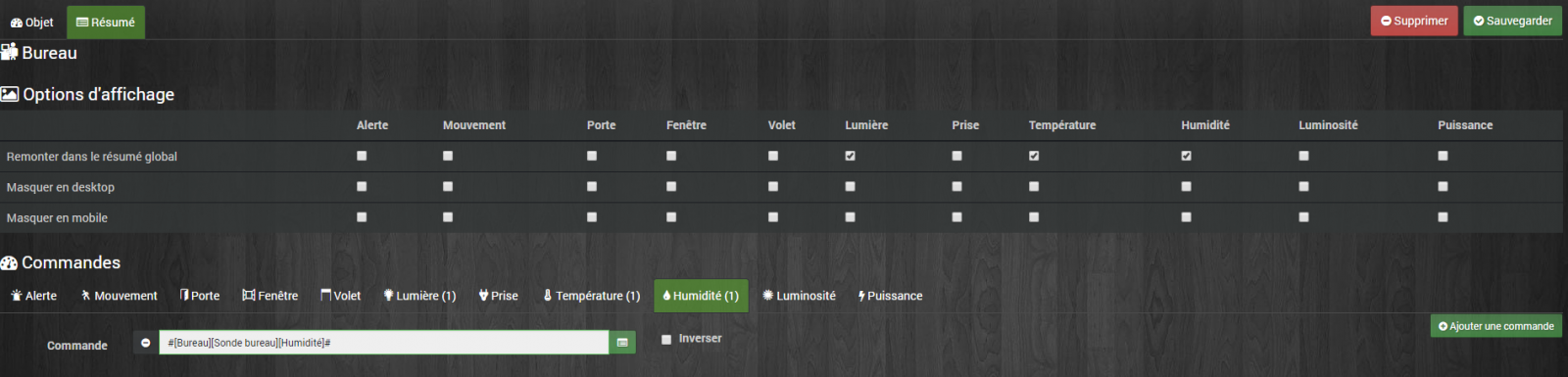

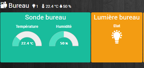

i-magin Posté(e) le 18 octobre 2016 Signaler Posté(e) le 18 octobre 2016 Quelques explications sur le point suivant (car j'ai fait un peu le mode "boulet" lors de mon essai) Ajout de la notion de résumé domotique (permet de connaître d’un seul coup le nombre de lumières à on, les portes ouvertes, les volets, les fenêtres, la puissance électrique, les détections de mouvement…). Tout cela se configure sur la page de gestion des objets (Vous pouvez cliquer sur l'image pour la voir correctement) Il faut donc : - sélectionner un objet (fréquemment utilisé pour désigner une pièce) - sélectionner l'onglet "Résumé" - Vous pouvez choisir entre 11 paramètres à afficher - Dans mon exemple, pour afficher l'humidité, j'ai sélectionné la commande qui me permet d'obtenir l'état recherché On obtient donc ceci pour l'objet/pièce bureau : Vous noterez tout de suite que je peux cacher le Widget "Sonde bureau" puisque j'ai désormais l'information en résumé (en fait je ne l'affiche pas normalement, toutes les infos de ce type étant regroupées dans un seul widget ) Pour le résumé global : NB : Mon ancienne box me fournissait ce type de résumé global dans le dashboard Il est possible de configurer/ ajouter des catégories en allant dans configuration - configuration des résumés d'objet (cliquer sur l'image) 2

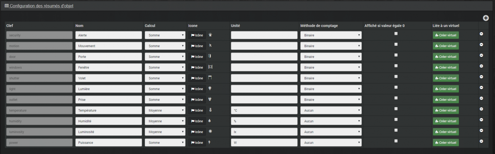

i-magin Posté(e) le 18 octobre 2016 Signaler Posté(e) le 18 octobre 2016 Il est possible de configurer/ ajouter des catégories en allant dans configuration - configuration des résumés d'objet Et comme le signale un utilisateur sur le forum Jeedom, les catégories peuvent être déplacées à la souris (dans configuration des résumés) pour changer l'ordre d'affichage
