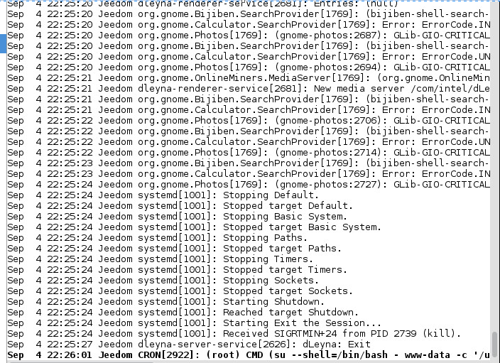

acidric Posté(e) le 4 septembre 2016 Signaler Posté(e) le 4 septembre 2016 non.. mais je confirme que je ne pense pas que ca vienne du son... j'ai réussi a capturer ca dans les events system, 1 seconde avant que ca coupe, les derniers events, sont toujours jeedom... par contre, pour exporter les backups automatiquement, j'ai pas trouvé, comme quoi si tu as un lien, je veux bien... car a part 'leur abonnement' j'ai pas vu...
sebcbien Posté(e) le 4 septembre 2016 Auteur Signaler Posté(e) le 4 septembre 2016 De mémoire, c'est le.plugin data transfert je pense. Pour le screenshot... Je vois que c'est un shutdown "propre" qui a été initié par !?!? Sent from my Note4

Lazer Posté(e) le 5 septembre 2016 Signaler Posté(e) le 5 septembre 2016 @Acidric, Il y a pas mal d'erreurs dans le screenshot que tu as fourni, mais c'est difficile à comprendre car il manque le haut, et la fin des lignes. As-tu la possibilité de refaire un screenshot en agrandissant la fenêtre ? Sinon, vu que tu as sur ESXi, si tu ouvres la fenêtre Console de VMware, tu devrais pouvoir voir la console à l'écran, essaye de filmer ça aidera à comprendre le problème. Enfin, tu pourrais installer un Linux dans une autre VM, mapper le disque de ta VM Jeedom sur la nouvelle VM, et le monter. Cela permettrai d'aller consulter les logs tranquillement, voire même d'extraire la config de Jeedom. 1
acidric Posté(e) le 6 septembre 2016 Signaler Posté(e) le 6 septembre 2016 bon, tout remarche... et ce n'était pas jeedom le problème.... je suis vraiment sur le cul... j'étais en train d'installer une seconde vm, pour mapper le disque comme me l'a suggérer lazer (au départ, je voulais utiliser un tool pour monter le .vmdk sur ma machine, mais le transfert des 40Go de la vm en wifi m'ont dissuadé...) a un moment, j'ai cliqué trop vite dans esxi, et j'ai démarré mon jeedom malade, à la place de ma nouvelle VM, pas grave me dis-je, il va s'éteindre tout seul dans 3mn, je continue ma nouvelle install.... au bout de 15mn, jeedom toujours UP, je lance la console vmware, je regarde et il est bien vivant.... Je lance chrome pour me connecter dessus, je vois tout up, le zwave monté.... et la paf, il s'éteind..... esprit es-tu la ? Je coupe chrome, relance jeedom, et je m'y connecte avec IE.... pas un problème... tout marche (je rapatire un backup, hein, tant qu'a faire...), et je relance chrome.... paf shutdown..... Bon vous l'aurez compris, c'est mon chrome qui me faisait des misères.... j'ai eu beaucoup de mal à y croire, mais un petit peu de ménage (cache etc...) et plus de problème avec jeedom sur chrome... j'avoue, que je n'y aurais jamais pensé.... @domonat merci encore, car maintenant j'ai un backup ailleurs que sur jeedom... @lazer, non, je ne pouvais pas agrandir la fenêtre, les open-vm tools sont bien installé, mais je pense qu'ils ne fonctionnet pas correctement, impossible de faire du copier/coller par exemple, pourtant j'ai rajouté les options qui vont bien sur la VMs, c'est un détail, mais c'est vrai que dans ce genre de cas, j'aimerai bien avoir les VMtools d'opérationnel... merci a tous pour votre aide.. je suis franchement surpris de la cause.... mais bon.... j'ai honte pour mon ticket au support du coup , mais il ne m'ont toujours pas répondu
sebcbien Posté(e) le 6 septembre 2016 Auteur Signaler Posté(e) le 6 septembre 2016 Je crois que je sais, en lançant chrome, tu restaurais un tab qui lançais sans doute une page qui "post" l'ordre de shutdown... Sent from my Note4
acidric Posté(e) le 6 septembre 2016 Signaler Posté(e) le 6 septembre 2016 @sebcbien c'est ce que je me suis dis également, mais je ne l'ai pas vu... mais bon, je suis un spécialiste des 300 onglets ouvert et puis, j'étais tellement soulagé que ca reparte, que hop hop, on clean le cache, si ça résoud, ca me va
