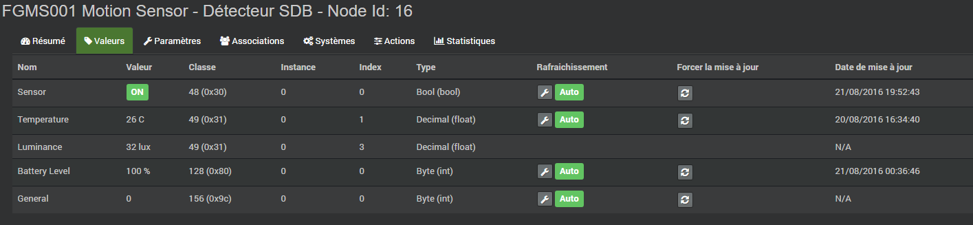

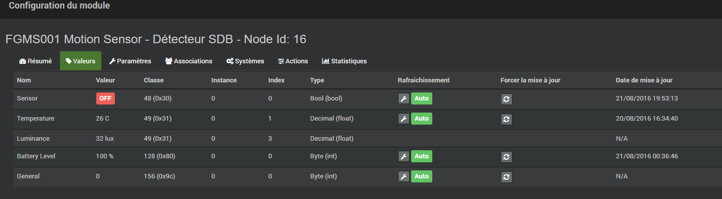

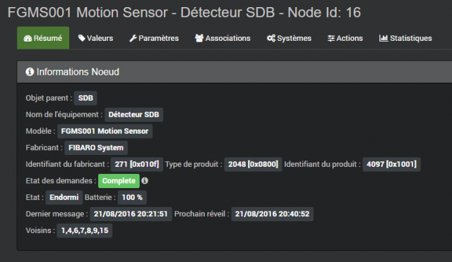

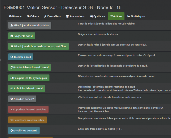

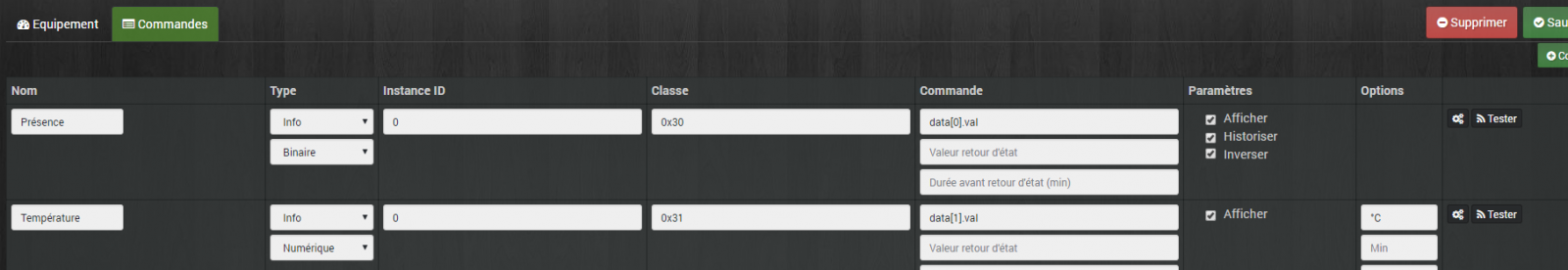

i-magin Posté(e) le 21 août 2016 Signaler Posté(e) le 21 août 2016 Quelques copies d'écran... pas sà»r que cela résolve ton problème, mais on ne sait jamais Vérifier l'état du noeud FGMS L'état des demandes doit être "Complete" Dans l'onglet "valeurs" tu retrouves la valeur du sensor, à OFF lorsqu'il n'y a pas de détection à ON lors d'une détection A noter que le passage d'un état à l'autre est rapide (je n'ai pas regardé le paramétrage) Tu as un certain nombre de possibilités d'actions Je ne me suis servi que de l'action "soigner le noeud". Elle m'a permis d'établir une communication directe entre mon dimmer Qubino rail din et la clé Zwave GEN5 C'était l'un des premiers modules inclus lors de mes tests et la route passait par un module Zwave intermédiaire Pour terminer, copie de la commande présence du FGMS (cliquer pour agrandir) Sinon, voir les spécialistes Jeedom 1
PITP2 Posté(e) le 22 août 2016 Signaler Posté(e) le 22 août 2016 Merci imagin pour les captures d'ecran. Mais cela ne fonctionne toujours pas et je n'ai pas d'autre FGMS là ou je suis pour tester, j'aurais du en prendre un en plus. Donc retour de la jeedom dans les cartons et remise en fonction de la Vera Je retenterai l'aventure à mon retour de congés
