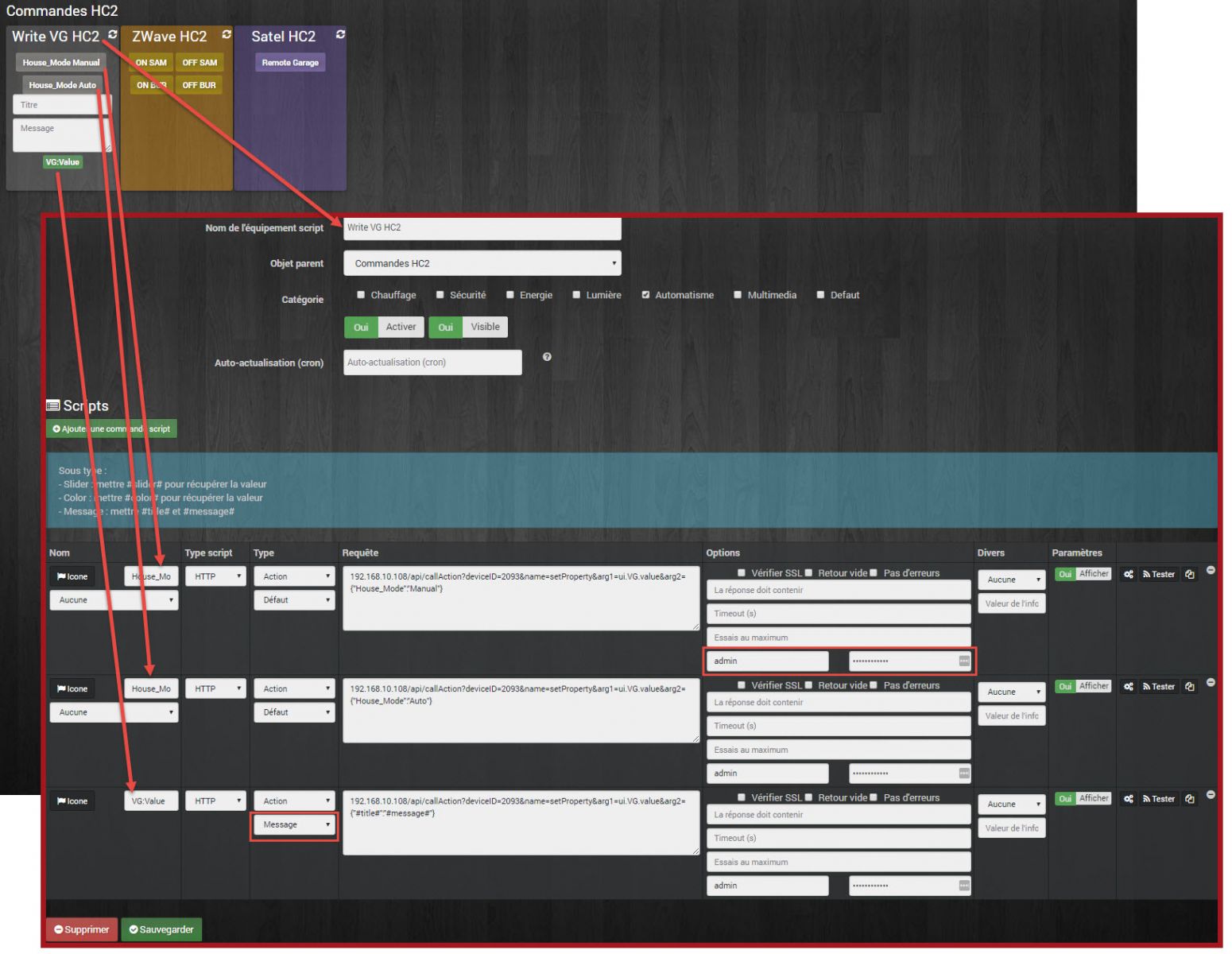

sebcbien Posté(e) le 21 juillet 2016 Auteur Signaler Posté(e) le 21 juillet 2016 Alors, ce soir, j'ai cherché comment mettre à jour les VG dans la Fibaro à partir de Jeedom. Très simple, grâce à @steven merci à lui et son super tuto qui simplifie bien des choses: http://www.domotique-fibaro.fr/index.php/topic/8557-mettre-%C3%A0-jour-une-vg-sans-utiliser-lapi-post-mais-un-simple-get/ Il suffit de suivre son tuto jusqu'à la création de la scène (inclue), donc la 3e box noire. Ensuite, côté Jeedom, créer un plugin type script et y mettre cette config: La seule chose à changer par rapport au tuto de Steven, c'est de mettre de double quotes au lieu de simple quotes (guillemets au lieu d'apostrophes) dans la ligne http pour le contenu de arg2 je vous ai mis l'exemple avec deux boutons pour des VG toujours les mêmes, Et aussi un exemple d'une entrée type message, ou dans le titre il suffit de mettre le nom de la VG et dans message sa valeur. Donc maintenant, à partir de n'importe quel scénario, virtual, device, vous pouvez modifier des VG sur la HC2 Perso ça va me servir beaucoup pendant la période de "transition"... par exemple pour ma femme, elle pourra continuer à utiliser l'appli mobile fibaro qu'elle connait, mais tout le processing sera transféré petit à petit sur jeedom.
sebcbien Posté(e) le 21 juillet 2016 Auteur Signaler Posté(e) le 21 juillet 2016 si on veut utiliser tout le script, pour pouvoir aussi commander des modules, la syntaque est la suivante: 192.168.10.108/api/callAction?deviceID=2093&name=setProperty&arg1=ui.Properties.value&arg2={"id":49,"property":"setValue","value":100} et le script complet: --[[ %% properties 2093 ui.VG.value 2093 ui.Properties.value --]] actions = { ["ui.VG.value"] = function(values) setVG(values) end, ["ui.Properties.value"] = function(values) setProperties(values) end, } -- ----------------------------------------------------- -- set les Variables Globales reçues -- Ex : {'Pushbullet'='Coucou', 'Chauffage'='Vacances'} -- ----------------------------------------------------- function setVG(values) for k,v in pairs(json.decode(values)) do if (fibaro:getGlobalValue(k) ~= v) then fibaro:setGlobal(k, v) fibaro:debug(k.." : "..v) end end end -- ----------------------------------------------------- -- set les propriétés ou valeurs d'un module -- Ex : [{'id'=123, 'property'='setValue', 'value'=100}, {'id'=234, 'property'='ui.Label1.value', 'value'='Message'}] -- ----------------------------------------------------- function setProperties(values) local tablejson = json.decode(values) if (#tablejson > 0) then for k,v in pairs(tablejson) do setProperty(v) end else setProperty(tablejson) end end -- ----------------------------------------------------- -- set une propriété ou valeur d'un module -- Ex : {'id'=123, 'property'='setValue', 'value'=100} -- ----------------------------------------------------- function setProperty(v) fibaro:debug(json.encode(v)) if (v.property == "setValue") then fibaro:call(v.id, "setValue", v.value) fibaro:debug("Value " .. v.id .. " = " .. v.value) else -- fibaro:call(v.id, "setProperty", v.property, v.value) fibaro:debug("Property " .. v.id .. " " .. v.property .. " = " .. v.value) end end -- =============================== -- Démarrage du script -- =============================== local trigger = fibaro:getSourceTrigger() if (trigger.type == "property") then property = trigger.propertyName device = trigger.deviceID value = fibaro:getValue(device, property) actions[property](value) end
