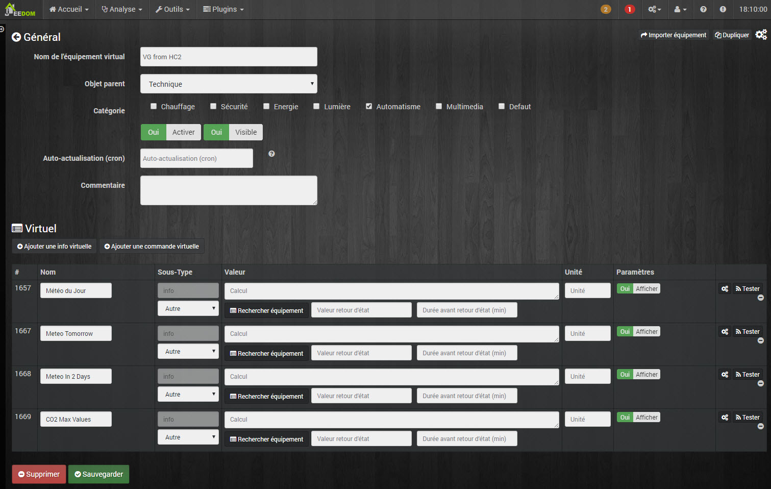

sebcbien Posté(e) le 26 juin 2016 Auteur Signaler Posté(e) le 26 juin 2016 @chris678 j'attends j'attends @pepite Avec mon script que je viens justement de mettre à jour, je transfert tout ce que je veux de la HC2 à ma Jeedom. Ca me permet une migration plus facile. Tout mes etats de ma Satel sont répliqués ainsi sur Jeedom. Je viens d'améliorer mon script de transfert HC2-Jeedom: Maintenant je peux transférer le contenu des VG. Exemple concret: le contenu de ma météo YAMS Wunderground et maintenant transféré sur jeedom à chaque changement, ainsi que ma valeur de CO2 calculée --[[ %% properties 1287 value 1485 value 1486 value 1487 value 1488 value 1486 value 1490 value 1493 value 1494 value 1495 value 1496 value 1497 value 1498 value 1499 value 1500 value 1501 value 1502 value 1503 value 1504 value 1505 value 1507 value %% events %% globals PresentState House_Mode Simu_presence overideSimuSunset Meteo_Day Meteo_Tomorrow Meteo_In_2_Days CO2_Max_Value --]] local sourceTrigger = fibaro:getSourceTrigger() local httpClient = net.HTTPClient() local jeedom_API_Key = "XXXXXXXXXXXXXXXXXXXXXXXXXXXXXXXXXXXXXXXXXXXXXXXXXXXXXXXXXXXXXXX" local jeedom_IP = "XXXXXXXXXXXXX" -- IDs générés le : 13/06/16 à 02:32:21 local id2 = { --Salon XBMC_REMOTE = 108, NETATMO_REZ_HUMIDITY = 1799, NETATMO_REZ_PRESSURE = 1800, NETATMO_REZ_NOISE = 1801, NETATMO_REZ_THERMOST = 1823, MARANTZ_SALON = 1282, SALON_TEMPERATURE_FL = 74, SALON_FLOD = 72, SALON_MVT = 1486, TV___AMPLI = 80, XBMC_SALON_FIBARO = 1826, NETATMO_REZ_CO2 = 1798, POE_CAM_SALON__P1_ = 1851, LAMPADAIRES_SALON = 23, LAMPADAIRE_BOIS = 1974, SALON = 1948, LAMPADAIRE_BOULLE = 1975, POUSSOIRS_HAUT = 1894, --SAM CORNICHE_REZ = 1944, SAM_MVT = 1487, SALLE_A_MANGER = 1965, SAM_CONTACT = 1494, --Cuisine POE_CAM_CUISINE__P6_ = 1856, CUISINE = 1952, CUISINE_CONTACT = 1493, --Hall Entrée HALL_MVT = 1488, HALL = 2035, CARILLON = 1849, --Garage GARAGE_TEMPERATURE = 1288, GARAGE_MVTZ = 1287, GARAGE_HAUT = 1502, GARAGE_HUMIDITE = 1289, SONNETTE_GARAGE = 1506, GARAGE_LUMINOSITE = 1290, GARAGE_MVT = 1503, GARAGE_BAS = 1501, MODE_GARAGE = 1507, GARAGE = 51, SWITCH_REMOT_GAR = 69, --Bureau NETATMO_REZ_TEMP = 1797, BUREAU = 49, PRISE_PC_BUREAU = 76, LED_BUREAU = 1312, WOL_SHUT = 40, --Cellier CELLIER_MVT = 1504, RASPVMC__P5_ = 1855, UPS_IT__SYNO_PRT_PC_ = 39, GRENWAVE__P4_ = 1854, CELLIER_CONTACT = 1490, GRENWAVE__P3_ = 1853, CELLIER = 56, VMC = 25, SURGELATEUR = 77, --WC WC = 50, WC_MVT = 1505, --Chambre Parents NETATMO_PARENTS_HUM = 1819, ROUTEUR_1ER__P2_ = 1852, NETATMO_PARENTS_CO2 = 1820, NETATMO_PARENTS_TEMP = 1818, DRESSING = 42, CH_PARENTS_CONT_ = 1497, CHAMBRE_PARENTS = 47, --Chambre Emilien NETATMO_EMILIEN_CO2 = 1814, CH_EMILIEN_CONT_ = 1495, COLOR_LAPIN_EMILIEN = 2009, BABYPHONE_EMILIEN = 83, NETATMO_EMILIEN_TEMP = 1812, NETATMO_EMILIEN_HUM = 1813, CHAMBRE_EMILIEN = 58, --Chambre Thomas BABYPHONE_THOMAS = 84, NETATMO_THOMAS_HUM = 1816, CH_THOMAS_CONT_ = 1496, COLOR_LAPIN_THOMA = 2010, NETATMO_THOMAS_TEMP = 1815, NETATMO_THOMAS_CO2 = 1817, CHAMBRE_THOMAS = 41, --Chambre Amis CH_AMIS_CONTACT = 1500, CHAMBRE_AMIS = 2026, --SDB Parents SDB_SDD_CONT_ = 1499, SDB_CORNICHE = 52, CHAUFFERETTE_SDB = 9, SDB_TEMPERATURE = 1314, SDB_RUBAN_LED = 2008, SDB_LUMINOSITE = 1315, SDB_TEMPERATURE_FLO = 88, SDB_MVTZ = 1313, SDB_FLOD = 86, SDB_ARMOIRES = 16, --SDD Enfants SDD_MVTZ = 2018, SDD_RUBAN_LED = 2007, SDD_TEMPERATURE = 2019, SALLE_DE_DOUCHE = 24, SDD_LUMINOSITE = 2020, --Couloir COULOIR = 1316, COULOIR_MVT = 1485, CORNICHE_COULOIR = 2015, NETATMO_1ER_THERMOST = 1824, --Coin Chaudière TEMP_EAU_1ER = 1361, TEMP_EAU_REZ = 1360, TEMP_EAU_BOILER = 1362, --Grenier GRENIER_TEMPERATURE = 1359, --Terrasse NETATMO_OUT_TEMP = 1810, NETATMO_OUT_HUMIDITY = 1811, TERRASSE = 63, --Technique CPT_ELEC_V_PHASE_1 = 1778, NETATMO_ACCOUNT = 1795, CPT_ELEC_V_PHASE_2 = 1781, SEND_SMS = 1274, SONNETTE = 115, CLOCK_SYNC = 107, CPT_ELEC_KWH_PHASE_2 = 1780, SEND_PHOTO__5_CAM_ = 1275, CPT_ELEC_V_PHASE_3 = 1784, NOTIFIER = 93, CPT_ELEC_KWH_PHASE_3 = 1783, CPT_ELEC_KWH_PHASE_1 = 1777, THINGSPEAK_PUSH = 35, BATTERY_STATUS = 1291, CPT_ELEC_A_PHASE_3 = 1917, CPT_ELEC_A_PHASE_1 = 1916, CPT_ELEC_V_GENERAL = 1775, DOMOCHARTS = 1918, NETWORK_MONITOR = 1976, RESTORE_GVARIABLES = 1932, HC2 = 22, CPT_ELEC_A_GENERAL = 1914, CPT_ELEC_A_PHASE_1_TECHNIQUE = 1915, REBOT_HC2 = 1346, HC2_DIAGNOSTICS = 2000, DEAD_NODES_ANALYSER = 1906, --Labo de Test FORCE_V_GLOBALES = 1827, --Maison (Global) KAROTZ = 2002, SALON__DAHUA_ = 2001, YAMS_WU = 1979, TOUTES_LUMIERES = 1897, CAMERAS = 1904, LOG = 106, CPT_ELEC_KWH_GENERAL = 1774, GARAGE__AXIS_207W_ = 1352, LOG_ALARME = 1345, LAPIN_THOMAS = 1325, LOG_GLOBAL_VARIABLES = 1363, VITESSE_VMC = 78, STATUS_MAISON = 82, CONSOMMATIONS_ = 60, REVEIL_AURORE_FAMILLE = 1318, NETATMO_THERMOSTAT = 1331, GESTION_ALARME = 1311, LAPIN_EMILIEN = 1317, PRESENCE_SEB = 109, TERRASSE__HC2_ = 101, PRESENCE_GG = 110, TOP_10_POWER = 1786, CUISINE__HC3_ = 102, PRESENCE_SIMULATOR = 94, PARKING__HC1_ = 95, --Alarme ZONE__24 = 1508, INCENDIE_1_2_3 = 1498, BOITIER_AL_SAB = 1492, SIR_EXT_SAB = 1491, KEY_ARM = 1509, KEY_DISARM_OPEN = 1511, AL_SILEN_OUV1ER = 1626, FULL_ARMED_NIGHT = 1625, ALL_CONTACT_READ = 1624, ALL_SF_MVT1ER_RE = 1623, DISARMED = 1628, ALIM_MOTEUR_GARA = 1638, REMOTE_GARAGE = 1637, LAMPES_GARAGE = 1639, KEY_DISARM = 1510, ALL_ZONES_READY = 1622, SABOTAGE = 1620, COMMANDE = 1615, SI = 1614, ALIM = 1613, ALARME_SUR_BATTE = 1621, LEDS = 1616, FULL_ARMED_DAY = 1618, INCENDIE = 1617, ARMED = 1619, ALL_REZ_READY = 1627, } local HC2Jeedom = { -- Associations HC_ID_Fibaro = ID Jeedom [id2["SAM_MVT"]] = 1078, [id2["SALON_MVT"]] = 1079, [id2["HALL_MVT"]] = 1080, [id2["COULOIR_MVT"]] = 1081, [id2["GARAGE_MVT"]] = 1082, [id2["WC_MVT"]] = 1083, [id2["CELLIER_MVT"]] = 1092, --------------------------------------- [id2["SAM_CONTACT"]] = 1609, [id2["CUISINE_CONTACT"]] = 1610, [id2["GARAGE_MVTZ"]] = 1611, [id2["GARAGE_BAS"]] = 1612, [id2["GARAGE_HAUT"]] = 1613, [id2["MODE_GARAGE"]] = 1614, [id2["CELLIER_CONTACT"]] = 1616, [id2["CH_PARENTS_CONT_"]] = 1617, [id2["CH_EMILIEN_CONT_"]] = 1618, [id2["CH_THOMAS_CONT_"]] = 1619, [id2["CH_AMIS_CONTACT"]] = 1620, [id2["SDB_SDD_CONT_"]] = 1621, [id2["INCENDIE_1_2_3"]] = 1622, -- VG Fibaro = ID Jeedom ------------------------------- PresentState = {["Convert"] = true, ["At_Home"] = 939, ["Away"] = 940, ["Guests"] = 943, ["Kids_Sleeping"] = 942, ["Night_All_Off"] = 941}, House_Mode = {["Convert"] = true, ["Auto"] = 1118, ["Manual"] = 1119, ["Scheduler"] = 1120}, Simu_presence = {["Convert"] = true, ["0"] = 1124 , ["1"] = 1123}, overideSimuSunset = {["Convert"] = true, ["0"] = 1124 , ["1"] = 1125}, -- VG Fibaro = ID Jeedom + VG------------------------------- Meteo_Day = {["Convert"] = false , ["JeedomID"] = 1657}, Meteo_Tomorrow = {["Convert"] = false , ["JeedomID"] = 1667}, Meteo_In_2_Days = {["Convert"] = false , ["JeedomID"] = 1668}, CO2_Max_Value = {["Convert"] = false , ["JeedomID"] = 1669}, } --[[ -- détection décleucheur, version pour 4.081 minimum triggerId = sourceTrigger['deviceID'] local sourceTriggerID = sourceTrigger.event.data.id fibaro:debug("called at " .. os.date() .. " ID = " .. sourceTriggerID) --]] -- Push Device ID if (sourceTrigger['type'] == 'property') then sourceTriggerID = sourceTrigger['deviceID'] sourceTriggerValue = tonumber(fibaro:getValue(sourceTriggerID, "value")) --fibaro:debug("Push HC2 ID: "..sourceTriggerID .." value: ".. sourceTriggerValue .. " To jeedom ID: " .. HC2Jeedom[sourceTriggerID]) if (tonumber(fibaro:getValue(sourceTriggerID, "value")) == 0 or 1) then -- fibaro:debug("http://"..jeedom_IP.."/core/api/jeeApi.php?apikey="..jeedom_API_Key.."&type=virtual&id="..HC2Jeedom["HC_"..sourceTriggerID].."&value="..sourceTriggerValue) local http = net.HTTPClient() response = http:request("http://"..jeedom_IP.."/core/api/jeeApi.php?apikey="..jeedom_API_Key.."&type=virtual&id="..HC2Jeedom[sourceTriggerID].."&value="..sourceTriggerValue, { options={ method ='POST', ---timeout =5000 }, success = function(response) fibaro:debug("OK. Push HC2 ID: "..sourceTriggerID .." value: ".. sourceTriggerValue .. " To jeedom ID: " .. HC2Jeedom[sourceTriggerID]) end, error = function(err) fibaro:debug("Error: " ..err) end }) http = nil end -- Push Global Var elseif (sourceTrigger['type'] == 'global') then -- ID: Season value: Summer To jeedom: sourceTriggerID = sourceTrigger['name'] sourceTriggerValue = fibaro:getGlobalValue(sourceTriggerID) --fibaro:debug("Push HC2 ID: "..sourceTriggerID .." value: ".. sourceTriggerValue .. " To jeedom ID: " ..HC2Jeedom[sourceTriggerValue]) if (sourceTriggerID ~= "" and sourceTriggerValue ~= "" and HC2Jeedom[sourceTriggerID]["Convert"] == true) -- Push Global Var Converted then -- fibaro:debug("http://"..jeedom_IP.."/core/api/jeeApi.php?apikey="..jeedom_API_Key.."&type=virtual&id="..HC2Jeedom["HC_"..sourceTriggerID].."&value="..sourceTriggerValue) -- fibaro:debug(sourceTriggerID .. " "..sourceTriggerValue) -- fibaro:debug(HC2Jeedom[sourceTriggerID][sourceTriggerValue]) local http = net.HTTPClient() response = http:request("http://"..jeedom_IP.."/core/api/jeeApi.php?apikey="..jeedom_API_Key.."&type=cmd&id="..HC2Jeedom[sourceTriggerID][sourceTriggerValue], { options={ method ='POST', ---timeout =5000 }, success = function(response) fibaro:debug("OK. Source: "..sourceTriggerID.." Value: "..sourceTriggerValue) end, error = function(err) fibaro:debug("Error: " ..err) end }) elseif (sourceTriggerID ~= "" and sourceTriggerValue ~= ""and HC2Jeedom[sourceTriggerID]["Convert"] == false) -- Push Global Var Content then sourceTriggerValue = sourceTriggerValue:gsub(" ", "+"):gsub("%%%%", "%%") --sourceTriggerValue = sourceTriggerValue:gsub("%%%%", "%%") --fibaro:debug("http://"..jeedom_IP.."/core/api/jeeApi.php?apikey="..jeedom_API_Key.."&type=virtual&id="..HC2Jeedom[sourceTriggerID]["JeedomID"].."&value="..sourceTriggerValue) --fibaro:debug(sourceTriggerID .. " "..sourceTriggerValue) --fibaro:debug(sourceTriggerValue) local http = net.HTTPClient() --local controlHeaders = {['content-type'] = "application/x-www-form-urlencoded"} --essayer avec headers= controlHeaders, a placer dans les options response = http:request("http://"..jeedom_IP.."/core/api/jeeApi.php?apikey="..jeedom_API_Key.."&type=virtual&id="..HC2Jeedom[sourceTriggerID]["JeedomID"].."&value="..sourceTriggerValue, { options={ method ='POST', ---timeout =5000 }, success = function(response) fibaro:debug("OK. Source: "..sourceTriggerID.." Value: "..sourceTriggerValue) end, error = function(err) fibaro:debug("Error: " ..err) end }) http = nil end end
sebcbien Posté(e) le 26 juin 2016 Auteur Signaler Posté(e) le 26 juin 2016 Voici le type de config pour reçevoir des VG côté Jeedom
