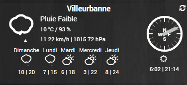

i-magin Posté(e) le 22 mai 2016 Signaler Posté(e) le 22 mai 2016 Quelques précisions : - tu utilises l'un des plugins météo.Il n'est pas "officiel" puisqu'il n'est pas développé par l'équipe Jeedom, mais il est vraiment bien élaboré . Tes images en témoignent, l'animation en moins - pour la géolocalisation, il utilise également un plugin transverse appelé "géoloc". Avec ce dernier, tu peux renseigner plusieurs points de localisation fixes ou le lier àTasker (pas essayé). Ainsi j'ai créé un point de localisation intitulé "maison" Dans le paramètre de géolocalisation du plugin météo j'ai indiqué "maison"

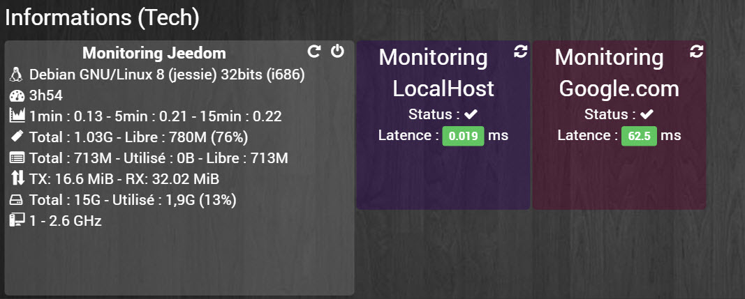

sebcbien Posté(e) le 22 mai 2016 Auteur Signaler Posté(e) le 22 mai 2016 alors, ce soir, click click click, j'ai installé en deux coups de cuiller à pot: Monitoring de ma VM Jeedom. Ce qui est cool, c'est que apparemment on peut monitorer aussi son Syno à distance) et d'autres installations Jeedom. J'ai aussi installé le plugin Networks, qui permet de monitorer tous ses appareil réseau, un peu comme celui de Mr @lazer Voici ce que ça donne: Dommage que le forum compresse autant les images, pcq en vrai "ça pête" ... ici ça semble baveux et mou... Le design est plaisant finalement difficile de décrire mais c'est très souple, on clique sur un petit crayon et en drag/drop on déplace les box, on les resize facilement Les couleurs, idem, très facile à modifier Les petits boutons en haut à droite des box permet de forcer un refresh, ou eteindre Jeedom dans la box monitoring Jeedom après le tuto de @lazer, c mieux:

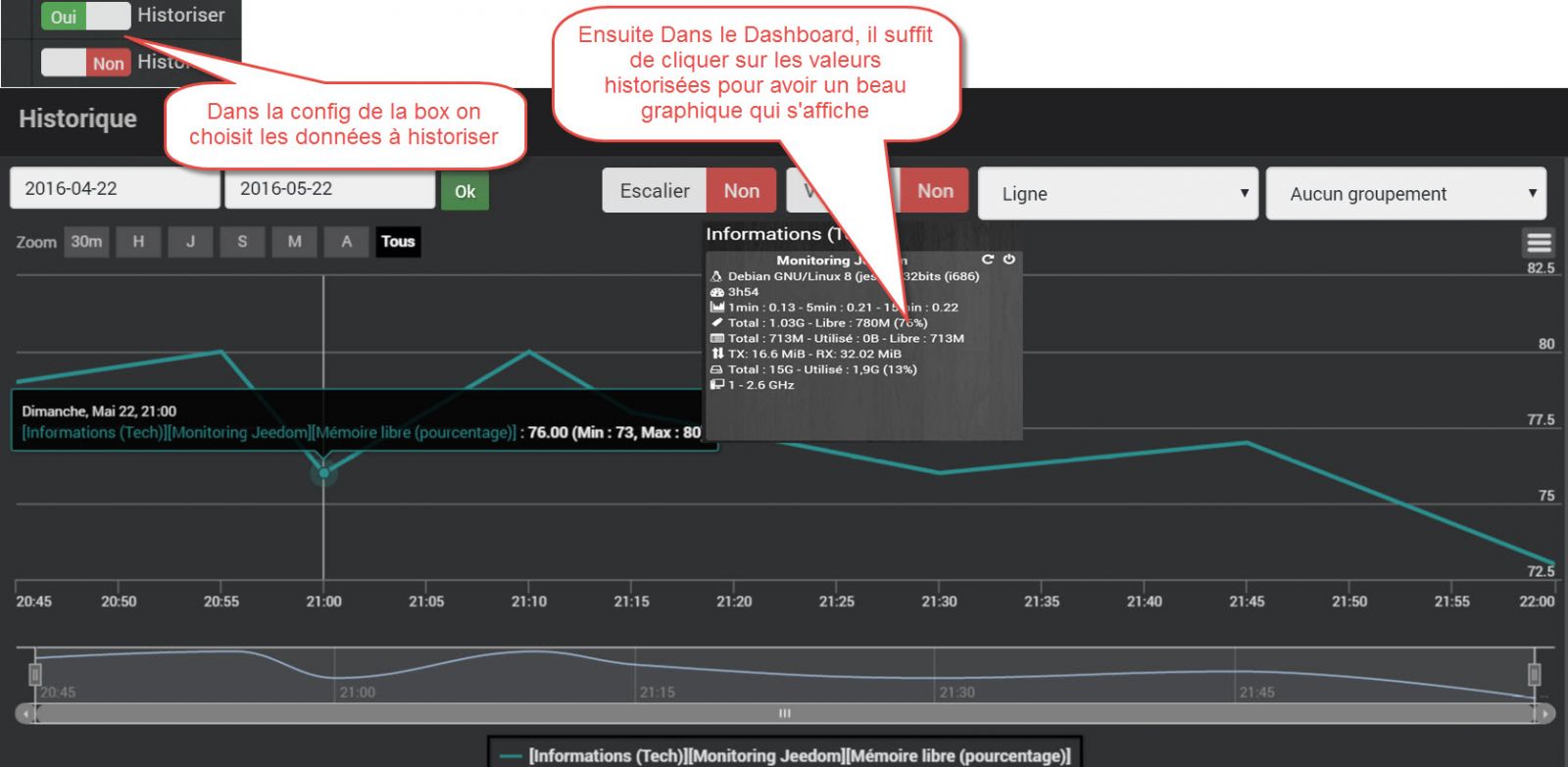

sebcbien Posté(e) le 22 mai 2016 Auteur Signaler Posté(e) le 22 mai 2016 Je me suis aussi amusé à cliquer sur les boutons historiser dans la config des box... Après il n'y a plus qu'a cliquer et hop l'historique s'affiche direct. Il y a aussi un panel ou on peu superposer les courbes de tout types, par exemple une courbe de T° avec une courbe de consommation électrique... très flexible, plus besoin de EmonCMS... Tout ça est stocké en DB MySQL, donc j'imagine facilement exportable un jour, au besoin. Tout ça fonctionne sans plugin, c'est disponible dans l'installation de base... @lazer, qu'en penses-tu ? ;-) 1
Lazer Posté(e) le 22 mai 2016 Signaler Posté(e) le 22 mai 2016 Ca m'a l'air sympa tout ça. Continue de nous faire rêver PS : c'est "baveux et mou" ( ) parce que tu inclus les images dans le message, et le forum réduit la résolution. Il faut les mettre préalablement dans la galerie pour que ça soit beau.

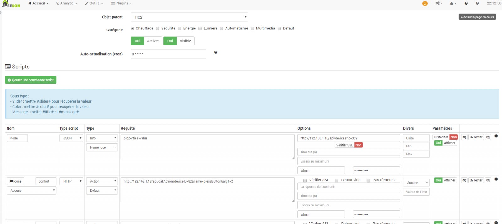

i-magin Posté(e) le 22 mai 2016 Signaler Posté(e) le 22 mai 2016 Voici donc un script Jeedom interfacé avec un module virtuel HC2 qui pilote les 6 ordres d'un radiateur Dans cet extrait ci-dessus (cliquer pour l'agrandir) on peut découvrir : - comment récupérer par Json, l'état du module Qubino FP (id 339) - Comment actionner un bouton d'un module virtuel (id 82) par une commande HTTP Que dire d'autres ? - le cron permet de déterminer la fréquence d'actualisation des commandes - avec le point d'interrogation, on obtient l'aide en ligne. Par exemple, pour un script ICI Il peut arriver que celle-ci ne reflète pas exactement les mises à jour de la V2.... et les contributions sont toujours bien accueillies La superbe image de Couillerot (que j'ai légèrement défigurée pour intégrer le symbole Confort) correspond au widget de la commande Json... pas d'affolement, ce n'est pas compliqué Je reviendrai sur les widgets cette semaine ou la suivante local selfId = fibaro:getSelfId(); local id_scene_SonosMP3 = 364 local id_scene_ControleLumiere = 16 -- message vocal sur Sonos fibaro:setGlobal("Sonosmp3", "absent"); fibaro:startScene(id_scene_SonosMP3); -- test lumières allumées fibaro:startScene(id_scene_ControleLumiere); fibaro:call(selfId,"setProperty","ui.Presence.value","Tempo 1 mn") fibaro:sleep(3*1000); -- commande Jeedom test des lumières HC2 = Net.FHttp("192.168.1.28"); response = HC2:GET("/core/api/jeeApi.php?apikey=xxxxxxxxxxxxxxxxxxxxxxx&type=scenario&id=5&action=start") -- tempo d'une minute fibaro:sleep(60*1000); fibaro:setGlobal("presence", "absent") fibaro:call(selfId,"setProperty","ui.Presence.value","Absent") -- commande Jeedom mode absent fibaro:sleep(3*60*1000); HC2 = Net.FHttp("192.168.1.28"); response = HC2:GET("/core/api/jeeApi.php?apikey=xxxxxxxxxxxxxxxxxxxxxxx&type=cmd&id=322") Ce bout de code ci-dessus correspond à un bouton de module virtuel HC2 pour me déclarer absent Dans la phase de transition, je gère ici le contrôle des interrupteurs migrés sous Jeedom en lançant un scénario (qui va vérifier qu'il n'y a pas de lumière allumée) et je passe une variable Jeedom à absent en actionnant un module virtuel... Ceci par HTTP NB : j'ai remplacé mon code apikey Jeedom par des X Le scénario utilise le Framework de @dJuL ICI Vu le peu de modules sous Jeedom actuellement j'aurais pu simplement utiliser le mode bloc Mais c'était un bon exercice pour débuter et préparer l'intégration des autres modules //Variable du message $message = ''; //Tableau des commandes info de l'état des interrupteurs à vérifier $interrupteurs_etat = array( '#[salon][6FGD-211 Dimmer][Etat]#', '#[Entrée][4ZMNHDDx Din Dimmer][Etat]#' ); //Tableau des wall plug à vérifier $wallplug_puissance = array( '#[salon][8FGWPE/FGWPF Wall Plug][Puissance]#', '#[bureau][9FGWPE/FGWPF Wall Plug][Puissance]#' ); //Contrôle de l'état des interrupteurs dans une boucle for ($i = 0; $i < count($interrupteurs_etat); $i++) { //Si interrupteur sur ON incrémentation du message if ( sc::getCond($interrupteurs_etat[$i] . ' > 0') ) { //Récupération de l'equipement $interrupteur = sc::getEquipement($interrupteurs_etat[$i]); //Incrémentation du message $message .= 'La Lampe ' . $interrupteur . ' est allumée. '; } } //Contrôle de la puissance des wall plug dans une boucle for ($i = 0; $i < count($wallplug_puissance); $i++) { //Si conso wall plug > 0.5W incrémentation du message if ( sc::getCond($wallplug_puissance[$i] . ' > 0.5') ) { //Récupération de l'equipement $wallplug = sc::getEquipement($wallplug_puissance[$i]); //Incrémentation du message $message .= 'La Lampe sur wall plug' . $wallplug . ' est allumée. '; } } //Si une ou plusieurs lampe(s) est/sont allumée(s) envoie le sms if ($message) { sc::setCmd('#[Gestion][Free SMS][JJB]#', $message); } La log de ce scénario [2016-05-20 15:03:19][sCENARIO] Début d'exécution du scénario : [Gestion][Test Lumières]. [2016-05-20 15:03:19][sCENARIO] Exécution du sous-élément de type [action] : code [2016-05-20 15:03:19][sCENARIO] Exécution d'un bloc code [2016-05-20 15:03:19][sCENARIO] - ---------------------------------------- [2016-05-20 15:03:19][sCENARIO] - - Framework sc v0.8.9c - [2016-05-20 15:03:19][sCENARIO] - - Vos scenarios en PHP - [2016-05-20 15:03:19][sCENARIO] - - by dJuL - [2016-05-20 15:03:19][sCENARIO] - ---------------------------------------- [2016-05-20 15:03:19][sCENARIO] - INFO: DOCUMENTATION DISPONIBLE EN LOCAL EN CLIQUANT ICI [2016-05-20 15:03:19][sCENARIO] - - - [2016-05-20 15:03:19][sCENARIO] - /* - Execution du Bloc code n°1 - */ [2016-05-20 15:03:19][sCENARIO] - - - [2016-05-20 15:03:19][sCENARIO] - Évaluation d'une condition: ( #[salon][6FGD-211 Dimmer][Etat]# > 0 ) ? [2016-05-20 15:03:19][sCENARIO] - Condition évaluée: ( 0 > 0 ) ? [2016-05-20 15:03:19][sCENARIO] - Résultat: FAUX [2016-05-20 15:03:19][sCENARIO] - Évaluation d'une condition: ( #[Entrée][4ZMNHDDx Din Dimmer][Etat]# > 0 ) ? [2016-05-20 15:03:19][sCENARIO] - Condition évaluée: ( 0 > 0 ) ? [2016-05-20 15:03:19][sCENARIO] - Résultat: FAUX [2016-05-20 15:03:19][sCENARIO] - Évaluation d'une condition: ( #[salon][8FGWPE/FGWPF Wall Plug][Puissance]# > 0.5 ) ? [2016-05-20 15:03:19][sCENARIO] - Condition évaluée: ( 0.5 > 0.5 ) ? [2016-05-20 15:03:19][sCENARIO] - Résultat: FAUX [2016-05-20 15:03:19][sCENARIO] - Évaluation d'une condition: ( #[bureau][9FGWPE/FGWPF Wall Plug][Puissance]# > 0.5 ) ? [2016-05-20 15:03:19][sCENARIO] - Condition évaluée: ( 0 > 0.5 ) ? [2016-05-20 15:03:19][sCENARIO] - Résultat: FAUX [2016-05-20 15:03:19][sCENARIO] - - - [2016-05-20 15:03:19][sCENARIO] - /* - Fin du Bloc code n°1 - */ [2016-05-20 15:03:19][sCENARIO] - - - [2016-05-20 15:03:19][sCENARIO] Fin correcte du scénario J'utilise ce que l'on appelle des TAGS sous Jeedom. Exemple : #[salon][6FGD-211 Dimmer][Etat]# Mais on peut très bien utiliser les ID... c'est ce que j'ai fait au début, restant sur les réflexes LUA Mais il s'avère que les tags sont bien plus pratiques Je précise à nouveau que l'usage HTTP et JSON n'est que provisoire pour ce qui me concerne 1
sebcbien Posté(e) le 22 mai 2016 Auteur Signaler Posté(e) le 22 mai 2016 Merci !!! ça va m'aider. oui, les TAGS, j'ai déjà compris, au début on se demande ce que c'est mais après c'est assez facile à récupérer, ils sont générés automatiquement par Jeedom. Par contre si on les déplace ou renomme, les TAGS ne fonctionnent plus, au moins les id de Fibaro ne changent pas. me trompe-je ? Sinon, ok, Jeedom -> Fibaro, ça va, c'est simple Pour le script PHP ... pfouuuuu ça me fait déjà mal à la tête ... Mais bon, autant apprendre le PHP que le LUA ... un peu plus universel et utile professionnellement disons...
i-magin Posté(e) le 22 mai 2016 Signaler Posté(e) le 22 mai 2016 Le plugin météo présenté par @sebcbien avec une copie animée de quelques secondes Pas terrible le temps vers chez moi
sebcbien Posté(e) le 22 mai 2016 Auteur Signaler Posté(e) le 22 mai 2016 PS : c'est "baveux et mou" ( ) parce que tu inclus les images dans le message, et le forum réduit la résolution. Il faut les mettre préalablement dans la galerie pour que ça soit beau. ok, j'savais pas m'sieu... mais avoue en tant que admin que c'est tordu et surtout pas simple... j'ai modifié ici: http://www.domotique-fibaro.fr/index.php/topic/8330-mon-test-jeedom/#entry126611 Et les gros graphiques de la page précédente aussi Maintenant ça pête, enfin moi je trouve 1
i-magin Posté(e) le 22 mai 2016 Signaler Posté(e) le 22 mai 2016 Ce que j'ai compris : 1 TAG = 1 ID Si tu supprimes un module Jeedom (ou une commande), tu supprimes l'id et le TAG Et les modules virtuels, scripts, etc qui utilisaient ce tag ou ID sont automatiquement modifiés : à la place des TAGS on trouve ce type d'info : #556# Je n'ai pas encore cherché à quoi correspond ce type de nombre Pour le script PHP, pas de panique ! Je ne connais absolument pas le PHP comme je ne connaissais pas le LUA au départ Je suis parti de l'exemple donné par dJuL alors que je l’interrogeais sur un script qui contrôle les lumières... Il en a fait un exemple et je l'ai complété pour les wall plug Et comme tu as pu le voir, on peut obtenir une gestion très poussée avec les blocs, bien au delà de ce que l'on connaissait avec la HC2 Un petit exemple de scénario de gestion d'une minimote (cliquer sur l'image) qui pilote un sonos (l'inclusion de la minimote n'a d'ailleurs posé aucun problème) - Si j'appuie sur la touche 3 de la minimote je dois monter d'un cran dans ma série de mes radios favorites Sonos - je contrôle une variable intitulée radio et qui correspond aux 5 présélections - j'envoie un TTS correspondant au nom de la radio (le TTS est généré à partir d'un service externe, mais stocké sur mon NAS... donc pas d'appel au service externe si le TTS existe déjà ) - je joue la radio choisie (à noter que le titre de radio s'affiche dans le scénario de manière prédictive) Dans les faits, j'ai supprimé l'annonce des radios

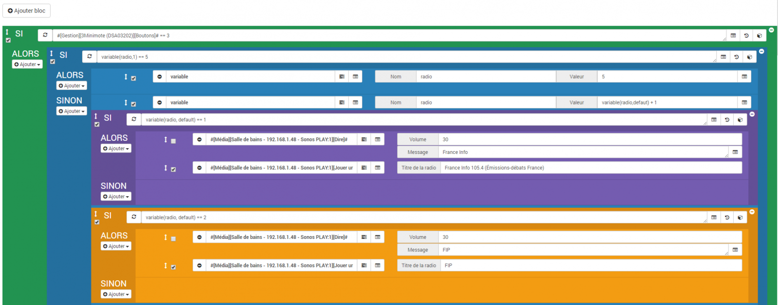

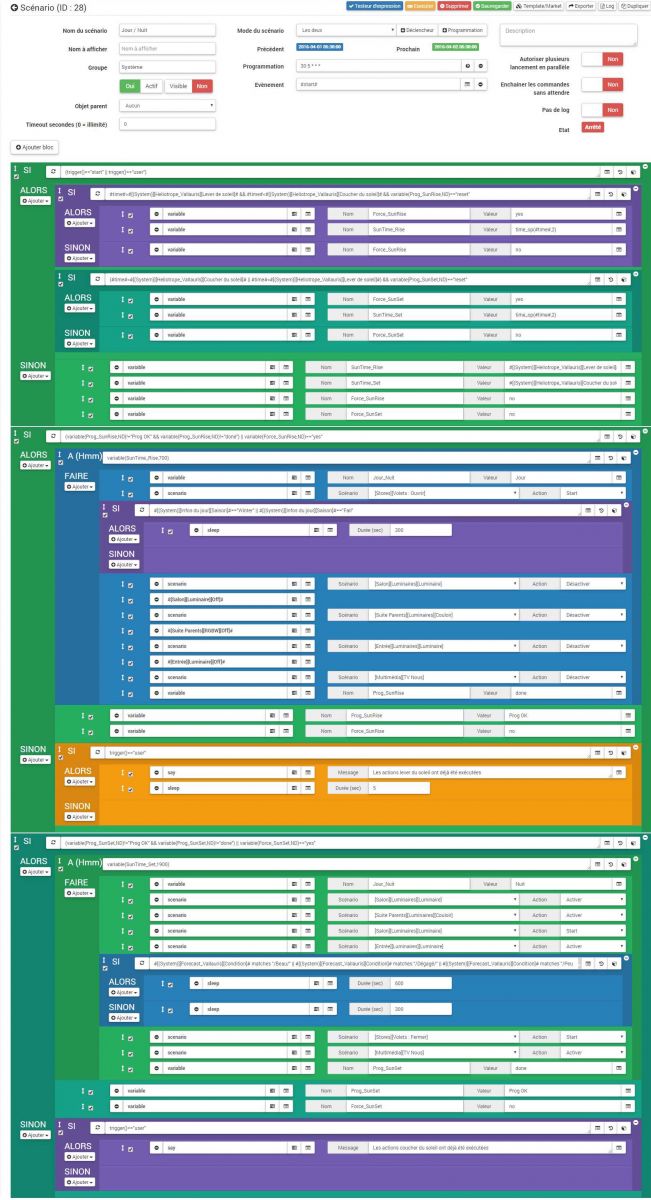

sebcbien Posté(e) le 22 mai 2016 Auteur Signaler Posté(e) le 22 mai 2016 oui le mode bloc est super puissant apparemment, j'avais mis dans mes favoris celui-ci: https://www.jeedom.com/forum/viewtopic.php?f=32&t=17298 Voici la description de l'auteur: Ce scénario ne sert pas uniquement à "ouvrir / fermer les volets" !!!Ce scénario conditionne tous les automatismes selon le jour ou la nuit... voici plus de détails concernant la partie "le soleil se lève" :- A l'heure de lever du soleil (ou à 7h00 à défaut de valeur) :> ma variable Jour_Nuit prend la valeur "jour" (cette variable me sert bien sà»r pour la gestion de l'éclairage par exemple)> j'exécute le scénario chargé d'ouvrir les volets, celui-ci s'occupe de contrôler :- si quelqu'un dort dans le canapé (un invité ou ma femme qui s'oublie très régulièrement mais à sa décharge nous avons un bébé de 3 mois)- si c'est le WE (fériés inclus) dans quel cas il diffère l'ouverture des volets de maxi 2h selon la présence de quelqu'un- la saison (Automne Hiver / Printemps Ete) pour ouvrir les volets à moitié et éviter de voir que.......... c'est l'hiver !- de prévenir via les Sonos si quelqu'un est présent que les volets vont s'ouvrir (ça évite les crises cardiaques... car on a 4 volets)- de répondre le cas échéant à une interaction- de m'informer via Pushbullet si l'ouverture à merdé (séquelle de l'époque ZWay Server ou ça merdait régulièrement)> je patiente 5mn selon la saison avant de désactiver les différents lumières de la maison> je désactive le scénario qui gère la lumière du salon et je coupe la lumière (inutile de charger Jeedom avec des scénarios inutiles en journée)> je désactive le scénario qui gère la lumière du couloir de notre chambre et je coupe la lumière> je désactive le scénario qui gère la lumière du palier de l'entrée et je coupe la lumière> je désactive le scénario qui gère les prises TV de la chambre (ceci est totalement automatisé aussi, je me suis bien fait chier)> ma variable Prog_SunRise passe à "done" pour indiquer que toutes les tâches ont été exécutées (donc inutile de relancer le "lever du soleil")Ce n'est pas un scénario simplement chargé d'ouvrir des volets quoi... il gère le jour et la nuit Cliquer pour agrandir: 1
i-magin Posté(e) le 22 mai 2016 Signaler Posté(e) le 22 mai 2016 Il est facile de déplacer une action, de la désactiver temporairement ou de la supprimer ... tout est précisé dans l'aide en ligne

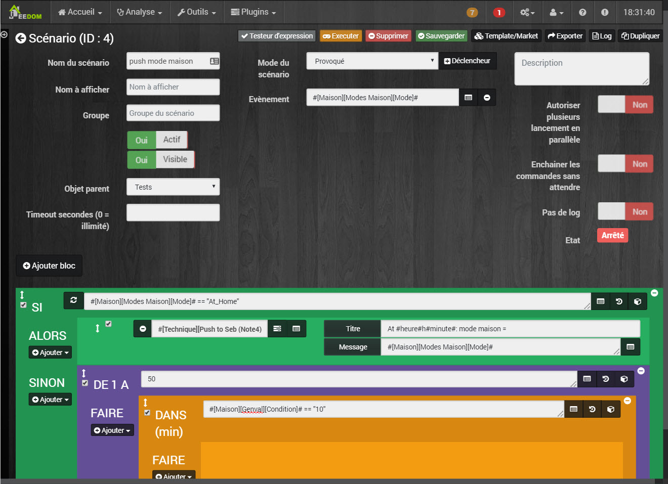

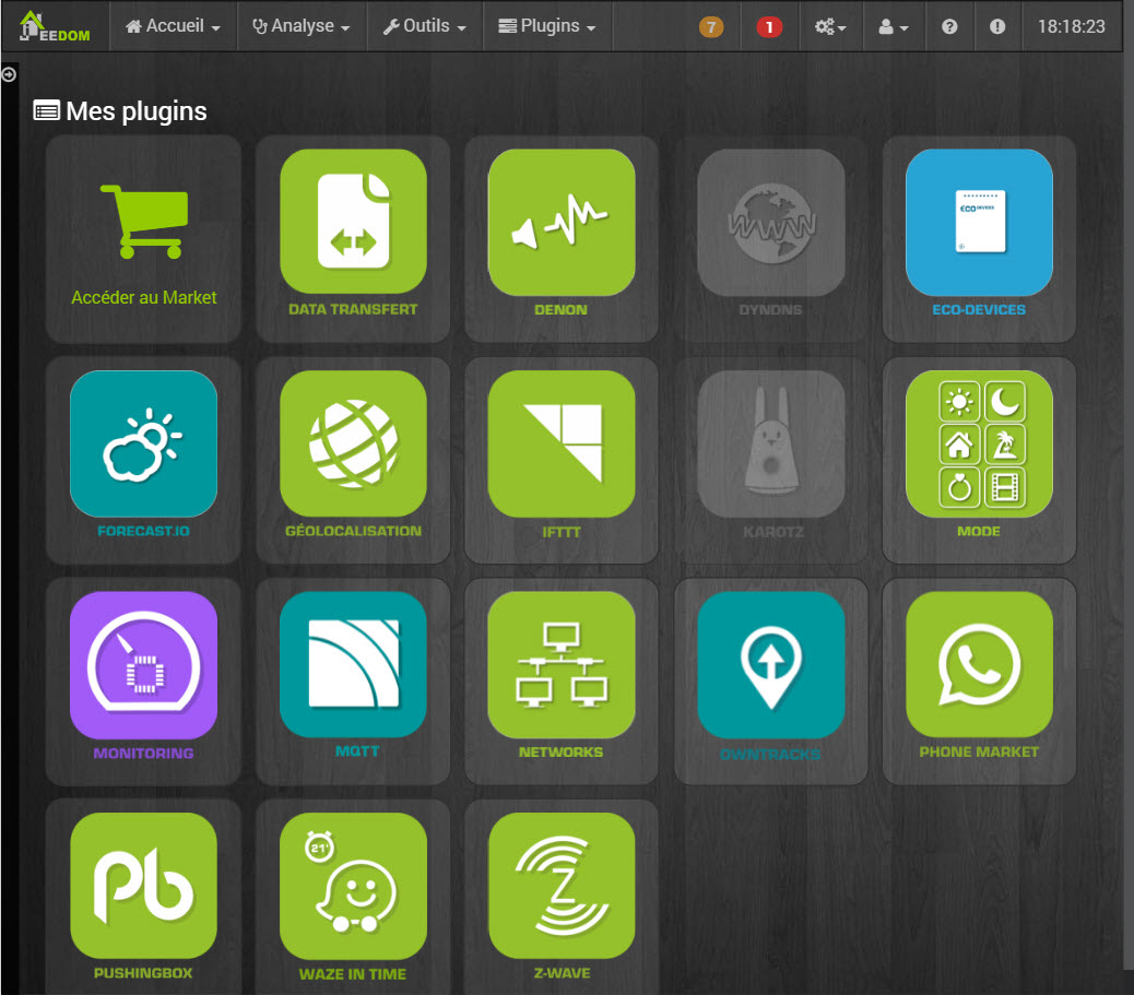

sebcbien Posté(e) le 24 mai 2016 Auteur Signaler Posté(e) le 24 mai 2016 Alors, depuis je n'ai pas fait grand chose, j'ai installé quelques plugins, click click click, hop installé, oh configuré, hop ça tourne... Lassant à la longue... je ne suis pas habitué à ça voici ce que j'ai d'installé actuellement: là dessus, pas grand chose à dire,.. Le plugin phone market permet d'envoyer des sms, via achat de crédits: 100SMS: 15€, plus c'est dégressif Petit tuto HC2/Jeedom: Le plugin Mode par exemple: sur une hc2 ça reviendrait à créer une VG "mode" et ensuite un VD avec des boutons qui derrière changent le contenu de la VG. Sauf que ici le plugin déclare tout et surtout est "appelable" en script ou en mode bloc... clic clic clic, voici une capture d'écran qui en dit long pour une scène de test en mode bloc (envoyer un push sur mon mobile si le mode maison = "At_Home"): Les contenus des box semblent "indigestes" mais sont en fait générés automatiquement via des listbox de choix sur les composants disponibles dans l'installation. Donc, ici le scénario est déclenché à chaque modification de la VG "Mode" qui est gérée par le plugin "Mode Maison", plugin que j'ai placé dans la pièce "Maison" -> #[Maison][Modes Maison][Mode]#" Une fois le scénario lancé, on arrive aux bloc en dessous. Le bloc vert envoie un push sur mon smartphone, via (le plugin pushbullet) si l'info "mode" (qui est gérée par le plugin mode maison qui se trouve dans la pièce maison) est égale à "At_Home" Le contenu du push peut être customisé à l'infini, via des status de plugins, VG, tags #date# #heure# etc, comme dans GEA, des fonctions peuvent également y être utilisées. Les box violetes et orange je vous les ai mises juste pour démo, on peut donc aussi ajouter des boites "boucles", des boites "délai", des boites "code", "execution à telle heure" ... et il y en a encore d'autres. Un truc pas mal est que l'on peut drag/drop les blocs ET/OU leurs condition, actions etc... pas besoin donc de "démonter" les blocs en cas d'oubli d'une action à faire (comme sur la hC2) C'est très propre, très facile, très puissant... Je vous laisse imaginer la puissance du truc... Jeedom, ici vainqueur haut la main... et je n'ai pas encore tout vu
Shad Posté(e) le 24 mai 2016 Signaler Posté(e) le 24 mai 2016 Mouais, et bien perso je ne supporte pas ce genre d'affichage. De la couleur et du texte qui te saute au visage de tous les coté, j'ai du relire à 3 reprises pour comprendre l'affichage du bloc. Comme je disais je supporte pas l'affichage de jeedom, après les gout et les couleurs ^^.
