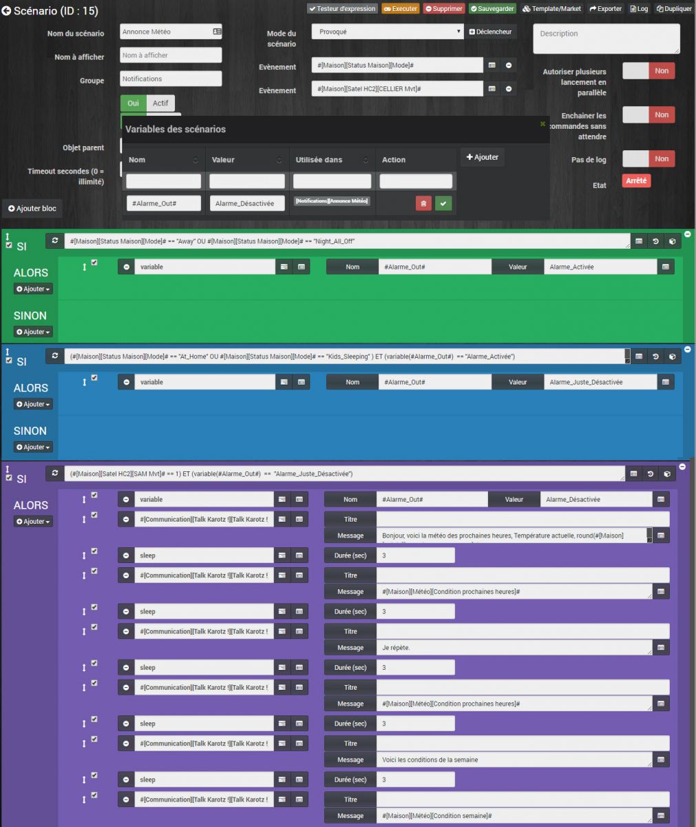

sebcbien Posté(e) le 13 juin 2016 Auteur Signaler Posté(e) le 13 juin 2016 Bon, je suis occupé à écrire mon scénario, et je tombe sur un truc très pratique... On écrit son scénario et là j'utilise pour la première fois des variables (VG de Fibaro) à un certain moment, je lance une exécution forcée et je me demande si la variable à changé... Ah y'a un bouton pour ça... un panel vient se mettre au dessus du scénario, affiche toutes les variables et leurs valeurs... un click et c'est fermé... très apréciable...
sebcbien Posté(e) le 13 juin 2016 Auteur Signaler Posté(e) le 13 juin 2016 Bon, voilà, 15 minutes et c'est fait et testé. Encore un truc sur les variables... votre VG créée, vous pouvez la modifier juste en remplissant le champ avec la valeur actuelle de la variable par une autre valeur.... Comprenne qui pourra... trop simple. Ici dans ce cas, l'écriture de la logique m'a pris 7 minutes, Un test et ça ne marche pas, je teste avec le testeur d'expression (sans quitter mon scénario) , je comprends mon erreur (apparemment on ne peut pas faire de et/ou sur plusieurs valeur, uniquement entre des expressions complètes. Ca prends plus de place) (3 minutes) Ensuite tests, via le bouton exécuter (pour forcer), test avec certaines valeurs de variables (5 autres minutes) et voilà, c'est dans la poche en 1/4h. @jojo @pepite, je vous met au défit de faire ça en GEA en 15 minutes en partant d'une feuille blanche. Et ici je n'ai aucune habitude des scénarios et de la gestion des variables. Ça m'a pris plus de temps d'écrire ce post, de capturer l'image, la composer et l'uploader
