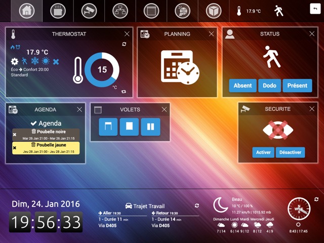

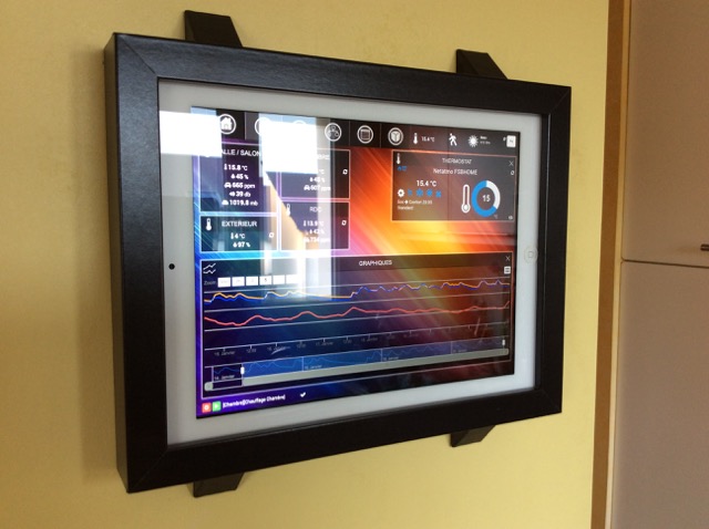

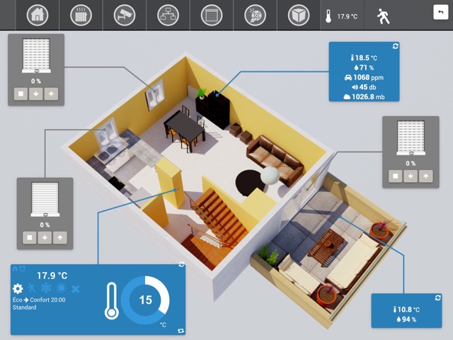

i-magin Posté(e) le 4 juin 2016 Signaler Posté(e) le 4 juin 2016 Avertissement : ce qui vient après n'est pas une réponse à @Nico Non, ce n'est pas chez moi... voir ICI 1
i-magin Posté(e) le 4 juin 2016 Signaler Posté(e) le 4 juin 2016 Boh page 28 y'en à des sympa quand même non ? https://www.jeedom.com/forum/viewtopic.php?f=50&t=1182&start=540 Sent from my Note4 Il y aura des améliorations, puisque le plugin Sonos pourra être transparent lors de la prochaine version

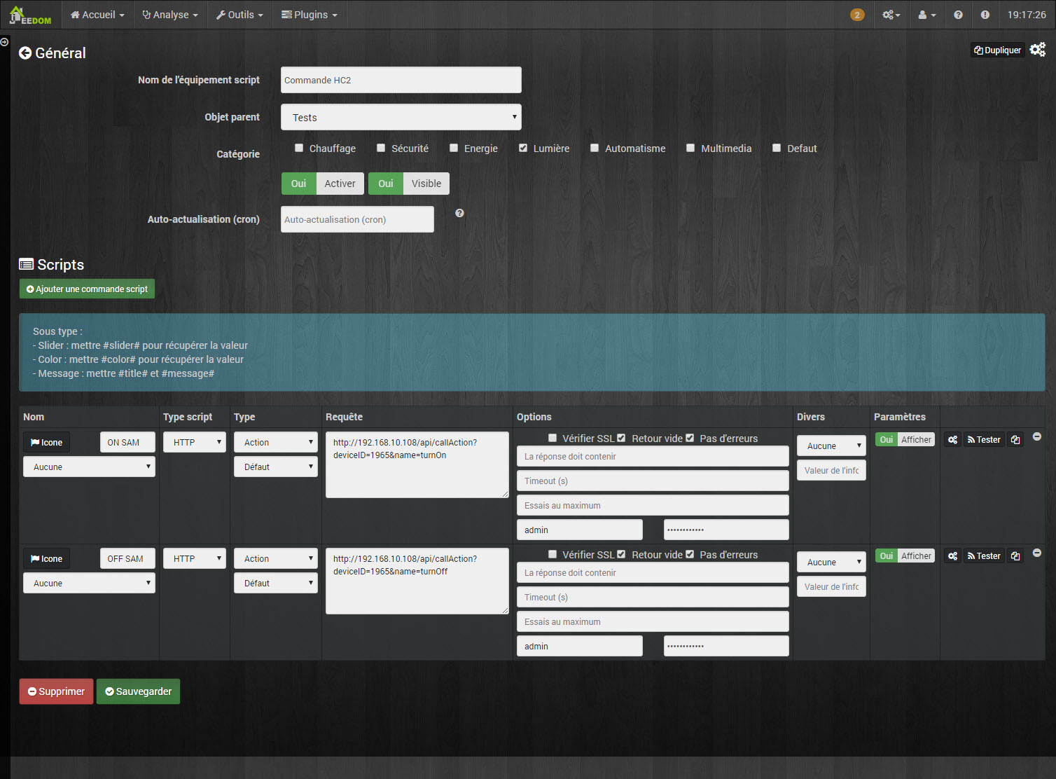

sebcbien Posté(e) le 4 juin 2016 Auteur Signaler Posté(e) le 4 juin 2016 Comment appeler l'API de la HC2 - installer le plugin script - configurer: - c fini Je vous invite à regarder de plus près la liste des options.... tout ça en mode block ... ça fout la claque hein... 3
