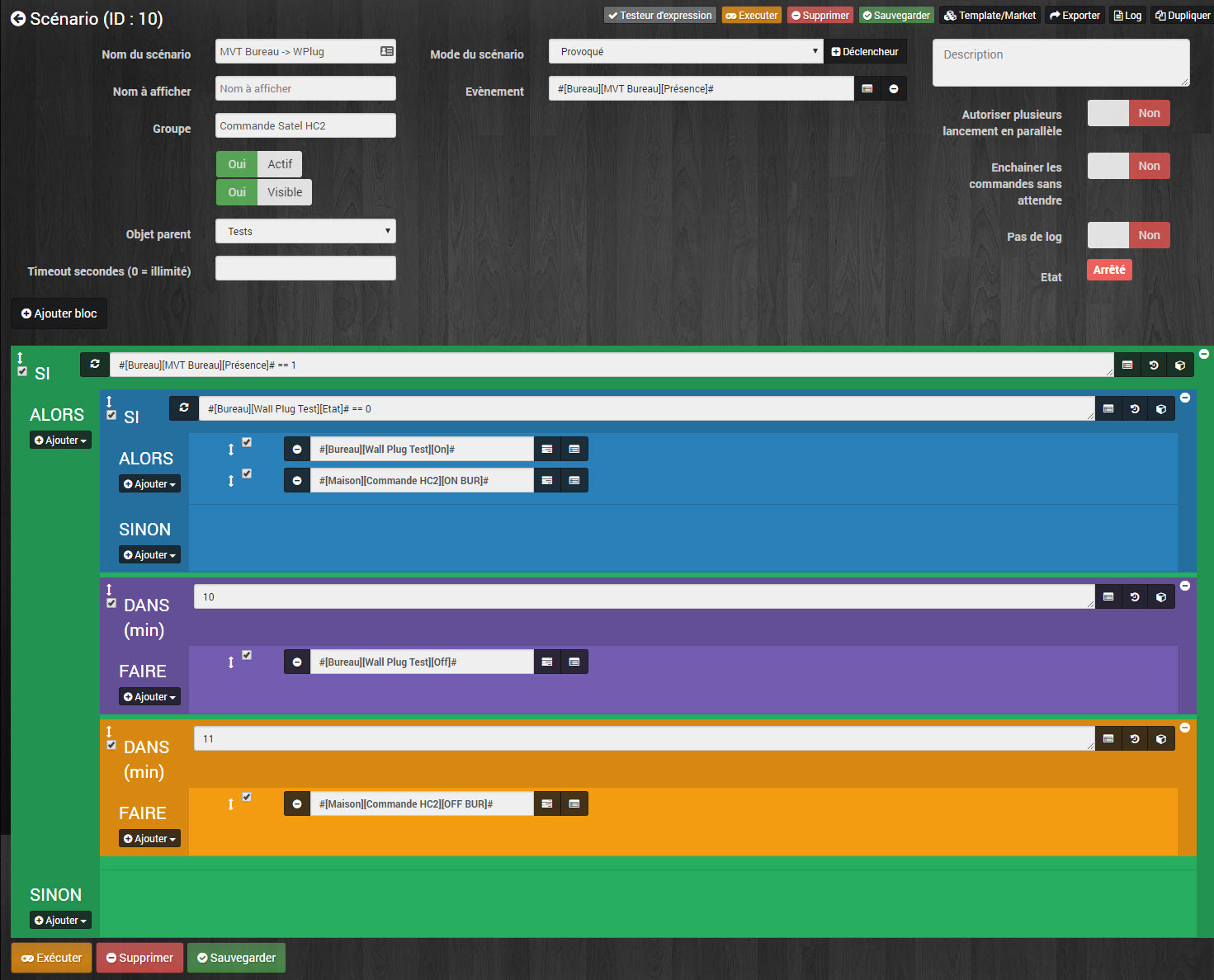

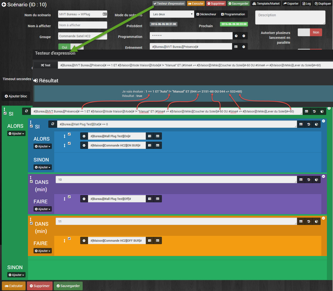

sebcbien Posté(e) le 5 juin 2016 Auteur Signaler Posté(e) le 5 juin 2016 alors, comment remplacer mon GEA de gestion de lumière du salon. A savoir allumage en cas de détection de mouvement, ensuite sans détection après X minutes -> dim (ici off une lampe, je n'ai pas dimmer sous la main) Ensuite si toujours pas de mouvement après X minutes -> all off Je n'ose pas calculer le nombre d'heures et de posts ça a fait dans le fil GEA support. Ici, écrit en 1 minute + 5 minutes pour tester et corriger les erreurs de logique -> done ! Pour mes autres gestions de lampe, il y a le bouton dupliquer !!! Pour tester (sans devoir aller faire le singe devant le détecteur), il y a le bouton executer en bas à droite... un petit détail génial. Le bouton log aussi en haut à droite, très pratique. -------------------SAM------------------------- -- allumer lampe automatiquement si moins de 94% GEA.add({id2["SAM_MVT"],{"Value-", id2["SALLE_A_MANGER"],94}}, -1, "",{{"Value", id2["SALLE_A_MANGER"], 95}}) -- Si déjà Allumé, Re-Allumage à 95% dès que détection mouvement sauf si module déjà a + de 94% (économie zwave) GEA.add({id2["SAM_MVT"],{"Value+", id2["SALLE_A_MANGER"], 1},{"Value-", id2["SALLE_A_MANGER"],94}}, -1, "",{{"Value", id2["SALLE_A_MANGER"], 95}}) -- Après 8min on dimme la lampe à 4% si pas de mouvement local malampesam = GEA.add({"Value+", id2["SALLE_A_MANGER"],59}, 8*60, "",{{"Value", id2["SALLE_A_MANGER"], 4}}) -- Après 2 min on met la lampe à 95% (prète pour prochain allumage) puis on éteint, uniquement si la lampe est entre 1 et 35 local malampesamdim = GEA.add({{"Value-", id2["SALLE_A_MANGER"],5},{"Value+", id2["SALLE_A_MANGER"], 1}}, 2*60,"",{{"Value", id2["SALLE_A_MANGER"], 95},{"Function", function() fibaro:sleep(300) end},{"turnOff"}}) -- Relance des tâches en cas de détection si la lampe est allumée (économise GEA) GEA.add({id2["SAM_MVT"],{"Value+", id2["SALLE_A_MANGER"], 1}}, -1, "", {{"RestartTask", malampesam}}) GEA.add({id2["SAM_MVT"],{"Value+", id2["SALLE_A_MANGER"], 1}}, -1, "", {{"RestartTask", malampesamdim}}) 1
sebcbien Posté(e) le 5 juin 2016 Auteur Signaler Posté(e) le 5 juin 2016 J'ai voulu voir en chargeant complètement le scénario, avec conditions de VG, conditions de lever et coucher de soleil avec décalage de 60 minutes avant et après. Très facile, voici le GEA d'origine (même que ci-dessus mais avec plus de conditions) -------------------SAM------------------------- -- si PeriodeSunSet ou PeriodeSunRise, allumer lampe automatiquement si moins de 94% GEA.add({id2["SAM_MVT"],{"Value-", id2["SALLE_A_MANGER"],94}, estNotHouse_Manuel}, -1, "",{PeriodeSunSetSAM,PeriodeSunRiseSAM,{"Value", id2["SALLE_A_MANGER"], 95}}) -- Hors Periodes sunset & sunrise, allumage manuel -- Si déjà Allumé, Re-Allumage à 95% dès que détection mouvement sauf si module déjà a + de 94% (économie zwave) GEA.add({id2["SAM_MVT"],{"Value+", id2["SALLE_A_MANGER"], 1},{"Value-", id2["SALLE_A_MANGER"],94}}, -1, "",{{"Value", id2["SALLE_A_MANGER"], 95}}) -- Après 8min on dimme la lampe à 4% si pas de mouvement local malampesam = GEA.add({"Value+", id2["SALLE_A_MANGER"],59}, 8*60, "",{{"Value", id2["SALLE_A_MANGER"], 4}}) -- Après 2 min on met la lampe à 95% (prète pour prochain allumage) puis on éteint, uniquement si la lampe est entre 1 et 35 local malampesamdim = GEA.add({{"Value-", id2["SALLE_A_MANGER"],5},{"Value+", id2["SALLE_A_MANGER"], 1}}, 2*60,"",{{"Value", id2["SALLE_A_MANGER"], 95},{"Function", function() fibaro:sleep(300) end},{"turnOff"}}) -- Relance des tâches en cas de détection si la lampe est allumée (économise GEA) GEA.add({id2["SAM_MVT"],{"Value+", id2["SALLE_A_MANGER"], 1}}, -1, "", {{"RestartTask", malampesam}}) GEA.add({id2["SAM_MVT"],{"Value+", id2["SALLE_A_MANGER"], 1}}, -1, "", {{"RestartTask", malampesamdim}}) Et voici ce que ça donne en Jeedom J'ai intégré dans le screenshot une démo du testeur d'expressions... assez génial, fini les save, test, retest, etc. ici on clique on essaye, les variables sont évaluées ... quel confort gigantesque !!!! @jojo @pepite , je ne sais pas ce que vous en pensez, mais moi je pense que je vais pouvoir remplacer GEA facilement... Et on peut faire des ET et des OU, sans dupliquer les lignes... vous voyez ce que je veut dire ? Dommage que je n'ai pas de dimmer pour pouvoir faire exactement comme avec GEA mais ça ne change rien à la logique. Maintenant, DODO ! 1

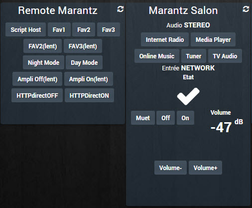

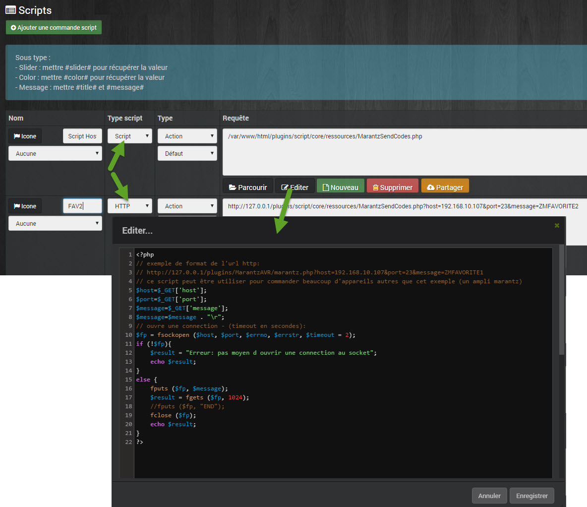

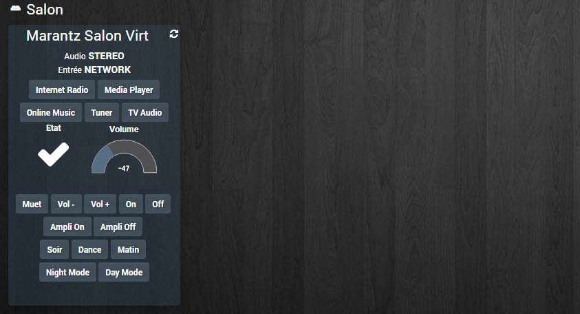

sebcbien Posté(e) le 12 juin 2016 Auteur Signaler Posté(e) le 12 juin 2016 Bonjour, Petit topo de la situation actuelle: J'ai eu malheureusement très peu de temps pour jouer avec la Jeedom, mais j'ai quand même chipoté un peu pour peaufiner 2-3 trucs. - Je peux maintenant afficher ma géolocalisation sur une carte sur le dashboard, ça marche nickel. - J'ai porté la commande de mon ampli (Marantz) sur jeedom. Pour cet ampli, il n'existait pas de plugin, j'ai utilisé celui pour les ampli Denon (qui partagent beaucoup de commandes et qui ont la même interface): Pour les commandes manquantes, j'ai utilisé le plugin script qui me permet d'appeler un fichier php. j'ai donc deux équipements qui apparaissent... pas très pratique... A ce point là , il y a une solution très pratique: On crée un "Virtuel", et dans ce virtuel, on fait "importer" et on choisis les deux équipements ci-dessus. On se retrouve alors avec un Device Virtuel qui comporte tous les éléments des deux équipements. Là on fait le ménage, on enlève ce que l'on a pas besoin, on change la manière dont les données/boutons sont affichés, leur position, etc. Et voici le résultat: Propre non ? J'ai appliqué e même principe pour l'affichage des données de mon EcoDevices:
sebcbien Posté(e) le 12 juin 2016 Auteur Signaler Posté(e) le 12 juin 2016 Concernant les scripts, c'est aussi très simple, même si je suis beaucoup plus calé en lua qu'en PHP, cela s'est fait très simplement: 1) On va dans le plugin script, on choisis type de script: Script, 2) Puis on clique sur le bouton nouveau script, on lui donne un nom (MarantzSendCodes.php) 3) Puis on fait édit et on colle le script que l'on a trouvé sur le forum. 4) On sauve et voilà on peut cliquer sur tester pour vérifier le fonctionnement. Dans mon cas, comme j'ai beaucoup de commandes à envoyer, j'ai modifié le script pour accepter les paramètres dans la ligne de commande. Exemple: au lieu de créer chaque fois un script par commande: Exemples: /var/www/html/plugins/script/core/ressources/MarantzSendCodes_ampli_ON.php /var/www/html/plugins/script/core/ressources/MarantzSendCodes_ampli_OFF.php J'ai créé un seul script: /var/www/html/plugins/script/core/ressources/MarantzSendCodes.php qui permet d'être appelé avec des paramètres dans l'URL (Adresse IP de l'ampli, Port d'entrée, commande à envoyer) Exemples: http://127.0.0.1/plugins/script/core/ressources/MarantzSendCodes.php?host=192.168.10.107&port=23&message=TR1 ON http://127.0.0.1/plugins/script/core/ressources/MarantzSendCodes.php?host=192.168.10.107&port=23&message=TR1 OFF http://127.0.0.1/plugins/script/core/ressources/MarantzSendCodes.php?host=192.168.10.107&port=23&message=FAVORITE1 http://127.0.0.1/plugins/script/core/ressources/MarantzSendCodes.php?host=192.168.10.107&port=23&message=FAVORITE2 L'énorme avantage que j'ai trouvé au fait d'utiliser le PHP à la place du LUA c'est que des scripts PHP... il y en a des millions, pour tout faire, que il y a plein d'exemples et que c'est "universel" On trouve donc des scripts php partout sur le web, et pas uniquement dans les deux forum de domotique de Fibaro... J'ai donc cherché un peu, j'ai trouvé comment passer des paramètres et après 2-3 essais ça fonctionnait. Quant à la syntaxe, il n'y a pas mort d'homme non plus, les bases sont les mêmes que en LUA, il y a juste la syntaxe qui change un peu Exemple en lua pour lier deux expressions on utilise deux points "..", en php, un seul '.' Exemple à la ligne 8 du screenshot ci-dessous Il faut faire attention de bien terminer toutes ses lignes par ";" etc. Rien de bien sorcier donc, on s'y fait vite. Un énorme avantage que j'y ai trouvé, c'est que vous apprenez un langage "utile".... pour votre nouveau boss, vous pourrez écrire "développement PHP" sur votre CV... ça lui dira quelque-chose... par contre développement en LUA... bof bof
