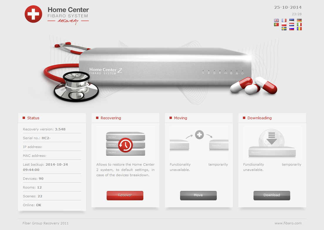

jojo Posté(e) le 28 mai 2016 Auteur Signaler Posté(e) le 28 mai 2016 spécial pour @mprinfo qui aime bien les risques J'ai trouvé ceci pour puvoir retourner au firmware que l'on veut (moyennant un recovery => perte des icones) http://domotica4all.com/book-review/tutorial-how-to-downgrade-firware-version-of-z-wave-controller-fibaro-home-center-2-or-home-center-lite/ Qui veut essayer ? (moi pas, ma 4.082b tourne depuis 4 jours, et je ne veux pas perdre mes icônes) 1
Lazer Posté(e) le 28 mai 2016 Signaler Posté(e) le 28 mai 2016 Euh, ça doit fonctionner sur HC Lite uniquement alors. Parce que je n'ai jamais vu de lien "Recovery from File" sur l'écran de recovery de la HC2 :
jojo Posté(e) le 28 mai 2016 Auteur Signaler Posté(e) le 28 mai 2016 tant mieux pour ceux qui ont une HC Lite alors. Pour une fois qu'ils ont quelque chose en plus que sur la HC2 Merci d'avoir regardé
