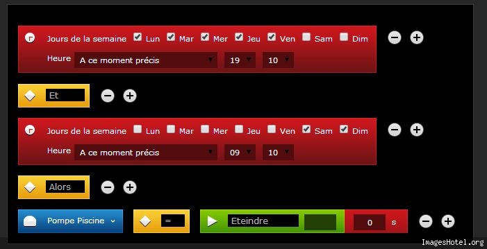

jplelievre Posté(e) le 4 avril 2014 Auteur Signaler Posté(e) le 4 avril 2014 (modifié) Et bien... Ca fait couler de l'encre tout ça ! Je vais créer cette deuxième scène alors ! D'ailleurs cette scène , ca serait : Modifié le 4 avril 2014 par jplelievre

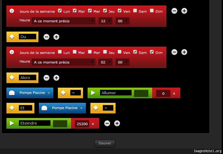

Krikroff Posté(e) le 4 avril 2014 Signaler Posté(e) le 4 avril 2014 Phil, Oui et non, oui si la scène n'a pas encore été démarré par le CRON c'est bon, non si elle à déjà démarré car il n'y aura jamais de OFF puisque actualisé par un sleep() inexistant alors ... Jplelievre, c'est exactement cela.
Moicphil Posté(e) le 4 avril 2014 Signaler Posté(e) le 4 avril 2014 Ah oui, merci pour cette précision...j'avais pas imaginé les conséquences d'un reboot pendant le sleep...

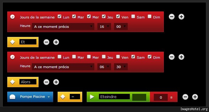

jplelievre Posté(e) le 4 avril 2014 Auteur Signaler Posté(e) le 4 avril 2014 Voici le scénario corrigé : Je ne savais pas du tout que la case rouge était un Délai et non une durée de fonctionnement !

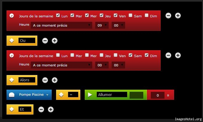

Krikroff Posté(e) le 4 avril 2014 Signaler Posté(e) le 4 avril 2014 JP, je te conseille vraiment de faire deux scènes: 1 pour le ON et une pour le OFF pour les raisons que j'ai évoqués avant , je pense que le délai ne devrait pas être utilisé pour des durées si longue...
Did Posté(e) le 4 avril 2014 Signaler Posté(e) le 4 avril 2014 Presque sauf qu'ils te parlent (je découvre aussi) de faire l'extinction de la pompe avec la pause de 25200 sec. dans une scène indépendante au cas où il y aurai une coupure de courant pendant la longue pause et ne coupera pas ta pompe (peut-être une piscine àdébordement) qui va bien déborder si c'est le cas.

jplelievre Posté(e) le 4 avril 2014 Auteur Signaler Posté(e) le 4 avril 2014 Ok ! Scénario ON : Scénario OFF : Donc pas d'utilisation du délai !
jplelievre Posté(e) le 5 avril 2014 Auteur Signaler Posté(e) le 5 avril 2014 Il faut mettre "OU" ou "ET" entre les 2 évènements temporels ?
jplelievre Posté(e) le 5 avril 2014 Auteur Signaler Posté(e) le 5 avril 2014 D'accord. Ca tourne bien !!! Merci pour toute votre aide. Maintenant que les scènes les plus simples sont en places, est-il possible de calculer la durée "d'ouverture" de la pompe en fonction de la température ? C'est à dire si 20° >>> 10H

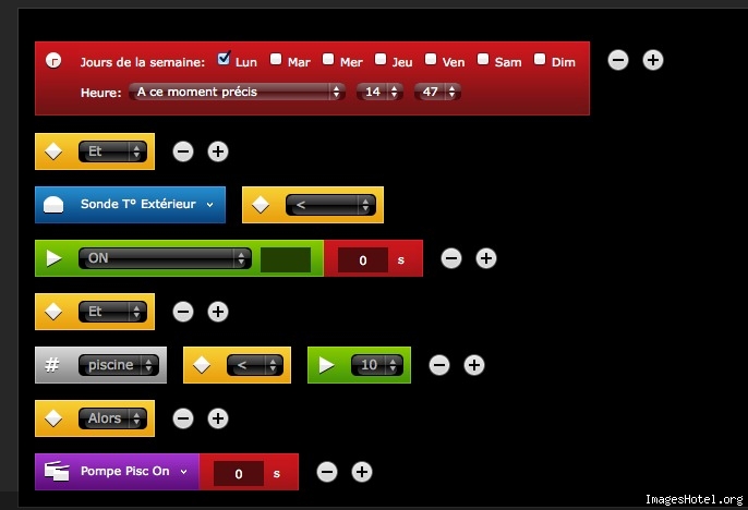

jplelievre Posté(e) le 6 avril 2014 Auteur Signaler Posté(e) le 6 avril 2014 Bon.... A voir que je suis assez limité avec cet exemple de scénario et à lire tous ce qu'il est possible de faire avec la HC2, je me sens vraiment le parent pauvre... Je vais m'en contenter et on essayer quand même... Sinon, est-il envisageable de faire un ou plusieurs scénarios plus simples sans avoir recours aux scripts ? Exemple : 1/ Si T° "inférieur" à 10°, la pompe s'allume à 9H et s'éteint à 14H 2/ Si T° "inférieur" à 20°, la pompe s'allume à 9H et s'éteint à 19H 3/ ETC...... J'ai essayé de "pondre" ce scénario mais il me semble farfelu.... Comment créer cette condition : Si T° < 10° ALORS... ? J'ai voulu créer une variable pré-définit(pour avoir le chiffre 10 et 20) mais pareil je ne sais pas comment ça fonctionne... D'autant plus que quand je sélectionne le module sonde de T°, il ne m'ait proposé que ON, OFF, ouvrir, fermé, etc... mais pas de chiffre d'ou mon idée de créer une variable (que je ne maitrise pas...) !? A la fin ça déclencherait un scénario "allumer la pompe pendant un certain temps", scénarios que j'ai crée précédemment. Des idées, des suggestions ?
Shad Posté(e) le 6 avril 2014 Signaler Posté(e) le 6 avril 2014 jp, honnêtement, réfléchie un peu. Ta scène ne veut rien dire du tout. Sonde T° extérieur inférieur àquoi ??? Ensuite c'est quoi que tu appelles àla fin ???
lionel Posté(e) le 6 avril 2014 Signaler Posté(e) le 6 avril 2014 Salut Déjà, tu créer une variable prédéfinie pour la temperature Ex: Temp_piscine = 24 /26 /28 Ensuite faut que tu créer une scène avec une prise de temperature a un instant T (Pour moi 14h) En fonction du résultat tu modifies ta variable Temp_piscine =26 Si sonde t>26 et =<28 une autre scène qui lance la filtration (pour moi, en fonction de la luminosité et la temperatue) Enfin tu créer des scènes d arrêt en fonction de ta variable Je ne sais pas si je suis clair,mais l an dernier ma piscine àtournée avec des scènes bloc et je n ai jamais eu de problème (sauf coupure de courant)
jplelievre Posté(e) le 6 avril 2014 Auteur Signaler Posté(e) le 6 avril 2014 @ Shad : Mais je sais que cette scène ne veut rien dire, c'est un brouillon. Le problème c'est que je ne peut rien sélectionner en chiffre pour cette sonde ! Ce que j'appelle la fin, c'est quand la condition est réalisée, la pompe s'allume à Tel heure et finit à Tel heure (ce sont mes scénarios déjà crées). @lionel : Ok pr la variable. Comment créais tu cette scène de prise de T° ? Quand on sélectionne la sonde, les seules possibilités sont : ON, OFF, ouvert, fermé, en alerte, en alerte et armée, en alerte et désarmé, normal, normal et armé, normal et desarmé.
lionel Posté(e) le 6 avril 2014 Signaler Posté(e) le 6 avril 2014 Tu as les signes < = etc dans le bloc jaune et tu rentres une valeur dans le bloc vert
jplelievre Posté(e) le 6 avril 2014 Auteur Signaler Posté(e) le 6 avril 2014 Oupsss...., oui en effet, je n'avais pas vu que je pouvait mettre un chiffre dans ce cadre vert. Je vais le refaire et je post tout àl'heure.
Shad Posté(e) le 6 avril 2014 Signaler Posté(e) le 6 avril 2014 Franchement tu te prend la tête mais pour plus que rien du tout. Je ne comprend pas comment tu réfléchie pour faire tes scènes. Tout ce prend au premier degré sans réflexion du pourquoi et comment. Celle que tu viens de poster, c'est pour éteindre ta pompe non ??? Alors pourquoi tu ne l’éteins pas directement et que tu passes par une autre scène. Après il te suffit de 3 scènes pour l'éteindre entre 2 différentes températures. C'est tout et sa prend 10 minutes à faire en bloc. Pour les sondes elle récupère les valeurs toutes seul, met juste celle que tu as besoin. Donc arrête de réfléchir à des trucs pas possibles, prend une feuille avec un crayon, et fait toi un schéma et ne reste plus qu'a le retranscrire de la façon la plus simple possible.
