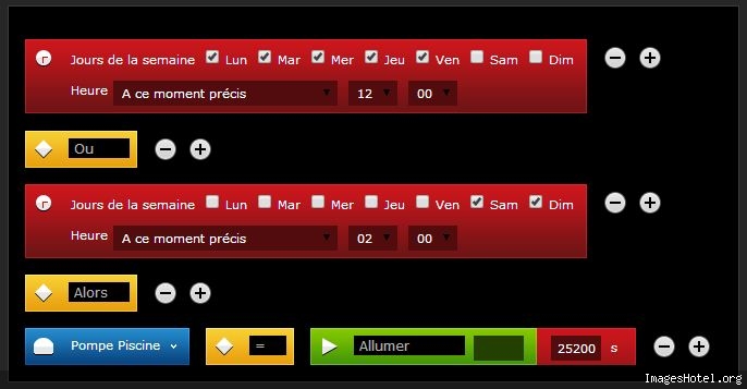

jplelievre Posté(e) le 3 avril 2014 Auteur Signaler Posté(e) le 3 avril 2014 Voici ma 1ère scène. Je souhaite que la pompe de la piscine s'allume pendant 7 heures soit 25200 secondes à partir de 12H tous les jours de la semaine (du lundi au vendredi) et à 2H le samedi et dimanche. J'ai bon là ?
Shad Posté(e) le 3 avril 2014 Signaler Posté(e) le 3 avril 2014 Non pas bon du tout. Ton premier tableau timer "ou" le second tableau "alors" pompe piscine on
jplelievre Posté(e) le 3 avril 2014 Auteur Signaler Posté(e) le 3 avril 2014 Il faut respecter l'ordre des blocs, c'est ça !? Et il faut cliquer sur exécuter après je suppose ?
Shad Posté(e) le 3 avril 2014 Signaler Posté(e) le 3 avril 2014 Oui faut un ordre logique quand même. Pas besoin d'appuyer sur exécuté si tu as coché l'option démarrage automatique

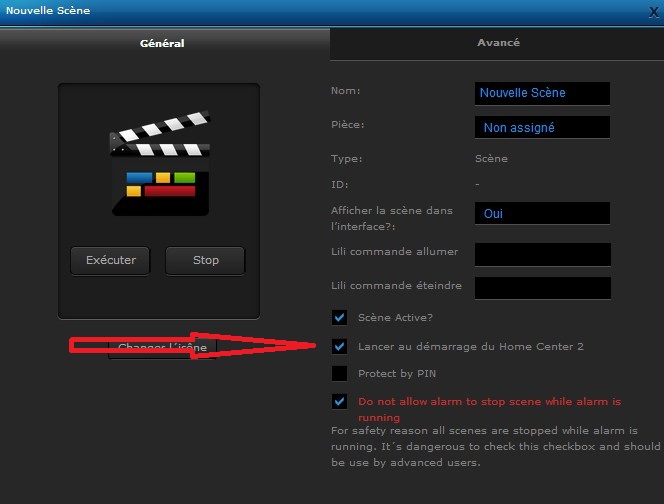

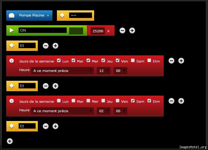

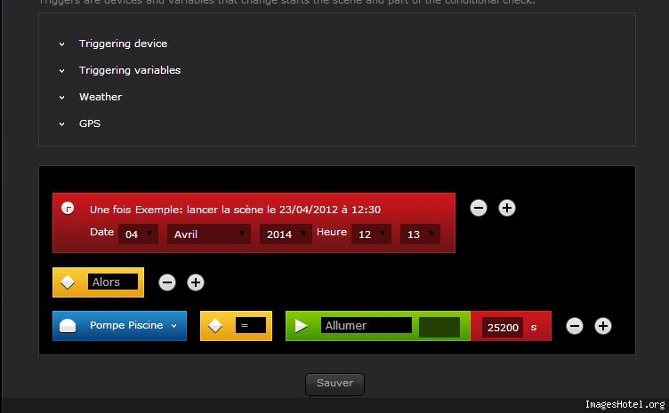

jplelievre Posté(e) le 4 avril 2014 Auteur Signaler Posté(e) le 4 avril 2014 Ce scénario ne fonctionne pas ! La pompe n'a pas démarré à12H j'ai aussi essayé avec ce scénario pour la déclencher 1 fois pendant 7H mais ça ne fonctionne pas non plus.... Qu'est ce qui cloche àvotre avis ???
Moicphil Posté(e) le 4 avril 2014 Signaler Posté(e) le 4 avril 2014 Tu as bien coché "lancer au démarrage du home center " ?
jplelievre Posté(e) le 4 avril 2014 Auteur Signaler Posté(e) le 4 avril 2014 Et non.... Ca coche automatiquement : Protect by pin, qu'est-ce ?
Moicphil Posté(e) le 4 avril 2014 Signaler Posté(e) le 4 avril 2014 "Protect by pin" te permet d'utiliser le code pin renseigné dans les paramètres user pour lancer la scène.
Shad Posté(e) le 4 avril 2014 Signaler Posté(e) le 4 avril 2014 Les secondes rentré dans la case en rouge n'est pas un délai avant de mettre en marche ??? Franchement je ne me sers JAMAIS des blocs donc trou de mémoire ^^.
Did Posté(e) le 4 avril 2014 Signaler Posté(e) le 4 avril 2014 Shad a raison, il faut l'allumer puis rajouter une commande ET puis éteindre et ajouter le délai de 25200 sec.
Shad Posté(e) le 4 avril 2014 Signaler Posté(e) le 4 avril 2014 Voilàje savais bien ^^, par contre je te déconseille cette méthode, si coupoure de courant/Maj/reboot de la box, ton timer sera perdue et ta piscine restera allumer. Donc je ferais une deuxième scène àpart pour l'arret.
Moicphil Posté(e) le 4 avril 2014 Signaler Posté(e) le 4 avril 2014 Humf!!! j'avais pas vu la tempo de départ... T'es sur de toi Shad? ça devrait être ok même en cas de coupure si il coche "lancer au démarrage du home center" , non ?
Shad Posté(e) le 4 avril 2014 Signaler Posté(e) le 4 avril 2014 Je te dirais que oui, quand tu convertie sa devient un fibaro:sleep. C'est très simple il n'a qu'essayer, il met un timer de 2min et il reboot. Mais je suis quasi sur du résultat.
Moicphil Posté(e) le 4 avril 2014 Signaler Posté(e) le 4 avril 2014 Ca vaudrait le coup d'essayer car dans ce cas, àquoi sert "lancer au démarrage du home center" ?
Shad Posté(e) le 4 avril 2014 Signaler Posté(e) le 4 avril 2014 Que la scène s'active seul au départ, quand tu fais %%autostart en lua c'est exactement pareil. Pour moi le lancer au démarrage permet àce que la scène soit autonome et que tu n'est pas àappuyer sur exécuter pour qu'elle démarre. Enfin vaut mieux essayer
Krikroff Posté(e) le 4 avril 2014 Signaler Posté(e) le 4 avril 2014 Je confirme Shad, lancer au démarrage = %%autostart = pas d'intervention manuel... Par contre pour la scène en question (en mode bloc) il est souhaitable de faire 2 scènes: 1 pour l'allumage et 1 pour l'extinction . C'est chiant mais c'est mieux car l'arrêt ne sera alors pas géré par un sleep mais bien par le CRON du HCL
Moicphil Posté(e) le 4 avril 2014 Signaler Posté(e) le 4 avril 2014 On est d'accord...donc s'il laisse une seule scène ( même s'il vaut mieux en mettre 2 ), ca reprendra bien en cas de coupure, reboot.....
