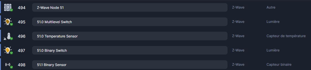

Lazer Posté(e) le 23 novembre 2023 Signaler Posté(e) le 23 novembre 2023 il y a 28 minutes, Achille85 a dit : Le module est "Qubino ZMNHJD1 - Micromodule "fil pilote" Z-Wave+" (j'ignore totalement comment on pourrait connaitre son fireware) C'est indiqué sur l'étiquette du module, car installé en usine. La version problématique est H1S1P5 et le souci c'est que c'est le dernier connu depuis des années.... il n'y a jamais eu de mise à jour pour le corriger il y a 29 minutes, Achille85 a dit : Quand j'inclus le module je me retrouve avec ceci. Attention, le dispositif sur cette capture avec l'ID 127 était à l'origine masqué c'est moi qui l'affiche. "Multilevel Switch", c'est bon, ça correspond bien au "dimmer" avec la barre de réglage de 0 à 100 C'est en agissant sur celle-ci que le radiateur doit réagir. Pas besoin de cliquer sur le bouton "Sauvegarder" qui ne sert que pour la modification des autres paramètres du module. Sur mes Sauter, ça réagit instantanément sur l'écran LCD, sauf pour les 2 modes Conf -1 et Conf -2°C pour lesquels ça prend plusieurs minutes. Mais si déjà ça ne répond pas en mode OFF (0) ou Confort (99), alors déjà c'est un sacré problème bloquant...
