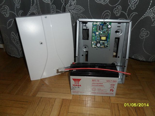

mprinfo Posté(e) le 28 décembre 2016 Signaler Posté(e) le 28 décembre 2016 j'ai trouvé cela http://www.domotique-info.fr/2014/09/installation-domotique-christophe-d/ et cela
Lazer Posté(e) le 28 décembre 2016 Auteur Signaler Posté(e) le 28 décembre 2016 @BenjyNet : oui Alimentation Secourue, c'est exactement ce que je disais juste au dessus de ton post @mprinfo : pas de marque, il faut chercher sur eBay en fonction de ce qui sort, ça dépend des périodes. Sinon cette de Conrad est pas mal, je l'ai aussi, mais je l'utilise pour mes modules d'alarme Diagral, car la batterie est trop petite, donc sur une HC2 tu auras une autonomie très limitée, elle consomme 13W, donc 1A. 1
