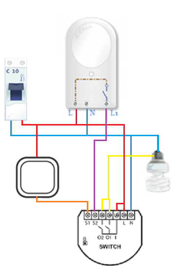

chrispec Posté(e) le 21 avril 2016 Auteur Signaler Posté(e) le 21 avril 2016 Câblage fait. Sortie S2: interrupteur à bascule Sortie S1: retour L1 du détecteur de mouvement Le retour de l'éclairage est bien sur O1 et O2. Quand j'allume le module S1 via l'app: S1 et S2 passent à ON tous les deux. J’éteins S1, S2 reste ON: comment dissocier ? Si détection de mouvement, S2 passe à ON, et laisse l'ampoule allumée: quel paramètres modifier ? Merci de vos retours
jojo Posté(e) le 21 avril 2016 Signaler Posté(e) le 21 avril 2016 Bizare que si S1 passe àON, S2 également. Quelle valeur a-tu pour le paramètre 13 (0 ou 1 ?) si S2 àON, c'est normal que l'ampoule soit allumée.
chrispec Posté(e) le 22 avril 2016 Auteur Signaler Posté(e) le 22 avril 2016 S1 et S2 sont à 1 - ON = contacts connectés / OFF = contacts déconnectés Oui, pour S2 ..; mais le détecteur devrait comme avant assurer extinction au bout de 5 minutes ?
jojo Posté(e) le 22 avril 2016 Signaler Posté(e) le 22 avril 2016 sorry, je n'ai pas capté, mais c'est sûr qu'avec ton câblage, il faut que S1 ET S2 soient OFF (via l'appli ou via l'interrupteur/détecteur) pour que ta lampe soit éteinte. Mais pour que le détecteur fonctionne correctement, il faut modifier le paramètre 13 (cfr remarque de Lazer). Hors celui-ci est commun pour les 2 relais, et il devrait avoir une valeur différente pour le détecteur et pour l'interrupteur => conflit
chrispec Posté(e) le 22 avril 2016 Auteur Signaler Posté(e) le 22 avril 2016 du coup ... la seule solution : une scène ?
jojo Posté(e) le 22 avril 2016 Signaler Posté(e) le 22 avril 2016 oui, mais c'est mon avis, et il faudrait un peut modifier la câblage : tu supprimes le retour lampe vers O2. Ainsi ton interrupteur sur S1 commandera classiquement ta lampe su O1. Mais alors ce sera plus chaud pour la scène du détecteur. Plus chaud, car il y a l'interrupteur qui entre en ligne de compte. Voici la logique que je verrait SI lampe OFF et Décteur activer => allumer lampe Si lampe ON et détecteur activé (ou qu'il envoye le signal de s'éteindre) => ne rien faire Si Lampe ON depuis 5 min => lampe OFF (même si elle a étée alumée par l'interrupteur) SI S2 passe en OFF ALORS on ne fait rien

jojo Posté(e) le 22 avril 2016 Signaler Posté(e) le 22 avril 2016 le paramètre 4 est pour O1 (S1 n'est que pour simuler une inversion du status de 01) le paramètre 5 est pour O2 (S2 ...) les paramètres 6 et 7 sont si tu travaille avec les associations, ce qui n'est pas ton cas ici 1
chrispec Posté(e) le 22 avril 2016 Auteur Signaler Posté(e) le 22 avril 2016 merci Jojo! ça marche ! Ampoule Hue installée dans le hublot sous la marquise et pendant les fêtes ... un bandeau led ... orange pour Halloween ...
chrispec Posté(e) le 24 avril 2016 Auteur Signaler Posté(e) le 24 avril 2016 pour info: si l'interrupteur physique n'est pas utile, possible de s'en passer ... et de ne pas le câbler dans le hublot...
