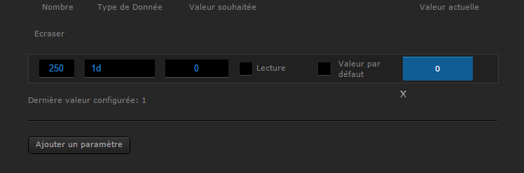

Moicphil Posté(e) le 30 janvier 2015 Auteur Signaler Posté(e) le 30 janvier 2015 Et le parametre 250 tu le vois bien à1 ? Envoyé de mon LG G3
Rocketlud Posté(e) le 30 janvier 2015 Signaler Posté(e) le 30 janvier 2015 Oui, voici qqles capture d'écran si tu vois un truc qui te choc:
Moicphil Posté(e) le 30 janvier 2015 Auteur Signaler Posté(e) le 30 janvier 2015 Ce que je vois c'est que dans "dernière valeur configurée" moi je suis à 1 J'en déduis que ton paramètre 250 n'est pas pris en compte...tu devrais insister sur ce point je pense...

Rocketlud Posté(e) le 1 mars 2015 Signaler Posté(e) le 1 mars 2015 Etant en vacance depuis hier;) je me suis remis sur cette "terrible" Minimote LOL Dommage pour toi Phil Je suis repartie de Zero: - reset - inclusion - petit panneau triangulaire ( reconfigure) - 2 modules - dans le main je dois passer le paramètre 250 à 1 mais impossible je ne comprend pas Autre question tu mentionnes qu'il faut decocher template ( je ne le trouve pas) Pour le paramètre 250, je le rentre dans le module Main de la minimote, il le prend bien, je sauvegarde, et si je retourne derrière il n'a rien pris je dois de nouveau cliquer sur ajouter paramètre etC........ Merci

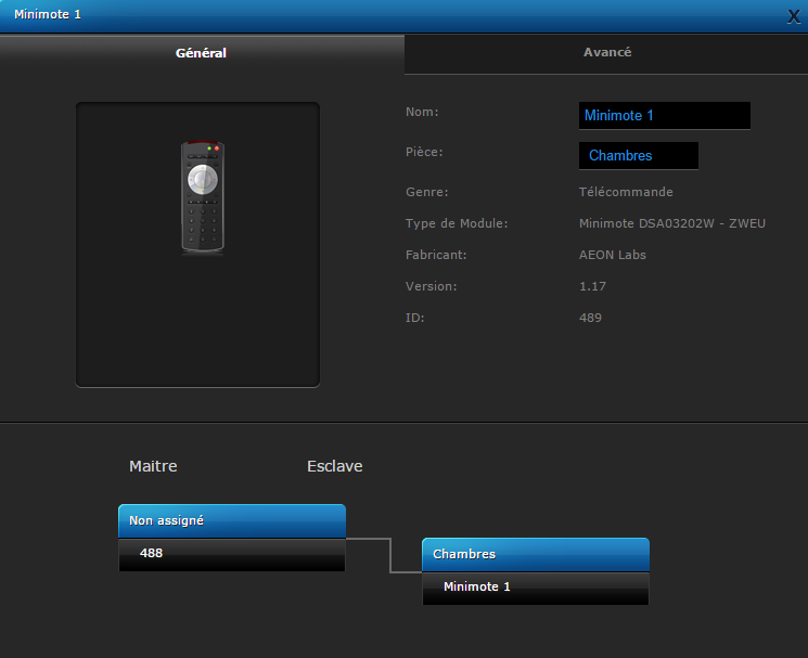

Moicphil Posté(e) le 1 mars 2015 Auteur Signaler Posté(e) le 1 mars 2015 Salut Oui pour la paramètre à modifier ( param 250 à "1" ) c'est bien dans "main device" qu'il faut le faire. Quad je parle de template, c'est "modèle" quand tu as l'interface en Français:
Rocketlud Posté(e) le 1 mars 2015 Signaler Posté(e) le 1 mars 2015 Alors, le truc bizarre. Je n'ai pas cette option :
Moicphil Posté(e) le 1 mars 2015 Auteur Signaler Posté(e) le 1 mars 2015 Car elle n'est pas correctement incluse... tu devrais retrouver, marque, modèle, version du fabriquant, selon ma capture d'écran du dessus ! Il faut recommencer...desinclure, inclure jusqu'à ce ces infos soit présentes... après tu modifies les paramètres... Bon courage!
