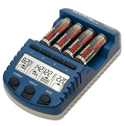

Lazer Posté(e) le 29 avril 2018 Signaler Posté(e) le 29 avril 2018 (modifié) J'ai un vieux Lacrosse BC-900 en marque originale depuis.... pff j'en sais rien, des années et des années..... il ne m'a jamais lâché, c'est le seul chargeur que j'utilise pour mes NiMh depuis tout ce temps. Mais le miens est limité aux formats AA et AAA. Tout y est, charge individuelle, contrôle du courant de charge, cycles décharge+charge complet, refresh (très efficace), etc. Livré avec sacoche, alimentation, et adaptateurs en plastiques pour transformer des AA en grosses piles LR14 pour les jouets des enfants. Je m'en souviens encore, c'était au début de mes achats sur Internet, l'Euro n'était pas bien vieux.... payé 30€ Ce fut un tel best-seller, que depuis il n'a cessé d'augmenter... on le trouve maintenant à presque 100€ https://www.amazon.fr/Technoline-BC-900-IPC-1-Chargeur-Intelligent/dp/B000WIHXLY PS : je l'adore tellement que je l'ai toujours pas loin de moi.... d'ailleurs je le tiens en main au moment où je rédige ces lignes, c'est pas une blague, il est toujours sur le coté du canapé près à servir , et il a fait le tour du monde avec moi. Bref, Lacrosse c'est du sérieux Modifié le 29 avril 2018 par Lazer

Lazer Posté(e) le 29 avril 2018 Signaler Posté(e) le 29 avril 2018 Avec un chargeur sans écran, je ne vois pas bien comment tu peux affirmer que tes accus fonctionnent comme au premier jour, si ce n'est au juger à l'utilisation. Seul l'écran sur le chargeur te permet de connaitre la capacité restante de tes accus. C'est mathématique.
