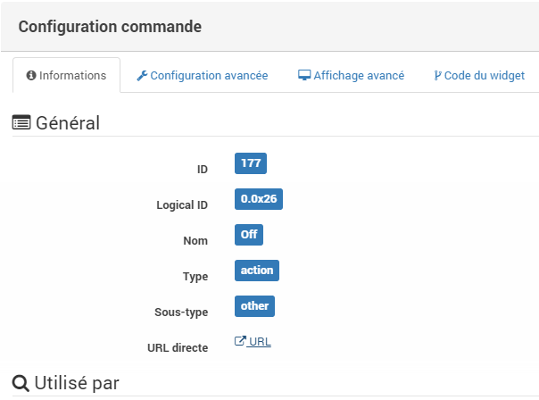

DeuxG Posté(e) le 9 mars 2016 Signaler Partager Posté(e) le 9 mars 2016 Moi aussi je viens de me lancer dans l'aventure Jeedom, j'ai remplacé hier soir ma Zibase, qui pilotait uniquement mes volets somfy par une jeedom sur raspberry PI2. Mes volet fonctionne sous Jeedom, et je cherche à les piloter depuis HC2. Je colle un truc comme : local JEEDOM = Net.FHttp("192.168.0.111",80); local response = JEEDOM:GET("/core/api/jeeApi.php?apikey=YQFCKcxGJ52Bzd34g73U&type=action&id=30"); fibaro:call(fibaro:getSelfId(), "setProperty", "currentIcon", 84); voici les infos de mon boutton "monter" ID 30 Logical ID 0C1A0000#ID##GROUP#0100000000 Nom Monter Type action Sous-type other Mais rien ne se passe.Quelqu'un pourrait il m'aider ? Lien vers le commentaire Partager sur d’autres sites More sharing options...
i-magin Posté(e) le 9 mars 2016 Signaler Partager Posté(e) le 9 mars 2016 (modifié) Tu devrais masquer ton apikey ! Tu utilises donc un module virtuel : la syntaxe des deux premières lignes est bonne (je ne regarde pas la troisième) Je suppose que tu as récupéré les url directes du module sous Jeedom, comme dans cet exemple ? En cliquant sur URL, tu vas générer la requête HTTP, mais aussi l'envoyer !!! Si tu as utilisé cette procédure, je ne vois pas ... sauf une erreur de recopie, comme l'adresse IP ? Modifié le 9 mars 2016 par i-magin Lien vers le commentaire Partager sur d’autres sites More sharing options...
DeuxG Posté(e) le 10 mars 2016 Auteur Signaler Partager Posté(e) le 10 mars 2016 Je n'avais pas vu le lien "URL direct". avec ça, c'est beaucoup mieux. Merci pour ton aide. PS : se n'est pas mon apikey, je l'ai modifié avant de poster, le hasard peu m'avoir fais noter celle de quelqu'un, mais j'en doute Lien vers le commentaire Partager sur d’autres sites More sharing options...
