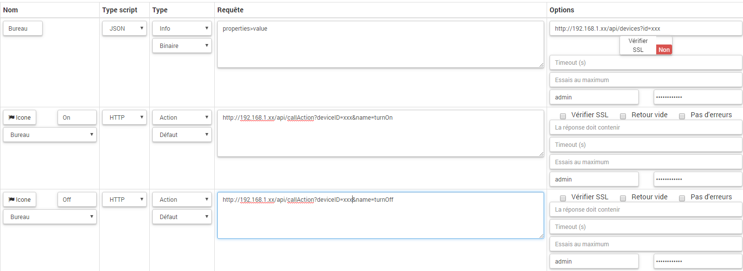

Je n'ai fait que créer un ou deux scripts pour tester le pilotage d'un module virtuel HC2 depuis Jeedom et un FGD211 sur HC2 (je débute  ;) )
Exemple
EDIT : certaines de tes copies d'écran ne sont pas lisibles, même en cliquant dessus ... choisi l'option size: large
