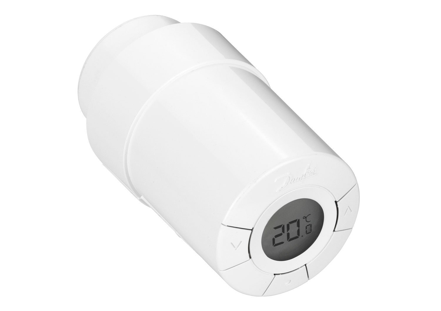

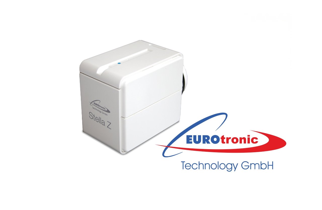

Si je puis me permettre : ne PAS prendra la vanne Eurotronic : c'est de la cacaille, j'ai essayé, et renvoyé fissa, pour prendre des LC13.
Je vais d'ailleurs en commender encore 2
J'ai 6 LC13 sur mes radiateurs.
Ils s'intègrent parfaitement avec les panneaux de chauffage.
Avec la méthode de Nico (1 LC13, 1 sonde tmp (détecteur fumée Orange ç 9€), une spare FGS), je contrôle chaaque pièce indéopendamment.
