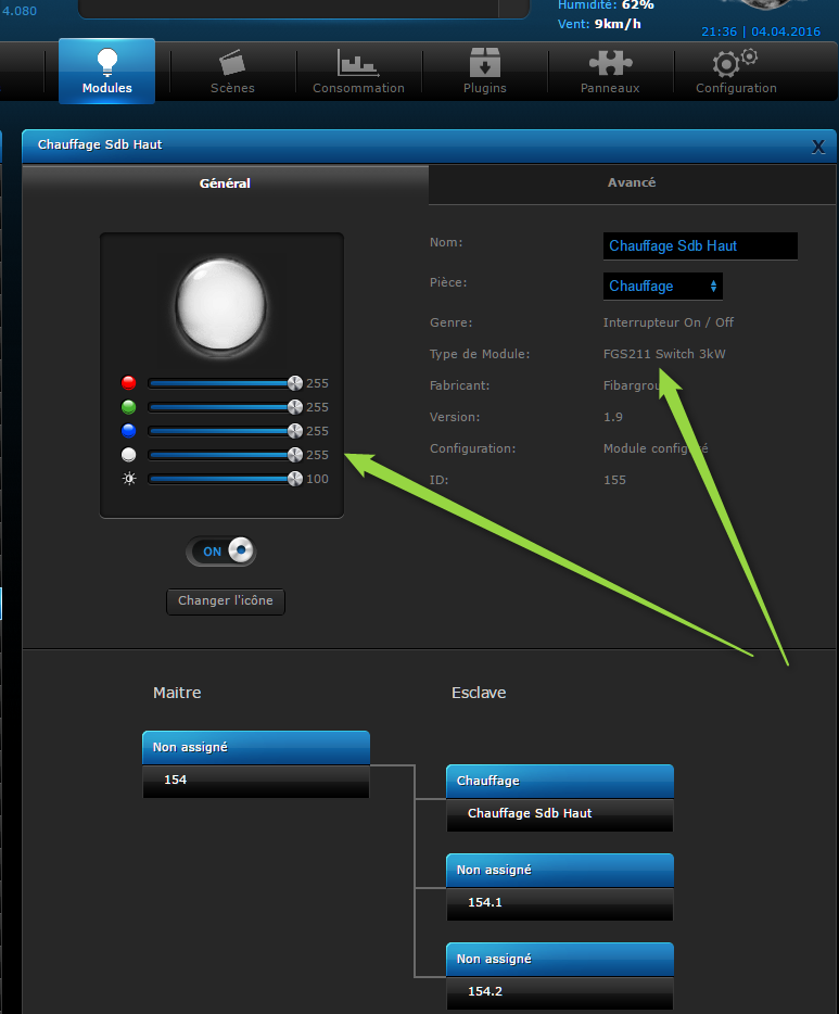

Moicphil Posté(e) le 4 avril 2016 Signaler Posté(e) le 4 avril 2016 Oh putain, je l'adore celle-là , j'avais pas fait gaffe...fonctionnement du FGS Ok qui est en place depuis plus d'un an mais y'a comme un problème on dirait non ? Décidément, Fibaro me surprendra toujours ! 8
Fredric Posté(e) le 5 avril 2016 Signaler Posté(e) le 5 avril 2016 c'est cool, tu peux changer la couleur de ton chauffage de salle de bain, t'as de la change toi 2

PITP2 Posté(e) le 5 avril 2016 Signaler Posté(e) le 5 avril 2016 @moicphil, alors là la grande classe pour ton FGS custom @nico, non la led zwave est tout à fait normale (le retour d'état est encore planté d'ailleurs ...) Il y a des posts sur le fofo officiel qui indiquent que des utilisateurs auraient eu un problème similaire à cause de modules qui n'auraient plus de pile. J'avais également émis l'hypothèse il y a quelques semaines car j'avais en effet un device qui n'avait plus de pile depuis un moment mais j'en ai remise une et j'ai toujours le problème. Après Fibaro en s'étant connecté à ma box a identifié le problème (c'es tce qu'ils mont dit mais n'ont pas la solution semble t il) Je constate simplement qu'ils ont cassé le moteur zwave avec la 4,80 car je n'avais pas ce problème avant. Et je dis que c'est ballot car c'est à partir de la 4,80 STABLE que l'on peut inclure les Swipe ... donc si je me remets dans la stable antérieure à la 4,80 je me mets les Swipe dans le c...... Bon vous me direz que je pourrais ainsi tester ensuite si cela fonctionne depuis les intestins mais bon ...

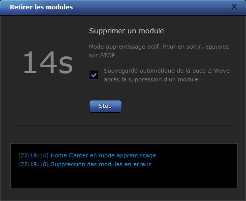

Lazer Posté(e) le 16 avril 2016 Signaler Posté(e) le 16 avril 2016 Alors ça je n'avais jamais vu lors d'un exclusion, je ne sais pas de quand ça date : "Sauvegarde automatique de la puce Z-Wave après la suppression d'un module" 1
