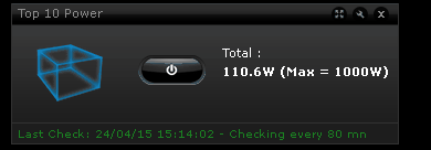

megabubu Posté(e) le 24 avril 2015 Signaler Posté(e) le 24 avril 2015 Bonjour à tous, moi j'ai un petit soucis: l heure du last check change continuellement, en revenant même parfois dans le passé lol. J'ai mis 5 minutes sur le port TCP
darklite44 Posté(e) le 24 avril 2015 Signaler Posté(e) le 24 avril 2015 Pareil pour moi cela change continuellement 1
jojo Posté(e) le 24 avril 2015 Signaler Posté(e) le 24 avril 2015 je viens de re tester, et tout ok en v3.600 cela doit donc venir de la v4.x. Est-ce que la date du Last Checked change également de manière alléatoire dans la vue du VD ? Sinon, le code pour afficher la ligne verte, se trouve àla fin du bouton -- affichage du message en bas de l'icône en continu, -- durant la période entre chaque test statut = 'Last Check: ' ..os.date("%d/%m/%y %H:%M:%S").. ' - vérification toutes les ' ..Verification.. ' minutes' i=0 while i < (Verification*60 + 1) do fibaro:log(statut) fibaro:sleep(9*1000) i = i + 9 end essayez en mettant tout en commentaires, sauf fibaro:log(statut)

darklite44 Posté(e) le 24 avril 2015 Signaler Posté(e) le 24 avril 2015 Voilà ce que donne la capture pour bien se rendre compte. J'ai utilisé Screentogif qui permet de réaliser des GIF animés de ce qui se passe sur votre écran.
jojo Posté(e) le 24 avril 2015 Signaler Posté(e) le 24 avril 2015 le check toutes les 80 min me semble beaucoup. As-tu le même résultat avec un intervalle de 1 min ? Autre piste : le HC2 perd peut-être les pédales car il ne trouve pas les icônes => essaye en lui donnant des références d'icônes qui existent (cela peut être 5 fois la même icône)

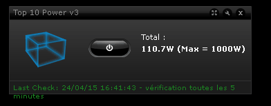

darklite44 Posté(e) le 24 avril 2015 Signaler Posté(e) le 24 avril 2015 Je ne vois pas trop comment faire pour changer l'intervalle mais je vois un bug : -- fréquence de vérification [min] local Verif = fibaro:get(SelfId,"TCPPort") On récupère le port du VD comme intervalle
jojo Posté(e) le 24 avril 2015 Signaler Posté(e) le 24 avril 2015 Ce n'est pas un bug. Le port du VD est effectivement uniquement utilisé pour déterminer la fréquence de rafraichissement. Dans le même ordre d'idée tu dois laisser le champ) IP Adress vide. Mais également, je constate que tu n'utilises pas la dernière version du code que j'ai postée, dans la dernière verrsion le champ est Verification et pas Verif
darklite44 Posté(e) le 24 avril 2015 Signaler Posté(e) le 24 avril 2015 OK pourquoi pas . Voilà ce que cela donne avec la nouvelle version :
jojo Posté(e) le 24 avril 2015 Signaler Posté(e) le 24 avril 2015 donc ton cham IPAdress est bien vide ? tu as également mis des n° d'icônes qui existaient ?

darklite44 Posté(e) le 24 avril 2015 Signaler Posté(e) le 24 avril 2015 donc ton cham IPAdress est bien vide ? tu as également mis des n° d'icônes qui existaient ? Oui IPAdress est vide. J'ai n'ai pas trouvé comment les ID des icônes que j'ai importées. Il est préférable d'utiliser le VD de jojo qui se trouve ici. @jojo, peut être pourrais tu voir avec un admin pour insérer un post au debut de ce fil, qui contiendrai un ton VD avec quelques explications (et celui de Lazer aussi). C'est ce que j'ai fait, j'ai bien importé Top_10_Power_v3.0.vfib. Le debug me donne ça : [DEBUG] 16:48:10: Pause 5 min [DEBUG] 16:53:13: Pause 5 min [DEBUG] 16:58:16: Pause 5 min [DEBUG] 17:03:19: Pause 5 min [DEBUG] 17:08:22: Pause 5 min [DEBUG] 17:13:25: Pause 5 min [DEBUG] 17:18:28: Pause 5 min [DEBUG] 17:23:31: Pause 5 min [DEBUG] 17:28:34: Pause 5 min [DEBUG] 17:33:37: Pause 5 min
jojo Posté(e) le 24 avril 2015 Signaler Posté(e) le 24 avril 2015 je vois, tu a fait le debug sur la main loop. Mais ce qu'il faudrait, c'est le faire sur le bouton. pour récupérer l'ID d'une icône : http://www.domotique-fibaro.fr/index.php/topic/3880-r%C3%A9cup%C3%A9rer-lid-dune-ic%C3%B4ne/
