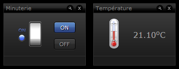

J'ai testé l'inclusion sur HC2 en v4.071 Beta.
Le module plus sa sonde externe est reconnu, mais sans template (j'ai envoyé le template à  Fibaro pour être ajouté dans une prochaine mise à  jour)
Un module parent (caché), et 2 modules enfants :
screenshot secure sir321 countdown timer Hc2 properties general
C'est du Secure, donc design bof-bof, mais fait le job efficacement.
Un appui sur le bouton déclenche la minuterie. La remonté du statut du relais sur la HC2 est immédiat, et se désactive automatiquement. J'ai fait le test pour 30 minutes, j'ai chronométré 32 minutes, donc ce n'est pas parfaitement calibré.
La communication est totalement bidirectionnelle, donc que l'on appui sur le bouton du module ou sur l'interface de la HC2, l'ordre est immédiatement transmis et répercuté.
En LUA, le mode répond aux ordres turnOn et turnOff comme n'importe quel relai.

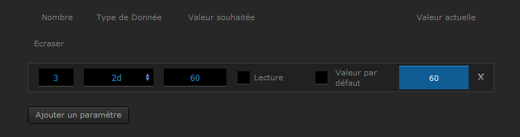

A noter que par défaut, la valeur de la sonde de température ne remonte pas (configuration par défaut du module indépendamment du contrôleur Z-Wave), il faut donc ajouter/modifier le paramètre 3 décrit dans la documentation : Temperature reporting intervals
Par exemple pour 60 secondes :
