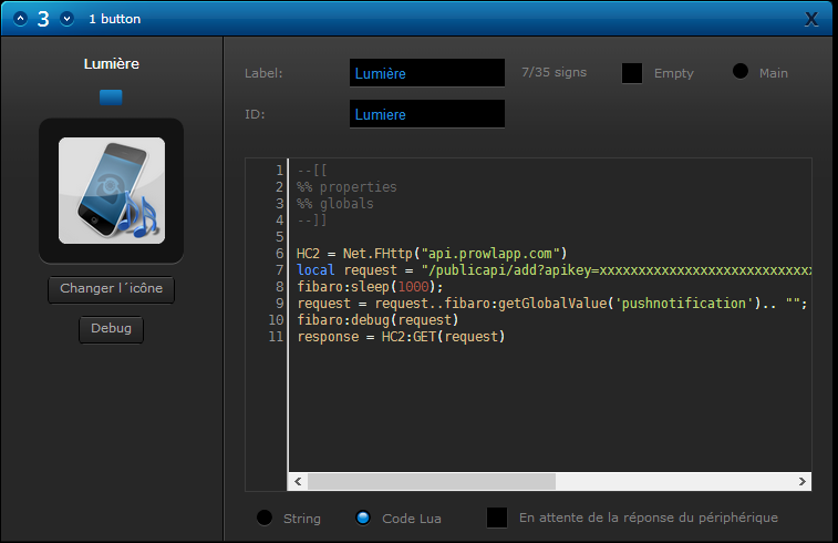

i-magin Posté(e) le 27 décembre 2013 Signaler Posté(e) le 27 décembre 2013 Dans ma contribution aux scripts LUA "Checker l'éclairage chez soi", j'évoque l'envoi de message par l'outil "Prowl" PROWL est un outil d'envoi de notification push sous iOS Vous trouverez toutes les informations ici : http://www.prowlapp.com/ Vous pourrez vous y enregistrer et obtenir votre clé API Vous pourrez ensuite créer un module virtuel sur votre HC2, exemple : Script LUA du bouton : --[[ %% properties %% globals --]] HC2 = Net.FHttp("api.prowlapp.com") local request = "/publicapi/add?apikey=xxxxxxxxx&application=HC2&event=Lumière+allumée&description=" fibaro:sleep(1000); request = request..fibaro:getGlobalValue('pushnotification').. ""; fibaro:debug(request) response = HC2:GET(request) Dans un 1er temps, la variable locale request recueille la ligne de commande à envoyer au serveur Prowl (la clé APi doit être modifiée), sauf la "description" qui va être récupérée depuis une variable globale Dans un second temps, j'ajoute à cette variable locale, la variable globale "pushnotification" renseignée par exemple, par le script "Checker l'éclairage chez soi" La variable concaténée est pour finir adressée par HC2:GET
