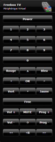

i-magin Posté(e) le 4 février 2016 Signaler Posté(e) le 4 février 2016 J'ai légèrement retouché mon VD pour ne pas être ennuyé avec x fois l'intégration d'icône Puis, comme @Petermoto nous a donné un lien très intéressant, j'ai intégré quelques boutons supplémentaires Concernant l'icône, c'est @Domodial qui l'avait élaboré. Il est ICI (l'icône ) Attention : comme je m'étais créé ce VD il y a bien longtemps, j'avais oublié que le code de la télécommande est intégré... (code=xxxxxx) Vous devez donc le changer et ceci pour chaque bouton J'aurais peut-être dû faire appel àune variable globale pour vous éviter de faire la modification autant de fois qu'il y a de boutons ? L'inconvénient étant d'ajouter une variable globale àgérer parmi d'autres peut-être déjànombreuses ? NB : je n'ai jamais réussi àobtenir le code pour la commande AV Le VD : Freebox_TV.vfib 2

kinou.69 Posté(e) le 8 février 2016 Signaler Posté(e) le 8 février 2016 bonjour, j'ai importé ce VD mais je n'arrive pas a le faire fonctionner. Que faut-il renseigner dans le VD? Merci
chrispec Posté(e) le 8 février 2016 Signaler Posté(e) le 8 février 2016 Tu dois avoir adressé une adresse IP fixe à ton boîtier player. Cette IP est à renseigner dans le VD. Et pour chaque bouton du VD, tu renseignes le code de ta télécommande Freebox. Ce code se trouve dans le menu: Réglages>Système>Informations Freebox Player et Server Et dans le paragraphe Télécommande tu as ton code
Invité chris6783 Posté(e) le 8 février 2016 Signaler Posté(e) le 8 février 2016 Normalement le code de la télécommande comme indiqué par @chrispec devrait suffire. Le VD ne devrait pas avoir besoin de l'IP
i-magin Posté(e) le 9 février 2016 Signaler Posté(e) le 9 février 2016 Le code de la télécommande n'est pas nécessaire, pas plus que l'adresse IP Je ne suis pas chez moi, et je ne peux pas accéder àma box... mais vous pouvez tester en accédant depuis un navigateur àl'adresse mentionnée dans les boutons des VD : hd1.freebox.fr (je crois) suivi de la commande
Invité chris6783 Posté(e) le 9 février 2016 Signaler Posté(e) le 9 février 2016 Mais dans la commande il y a bien le code de la télécommande. Envoyé de mon SM-G850F en utilisant Tapatalk
i-magin Posté(e) le 9 février 2016 Signaler Posté(e) le 9 février 2016 Désolé, j'ai la mémoire qui flanche... Ce module virtuel date déjàpas mal et je n'y ai pas fait attention ! J'aurais dû modifier le code pour mettre une variable locale et la commenter .... Je verrai çààmon retour dans une dizaine de jours Et merci de votre indulgence !
pepite Posté(e) le 9 février 2016 Auteur Signaler Posté(e) le 9 février 2016 Tu es tout pardonné ;-) Installé et fonctionnel avec le code de la telecommande ;-) merci beaucoup 1
