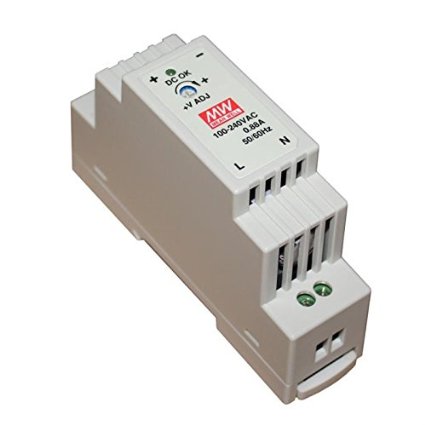

Milkshake Posté(e) le 26 janvier 2016 Signaler Posté(e) le 26 janvier 2016 Bonsoir, Pour répondre au problème de pile et leur changement, je pense qu'il peut être intéressant d'alimenter le FGBS-001 avec une alimentation 12v DC comme celle-ci : http://www.amazon.fr/Din-Rail-Alimentation-15W-MeanWell-DR-15-12/dp/B00H2D6X8G Je l'utilise depuis 6 mois sans problème, ma sonde dallas DS18B20 est à environ 15m du FGBS-001, j'utilise du cable réseau CAT5 pour connecter les 2. Le câble sert également à alimenter une électrovanne 24v (fourni par un transfo pour sonnette Legrand) pour le remplissage de la piscine. Cordialement,
