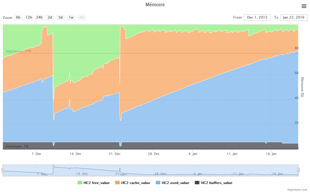

Lazer Posté(e) le 22 janvier 2016 Signaler Posté(e) le 22 janvier 2016 J'hésite à faire la mise à jour, parce que si j'attends encore un peu, ça va exploser, ça va être chouette : C'est étonnant, sur la fin il ralentit la cadence des fuites mémoires (toujours en 4.056 stable), c'est moins linéaire. MIse à jours en cours sur la box de test .... 1
