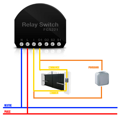

alfredmobile Posté(e) le 12 janvier 2016 Signaler Partager Posté(e) le 12 janvier 2016 Bonjour à tous, Je suis nouveau sur le forum, ceci mon tout premier post. Je débute vraiment avec les modules Fibaro et cherche à "domotiser" l'ouverture/fermeture de mon portail composé de deux battants et d'une centrale Nice A6F avec 2 télécommandes. Ayant consulté le forum, j'ai vu qu'il était possible de contrôler un portail électrique sans difficulté avec le module Fibaro adéquat. Voici mon installation actuelle (sans Fibaro): http://fmi.be/fibaro/Fibaro_Nice_A6F_Portail.png http://fmi.be/fibaro/IMG_4054---annot%C3%A9.png - quel module dois-je choisir: FGRM-222 "Roller Shutter 2", FGR-222 "Roller Shutter 2", FGS-222 Switch 2x1,5kW, ... je ne saisis pas bien la nuance... - combien de module(s) Fibaro dois-je prévoir (un seul en tout, ou un pour chaque battant j'imagine?) - le schéma suivant paraît-il correct http://fmi.be/fibaro/Fibaro_Nice_A6F_Portail_Solution.png (pour un battant)? Dois-je relier les bornes S1 et S2 à la centrale Nice A6F ? Un grand merci à celles et ceux qui pourront m'éclairer Bonne soirée. Frédéric Lien vers le commentaire Partager sur d’autres sites More sharing options...
jojo Posté(e) le 12 janvier 2016 Signaler Partager Posté(e) le 12 janvier 2016 le shéma que tu as fait ne me semble pas correct (mais je ne suis pas électricien) Je te conseille un FGS-222. Principe de fonctionnement du FGS : Alimentation du module en 220V sur L et N ensuite le module se charge de faire un contact entre IN et Q1 ou entre IN et Q2. Le IN peut être un contact sec (cas ici pour ouvrir ou fermer le portail) ou le 220V du L pour commander une lampe. Pour ton portail, as-tu déjà un bouton poussoir autre que ta télécommande ? Serait-il possible d'en mettre un ? (c'est le plus important pour installer le FGS) Tu peu commander chaque battant séparément ??? Lien vers le commentaire Partager sur d’autres sites More sharing options...
Fanou Posté(e) le 12 janvier 2016 Signaler Partager Posté(e) le 12 janvier 2016 @alfredmobile. Tu as 2 contact utilisable sur ton boitier qui pilote tes moteur. Un pont entre 23 et 29 semble ouvrir ton portail et un pont entre 23 et 30 semble le fermer. Donc le plus simple et de prendre un fgs-222. Tu recup l'alim que tu as en 1 et 3 pour alimenter ton module en parallele (sur L et N). Tu connectes le 23 sur le IN du module et 29 sur Q1 et 30 sur Q2. Tu pourras ouvrir et fermer simplement avec ca mais sans retour d'etat car il faudra configurer tes sortis du fgs en "contact sec" (pour que ca fasse comme un bouton poussoir). Pour avoir un retour d'etat il te faudrait utiliser un fgrm222 mais faudrait savoir si t moteur ont une butee mecanique ou electrique que pourrait "detecter" seul le fgrm. Mais dans ce cas il t'en faudrait 1 sur chaque moteur et les synchroniser pour qu'il ne demarre pas en meme temps (retard +2sec, comme precisé sur ta doc). Apres tu peux aussi "simuler" la butée (quelqu'un a ecrit un truc a ce propos sur le forum... dsl je ne l'ai plus en tete). Envoyé de mon SM-G928F en utilisant Tapatalk Lien vers le commentaire Partager sur d’autres sites More sharing options...

alfredmobile Posté(e) le 12 janvier 2016 Auteur Signaler Partager Posté(e) le 12 janvier 2016 Tout d'abord un grand merci à tous vos réponses aussi rapides ! Merci Jojo, Fanou et Did Ok pour le FGS-222 mais en regardant de plus près sur la carte mère de ma "centrale", je m'aperçois qu'il n'y a pas de bornier sur les bornes 29 et 30. Cela s'arrête à la borne 28... http://fmi.be/fibaro/IMG_4054---annoté.png Visiblement cela dépend du modèle (page 3): http://www.habitat-automatisme.com/blog/wp-content/uploads/2010/02/A6F-A700F.pdf Pourtant on distingue bien les points métalliques correspondants aux bornes 29 et 30 sur ma carte. Comme le suggère Jojo, je peux toujours essayer de court-circuiter la borne 23 avec le point 29 ou avec le 30. Si cela fonctionne, je devrai alors, j'imagine, souder deux câbles qui partent des points 29 et 30 que je relierai au Fibaro. Pour le retour d'état avec le FGBS, ce n'est pas encore super clair dans ma tête... On peut y relier n'importe quel type de capteur si je comprends bien ? La borne 24 (Sortie pour voyant portail ouvert 24 Vca , puissance maximum du voyant 2 W) peut-elle me servir à détecter l'état ? Merci par avance pour votre aide. Frédéric Lien vers le commentaire Partager sur d’autres sites More sharing options...
Did Posté(e) le 12 janvier 2016 Signaler Partager Posté(e) le 12 janvier 2016 Alors tu devras utiliser 23-28 (pas à pas qui est une commande "Ouvre-stop-ferme-stop"), donc un seul contact du FGS-222. Un appui, le portail se ferme, un autre, il stop, et encore un, il s'ouvre, certainement comme le fonctionnement de ta télécommande Nice. Lien vers le commentaire Partager sur d’autres sites More sharing options...

alfredmobile Posté(e) le 12 janvier 2016 Auteur Signaler Partager Posté(e) le 12 janvier 2016 Alors tu devras utiliser 23-28 (pas à pas qui est une commande "Ouvre-stop-ferme-stop"), donc un seul contact du FGS-222. Un appui, le portail se ferme, un autre, il stop, et encore un, il s'ouvre, certainement comme le fonctionnement de ta télécommande Nice. Merci Did. En effet, sur la télécommande c'est le même bouton qui sert à la fois à l'ouverture, à la fermeture et/ou stop pendant le mouvement. Reste maintenant à comprendre le retour d'état. Penses-tu que la borne 24 (Sortie pour voyant portail ouvert 24 Vca , puissance maximum du voyant 2 W) peut me servir à détecter l'état ? Merci par avance. Lien vers le commentaire Partager sur d’autres sites More sharing options...
