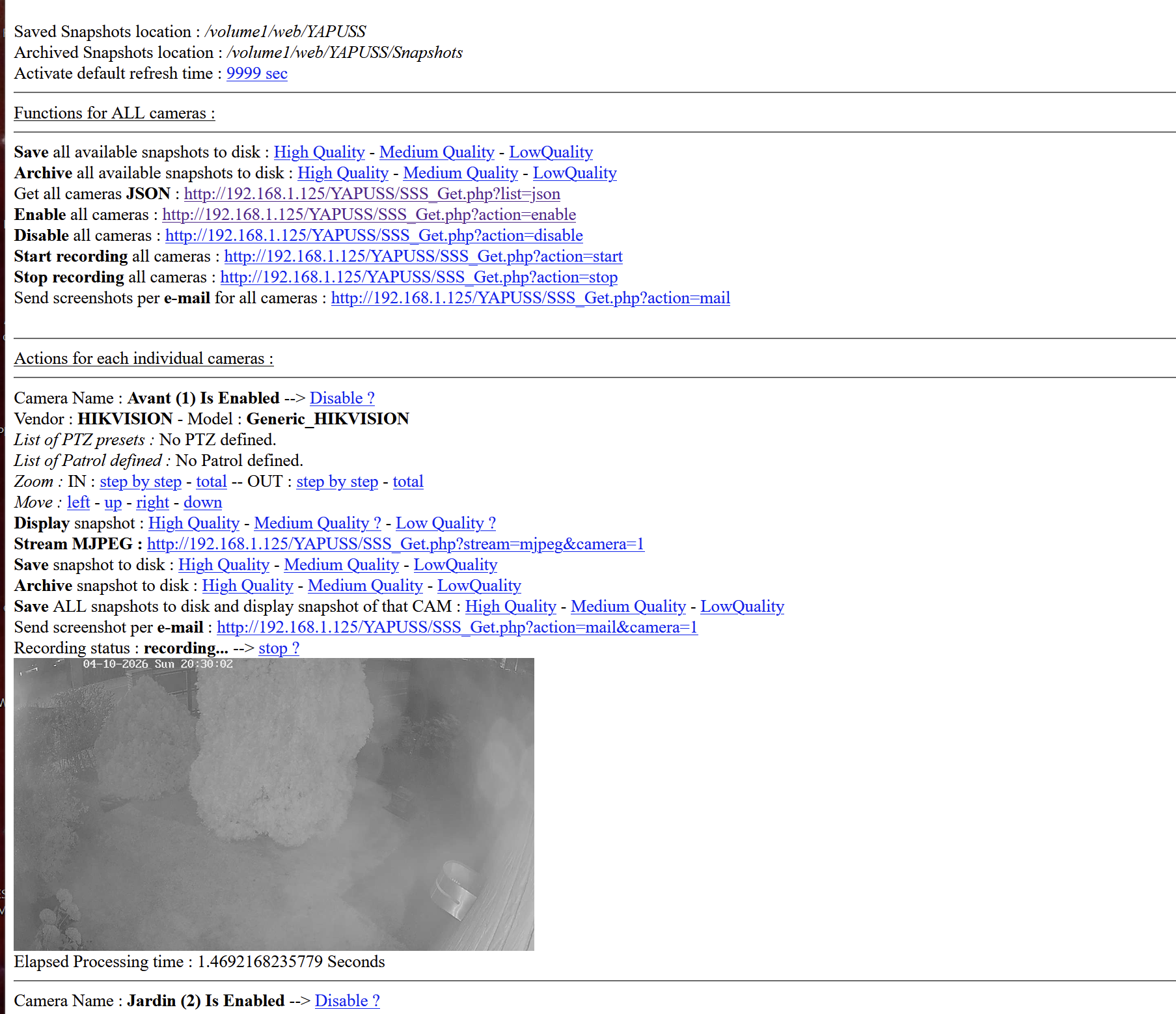

MAM78 Posté(e) le 12 janvier 2020 Signaler Posté(e) le 12 janvier 2020 Regarde ma signature tu trouveras ma solution surveillance Manager
