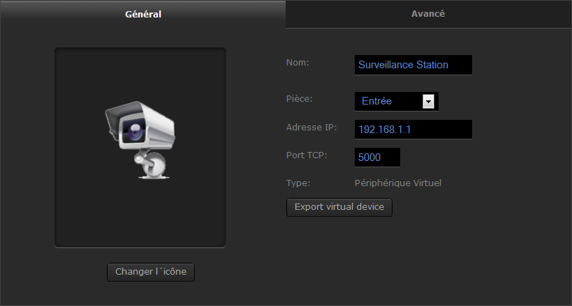

angusperde Posté(e) le 16 septembre 2015 Signaler Partager Posté(e) le 16 septembre 2015 -- User configurable variables login = "admin" password = "xxxxxxxx" cameras = {1} action = "start" -- start/stop/Enable/Disable -- System variables local debug_trace = true error = false local selfID = fibaro:getSelfId() local ip = fibaro:get(selfID, '192.168.1.200') local port = fibaro:get(selfID, '5000') local Synology = Net.FHttp(ip, tonumber(port)) Et l' erreur apparait : [ERROR] 15:24:40: line FHttp: non, pas d' espace. Merci Lazer, Lien vers le commentaire Partager sur d’autres sites More sharing options...
Lazer Posté(e) le 16 septembre 2015 Auteur Signaler Partager Posté(e) le 16 septembre 2015 mais non, mais les IP et ports, c'est dans les paramètres du VD, pas dans le code !! Lien vers le commentaire Partager sur d’autres sites More sharing options...
Lazer Posté(e) le 16 septembre 2015 Auteur Signaler Partager Posté(e) le 16 septembre 2015 relis la 1ère page, y'a même une capture d'écran que tu as du couper dans le chapitre Configuration Lien vers le commentaire Partager sur d’autres sites More sharing options...
angusperde Posté(e) le 16 septembre 2015 Signaler Partager Posté(e) le 16 septembre 2015 J' ai du mal àsuivre : c' est quoi les paramètres du VD ? Lien vers le commentaire Partager sur d’autres sites More sharing options...
Lazer Posté(e) le 16 septembre 2015 Auteur Signaler Partager Posté(e) le 16 septembre 2015 (modifié) regarde la capture d'écran en première page Modifié le 16 septembre 2015 par Lazer 1 Lien vers le commentaire Partager sur d’autres sites More sharing options...
angusperde Posté(e) le 16 septembre 2015 Signaler Partager Posté(e) le 16 septembre 2015 Ok, j' ai renseigné l' IP et ports au niveau du module virtuel. Maintenant j' ai l' erreur suivante : [DEBUG] 16:13:20: /webapi/auth.cgi?api=SYNO.API.Auth&method=Login&version=2&account=admin&passwd=xxxxxxxxx&session=SurveillanceStation&format=sid [DEBUG] 16:13:20: Error : API Authentication failure, Permission denied., {"error":{"code":402},"success":false} Lien vers le commentaire Partager sur d’autres sites More sharing options...
Lazer Posté(e) le 16 septembre 2015 Auteur Signaler Partager Posté(e) le 16 septembre 2015 t'es sur de ton login/password ? tu as bien appliqué àla lettre les étapes de la première page ? Lien vers le commentaire Partager sur d’autres sites More sharing options...
angusperde Posté(e) le 16 septembre 2015 Signaler Partager Posté(e) le 16 septembre 2015 Tu veux dire la première page (1/14) de ce sujet : surveillance station ? Oui je l' ai suivie, mais par acquis de confiance je recommencerais tout demain à tête reposée...... Lien vers le commentaire Partager sur d’autres sites More sharing options...
Lazer Posté(e) le 16 septembre 2015 Auteur Signaler Partager Posté(e) le 16 septembre 2015 Oui la première page de ce sujet Normalement tout y est bien expliqué, avec les screeshots de chaque étape, sur le Syno et sur la HC2. 1 Lien vers le commentaire Partager sur d’autres sites More sharing options...
