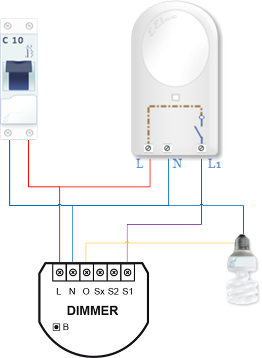

Lazer Posté(e) le 11 novembre 2014 Signaler Posté(e) le 11 novembre 2014 Perso j'utilise le même détecteur de mouvement (acheté chez LM) sur un Dimmer FGD. J'avais mis le schéma de montage et les explications quelque part sur le forum.... Voici déjà le schéma, et pour les explications je crois que c'était sur le sujet du Dimmer justement.
Twist Posté(e) le 11 novembre 2014 Signaler Posté(e) le 11 novembre 2014 Pour ma part avec un module je branche la sortie L1 du détecteur sur le S2 afin de récupérer l'info de détection. Le détecteur àsa sensibilité au Max pour fonctionner tout le temps et son timer au mini pour collecter l'info le plus souvent. Ensuite c'est la box qui fait le reste pour les conditions.
Lazer Posté(e) le 11 novembre 2014 Signaler Posté(e) le 11 novembre 2014 Twist oui j'avais également pensé àfaire comme ça , il est probable que je finisse par modifier le câblage. Le souci du détecteur sur S1, c'est que la plupart des détecteurs ont une durée minimale d'éclairage de quelques secondes, donc ne permettent pas d'utiliser le mode monostable du dimmer. Avec ta solution sur S2 c'est plus souple au niveau scénarios.
