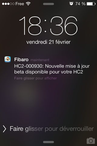

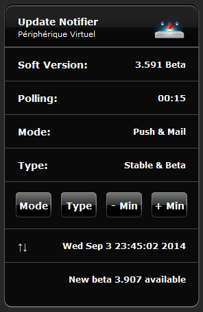

Krikroff Posté(e) le 21 mars 2014 Signaler Posté(e) le 21 mars 2014 Voici un périphérique virtuel qui a pour utilité de détecter et de notifier un utilisateur lorsqu’une nouvelle mise à jour est disponible en téléchargement pour le HC2 de Fibaro. (Publié sur le blog de Pascal le 21-03-2014) Version 1.0.8 - Mise à jour : 13/01/2015 Vous pouvez télécharger la dernière version ici et sur le blog consulter la notice d'installation et d'utilisation bien que tout soit simplifié au maximum Version 1.0.8 - Mise à jour : 13/01/2015 (Pour HC2 >= V4.031) Aucunes configuration nécessaire dorénavant, il faut importer le vd et c'est tout. Compatible API REST de la V4 L'unique paramétrage restant à faire par l'utilisateur est de préciser dans le code (dans le mainloop) l' ID du smartphone et de l' utilisateur pour les notifications. local userID = 2; local smartphoneID = 844; Version 1.0.6 - Mise à jour : 08/09/2014 (Pour HC2 <= V3.600) L'image principale du Virtual Device réapparaît maintenant automatiquement après l'appui sur un bouton Notification de mise à jour disponible sur la home du périphérique virtual. Remise en forme et révision du code Version 1.0.5 - Mise à jour : 04/09/2014 Amélioration: Récupération automatique de la variable en cas de données corrompues (suggéré par Lazer) Mise à jour des traductions Version 1.0.4 - Mise à jour : 03/09/2014 Nouveau: Affichage du numéro de version dans l'interface utilisateur et ajouté à la notification (mail & push) Nouveau: Icône d'un membre du forum domotique-fibaro.fr, merci Lazer Amélioration: Envoyer une notification si une nouvelle mise à jour est détectée et ne pas répéter les envois. Corrections mineures. Version 1.0.2 - Mise à jour : 21/02/2014 Corrections mineures. Version 1.0.1 - Mise à jour : 14/02/2014 Installation automatisée pour faciliter la mise en place des variables globales et du paramétrage de l’application. Possibilité de choisir le type de notification avec un bouton à trois états depuis l’interface graphique: Email, Push ou les deux. Possibilité de choisir le type de mise à jour devant être notifié avec un bouton à trois états depuis l’interface graphique : Bêta, stable ou les deux. Multilingue : Français, Anglais. Téléchargements: UpdateNotifier_1.0.8.zip pour HC2 en V4.xxx 3

p78ch201 Posté(e) le 22 mars 2014 Signaler Posté(e) le 22 mars 2014 J'essayais d'augmenter le polling time et rien ne se passait. Je suis aller voir dans le module et j'obtiens ceci : [DEBUG] 15:57:04: Chargé avec succès dans la mémoire. [DEBUG] 15:57:04: Code d'état de la configuration du périphérique virtuel: 1 [DEBUG] 15:57:04: Veuillez attendre quelques secondes pendant l'initialisation ... [DEBUG] 15:57:09: Prêt [ERROR] 15:57:09: line 195: attempt to concatenate global 'errorCode' (a nil value) une idée ? EDIT : HC2 redémarrer, module + variable supprimés puis réinstallés => tout est rentré dans l'ordre

Krikroff Posté(e) le 23 mars 2014 Auteur Signaler Posté(e) le 23 mars 2014 @lionel: j'ai essayé mais ça n'a pas été concluant! @p78ch201: il faut vérifier ton userdID / password je pense, l'erreur est au niveau de la demande API du HC2... @Fredric: C'est un bug du HC2, dans quelques cas le HC2 envoi une erreur 500 en cas d'importation, il y a 3 mois un dev Fibaro à passé 4 heures à faire des tests sur mon HC2 en remote, visiblement la localisation de l'OS est en cause... Avec mon App Toolkit visiblement ça marche : a confirmer ! Je ne sais plus quoi faire pour avoir la V4 moi! Peut-être une pétition

Shad Posté(e) le 24 mars 2014 Signaler Posté(e) le 24 mars 2014 Mode gros geek on avec un refresh de 15min
Krikroff Posté(e) le 24 mars 2014 Auteur Signaler Posté(e) le 24 mars 2014 T'as complétement raison , je test à 10min Qui dit mieux ?
