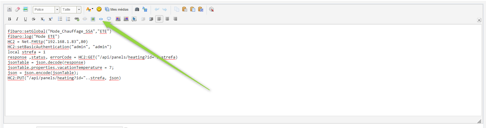

jojo Posté(e) le 29 décembre 2015 Signaler Partager Posté(e) le 29 décembre 2015 1) pour plus de lisibilité, introduit ton code en cliquant sur le bouton <> sous le smily. 2) remplace HC2 = Net.FHttp("192.168.1.83",80) HC2:setBasicAuthentication("admin", "admin") par HC2 = Net.FHttp("127.0.0.1",11111) Lien vers le commentaire Partager sur d’autres sites More sharing options...

i-magin Posté(e) le 29 décembre 2015 Signaler Partager Posté(e) le 29 décembre 2015 Pitié pour nos yeux ! @jojo a fait une suggestion pour insérer du code lua dans un post 1 Lien vers le commentaire Partager sur d’autres sites More sharing options...
jojo Posté(e) le 29 décembre 2015 Signaler Partager Posté(e) le 29 décembre 2015 1) pour plus de lisibilité, introduit ton code en cliquant sur le bouton <> sous le smily. Lien vers le commentaire Partager sur d’autres sites More sharing options...

i-magin Posté(e) le 29 décembre 2015 Signaler Partager Posté(e) le 29 décembre 2015 Comme le suggère @jojo, après avoir collé le texte, le sélectionner en entier et cliquer sur le symbole <> Cette fonction mettra en forme le texte comme du code Lua Par ailleurs, il est toujours possible de : - copier du texte avec un clic droit et choisir "coller en texte brut" - modifier la taille du texte avec les outils mis à disposition Lien vers le commentaire Partager sur d’autres sites More sharing options...
Moicphil Posté(e) le 29 décembre 2015 Signaler Partager Posté(e) le 29 décembre 2015 Comme ceci ... Lien vers le commentaire Partager sur d’autres sites More sharing options...
