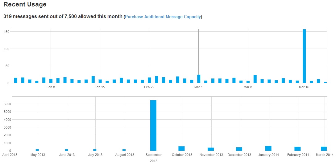

Le service Pushover autorise l'envoi de 7500 Push par mois...ça laisse de quoi faire...mais pous pouvez augmenter la capacité d'envoi ( payant )
De même, vous pouvez suivre le nombre de push envoyé par mois...

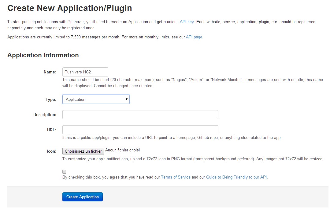

  • Cliquer sur "Apps et Plugins" puis "Create new application" :
                       ( Vous pouvez créer autant "d'applications" que vous le souhaitez. )
         -Donner un nom à  votre application ( par exemple "push vers hc2" )
         -Sélectionner le Type : "application"
          -Choisir un icone si vous le souhaitez, il s'affichera sur votre device lors du Push

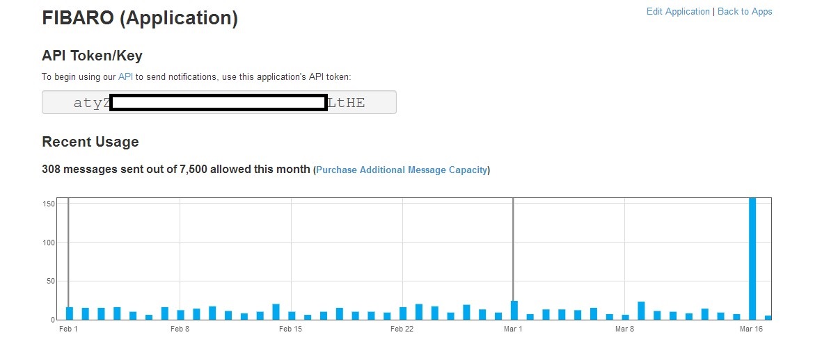

  • Maintenant que l'application est créée, vous devriez voir la "clef" :
         Cette clef est importante, elle servira de "lien" entre Pushover et la HC2

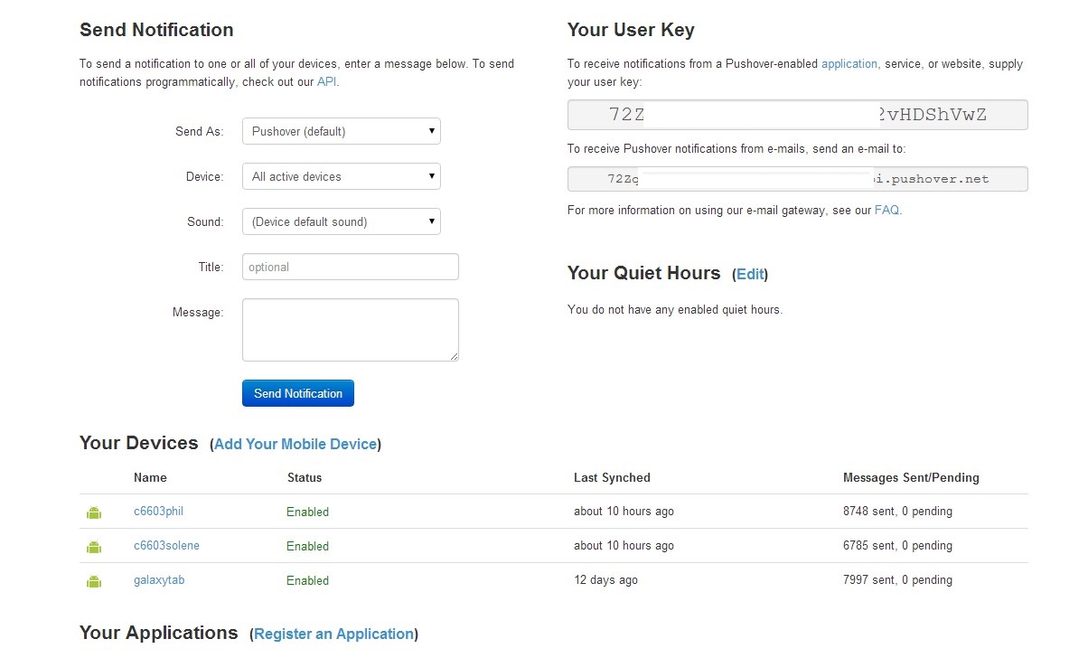

  • Lancer l'application sur votre ou vos devices et saisir les identifiants Pushover.
          - Paramétrer l'application selon votre besoin...
          - Vérifier la présence de la clef user ( identique à  celle sur "pushover.net" )
  • Maintenant "revenez" sur la page d’accueil de Pushover...vous devriez voir votre ou vos devices ainsi que votre "Clef User"
             Cette clef est aussi importante que la précédente...

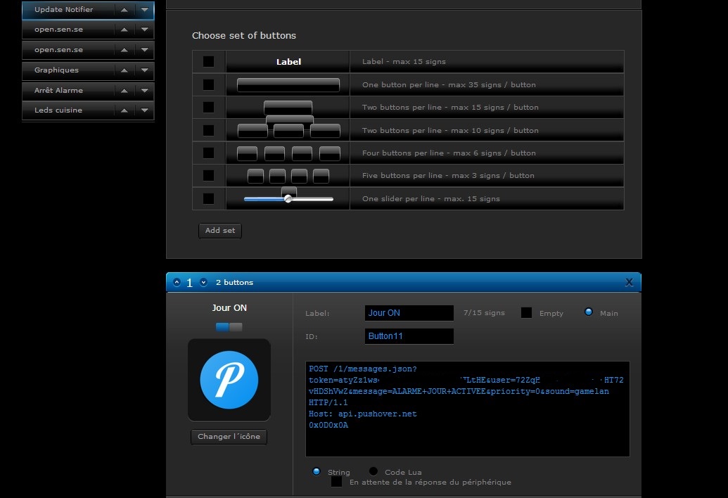

  • Créer un nouveau Périphérique Virtuel
- Donner un nom, emplacement.
- Adresse Ip : saisir : 184.154.74.158   ( correspondant aux serveurs Pushover )
- Port : 80
- Cliquer sur "avancé" et ajouter un ( ou des ) "bouton"
-Donner un nom au bouton et cocher "String" puis "coller" le code ci dessous :
POST /1/messages.json?token=atyZzxxxxxxxxxxxxxxFJLtHE&user=72ZqHxxxxxxxxxxxxxxDShVwZ&message=ALARME+JOUR+ACTIVEE&priority=0&sound=gamelan HTTP/1.1
Host: api.pushover.net
0x0D0x0A
- Remplacer les clefs "Token" et "User" par les vôtres
- Modifier le message selon la notification désirée ( bien laisser les "+", remplace les "espaces" )
- Saisir une "priorité" (-1 / 0 / 1 / 2 )
- Choisir un son de notification ( voir Api )
