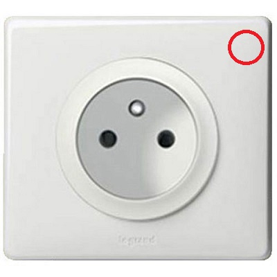

Yohan Posté(e) le 15 décembre 2015 Signaler Posté(e) le 15 décembre 2015 Si ça peut aider, voilà ce que je compte faire pour passer mon RJ45 et ma prise. Mettre une boite d'encastrement pour y placer une prise 220V et percer un trou à travers l'habillage et le support pour y passer le câble RJ45.
Did Posté(e) le 15 décembre 2015 Signaler Posté(e) le 15 décembre 2015 Salut @Yohan, Là où tu veux percer, tu n'est pas dans le boitier, il faudra que le câble sorte du mur à côté du boitier. Mais ce n'est pas grave, le résultat sera moins encombrant.
Yohan Posté(e) le 15 décembre 2015 Signaler Posté(e) le 15 décembre 2015 Salut Did, Oui oui je serais dans le placo mais je dois passer à travers le support plaque donc obligé de le percer également.
Did Posté(e) le 15 décembre 2015 Signaler Posté(e) le 15 décembre 2015 Ah, dans le placo, c'est plus simple.
Yohan Posté(e) le 15 décembre 2015 Signaler Posté(e) le 15 décembre 2015 Oui j'ai ré-isolé toute la maison ainsi que toute l'électricité mais bien évidemment, j'ai zappé les câbles pour les Sonos (blazé). Donc je vais passer par le sous sol pour percer derrière le placo et remonter les câbles.

barrot_95 Posté(e) le 15 décembre 2015 Signaler Posté(e) le 15 décembre 2015 Effectivement les ubnt/ubiquiti sont livrer avec les injecteur poe qui vont bien Je voie qu'il y a pas mal d'intérêt sur ces bornes Pour la partie d'avoir sont propre t'routeur àla place de celui du fai c'est possible mais on perd le triple play (tv & téléphone) sauf si on et très geek Pour ma part jai installer une prise réseau antenne et 220v dans chaque chambre Pour le perçage du passage du cable réseau sur le plastron du 220 pas top top ne pas oublier qu'il ne faut pas dans les best-practices de passer un cable courant faible àcoter d'une cable courant fort du haut fait des perturbation Envoyé de mon iPhone en utilisant Tapatalk
Yohan Posté(e) le 15 décembre 2015 Signaler Posté(e) le 15 décembre 2015 Le câble réseau est blindée donc pas de soucis. J'ai mes gaines électriques derrière mes placos qui sont avec les gaines des RJ et aucun soucis.
barrot_95 Posté(e) le 15 décembre 2015 Signaler Posté(e) le 15 décembre 2015 Je dit bien la best-practices Envoyé de mon iPhone en utilisant Tapatalk
