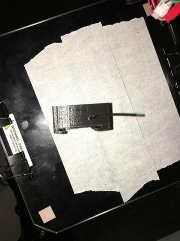

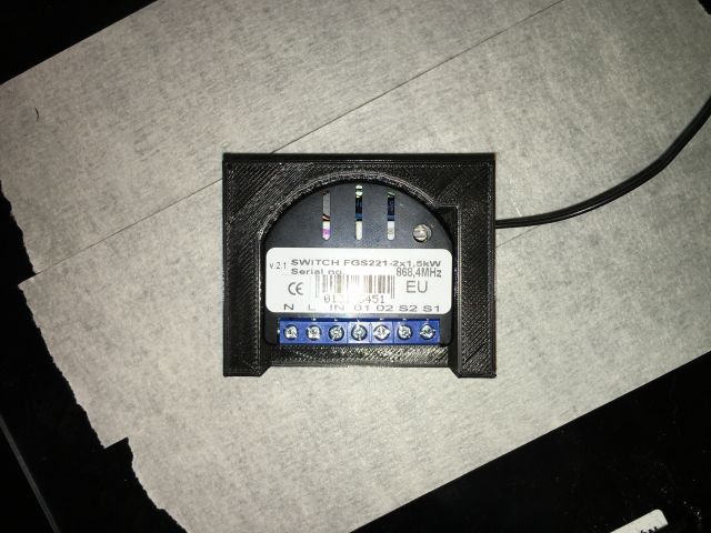

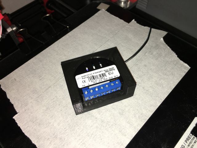

Moicphil Posté(e) le 7 décembre 2015 Signaler Posté(e) le 7 décembre 2015 Fabriqué avec imprimante 3D ( c'est pas moi ! ) C'est une bonne idée non ? Revient à env. 3€ / pièce ( prix de la matière plastique )
Lazer Posté(e) le 7 décembre 2015 Signaler Posté(e) le 7 décembre 2015 C'est propre Bon par contre ça prend de la place dans le tableau ! Et quid de la tenue à la chaleur du plastique utilisé ?
Syris Posté(e) le 7 décembre 2015 Signaler Posté(e) le 7 décembre 2015 Effectivement, c'est une bonne idée

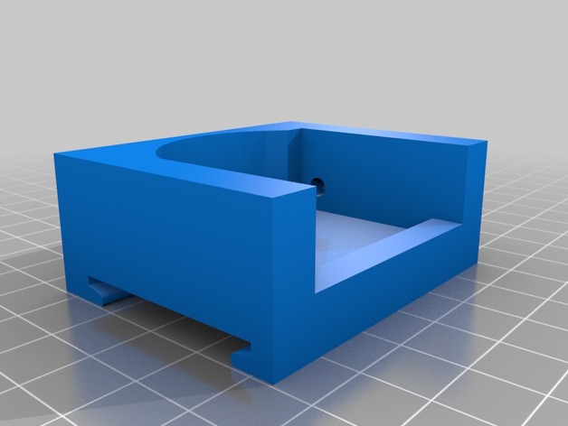

Did Posté(e) le 7 décembre 2015 Signaler Posté(e) le 7 décembre 2015 Même réflexion que @Lazer, la place consommée (2,5 modules), je préfèrerais la tranche contre le rail et bornier en bas et facilement dé-clipsable pour le câblage. https://www.electro-domotique.fr/accessoires-knx/66-accessoire-rail-din-pour-quad-et-kes-zennio.html 1
