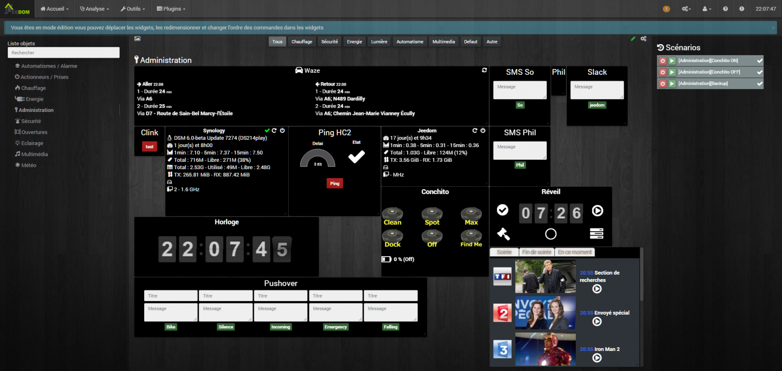

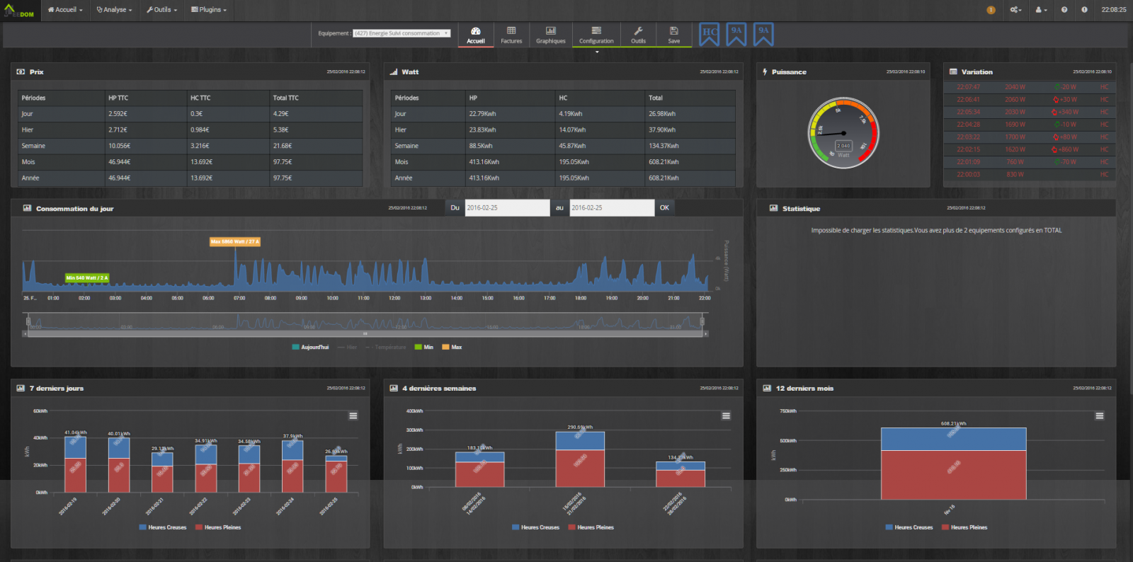

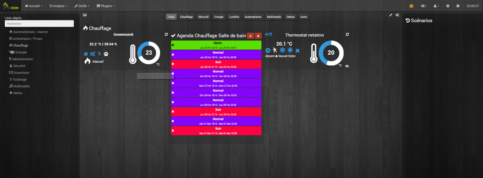

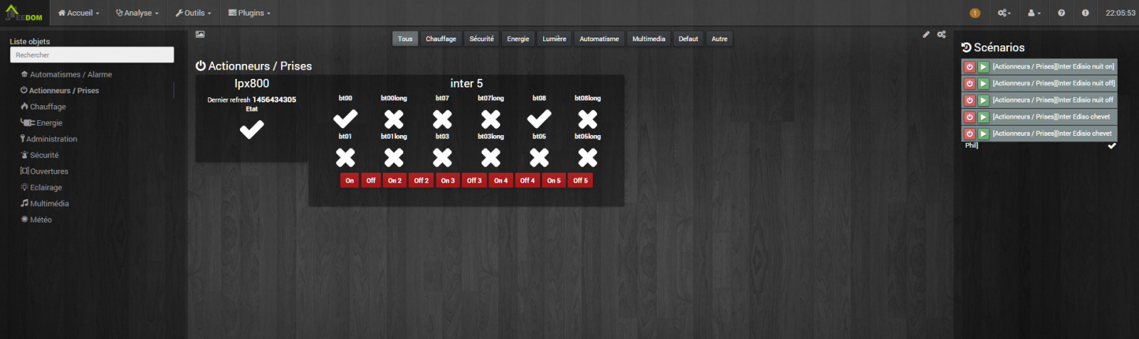

Moicphil Posté(e) le 25 février 2016 Signaler Posté(e) le 25 février 2016 Salut Si ça peut donner des idées ou envies à quelques uns, je vous partage quelques prints de certains de mes dashboard. Perso, j'utilise Jeedom depuis plusieurs mois pour le protocole Edisio. J'adore le Plugin Agenda. Le plugin Suivi conso est top aussi. 4
