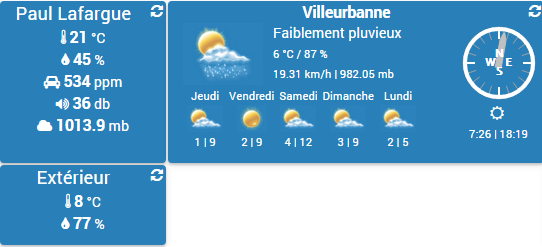

i-magin Posté(e) le 24 février 2016 Signaler Posté(e) le 24 février 2016 Du coup, j'ai regardé aussi ces fameux widgets : - il existe un market de widgets (qui me fait penser aux galeries d'icônes ici) - il y a un également une possibilité de générer des widgets de base en "Mode création facile" et en téléchargeant ses images (celui qui se débrouille en "HTML", "CSS" et "JavaScript" passera en mode de création avancé) Les modules virtuels permettent d'agréger des infos avec la possibilité d'appliquer des Widgets NB : Je sais, mon exemple est moche Il n'existe pas d'applications dédiées android et iOS, c'est clair Mais, il ne faut pas croire que l'on ne puisse pas piloter sa domotique avec des smartphones Le mode vue permet d'ailleurs de faire le choix de ce que l'on veut voir s'afficher au 1er plan Maintenant, je ne m'attaquerai probablement jamais au mode design comme @Domodial

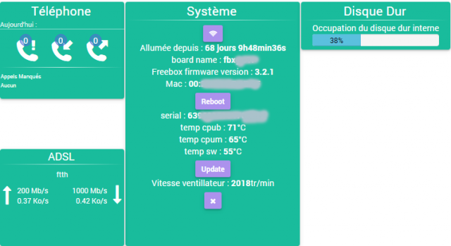

Domodial Posté(e) le 25 février 2016 Signaler Posté(e) le 25 février 2016 @i-magin Tu as déjà mis ton oreille vers le HDD de la Freebox ? Ben il gratte comme un dingue à cause des Plugins Freebox. Me concernant ils ont dégagés au bout de 10 minutes, lorsque je me suis rendu compte de ce probleme (étant proche de ma box), je ne comprenais pas pourquoi le HDD (que je ne me suis jamais servi) grattait autant. C'est simplement le plugins qui fait ça.
