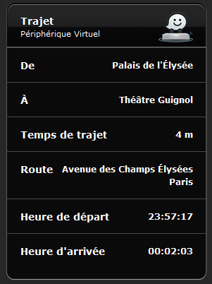

Message populaire Krikroff Posté(e) le 10 novembre 2015 Message populaire Signaler Posté(e) le 10 novembre 2015 Après longue absence voici un petit script permettant d’utiliser sur notre HC2 le service de trafic et de navigation communautaire WAZE (https://www.waze.com/fr/) Le principe du script est très simple : 1 scène pour interroger l’ API Waze pour tous les trajets parametrés et autant de vd qui seront mis à jour par la dite scène.] 1 - Installation Importer le vd HC2_Waze_Calculator.vfib sur le HC2, 1x pour un trajet, 2x pour deux etc... Créer la scène HC2 Waze Calculator cf. fichier HC2 Waze Calculator Scene.txt puis passer au paramètrage 2 - Paramétrage Configurer l'object params: nom, id du vd cible, polling, latitude, longiture etc... pour tous les trajets. Pour trouver les coordonnées GPS, latitude et longitude il existe les services : www.coordonnees-gps.fr, www.torop.net/coordonnees-gps.php, www.gpsfrance.net etc. local params = { { name = "Trajet 1", virtualDeviceId = 1449, from = { name = "Palais de l'Élysée", x = 2.3167538999999806, -- longitude y = 48.8704156 -- latitude }, to = { name = "Théâtre Guignol", x = 2.311747670173645, -- longitude y = 48.86977710077997 -- latitude }, pollingMs = 60*1000 }, { name = "Trajet 2", virtualDeviceId = 1452, from = { name = "Palais de l'Élysée", x = 2.3167538999999806, -- longitude y = 48.8704156 -- latitude }, to = { name = "Théâtre Guignol", x = 2.311747670173645, -- longitude y = 48.86977710077997 -- latitude }, pollingMs = 5*60*1000 } } 4 - Icône Merci à Moicphil de m’avoir suggéré la chose et aussi pour son icône tip-top Fichier du vd: HC2_Waze_Calculator.vfib Fichier de la scène: HC2 Waze Calculator Scene.txt 15

kioneoranga Posté(e) le 10 novembre 2015 Signaler Posté(e) le 10 novembre 2015 Super module, fonctionnel rapidement 3 min :-) ---------------- Evolution : Avoir un bouton Aller / Retour qui permette le soir d'inverser dans un module le trajet afin de calculer en sens inverse Ceci permettrait d'éviter de faire un VD pour l'aller et un autre pour le retour.

Sakkhho Posté(e) le 11 novembre 2015 Signaler Posté(e) le 11 novembre 2015 VD en place pour le fun, c'est top :-) maintenant, si le temps de trajet maison/boulot est trop long, alors le VD jour chômé se modifie automatiquement et passe en jour chômé "Oui" et donc le wallplug sur lequel est branché le reveil se coupe :-)
clarkkent609 Posté(e) le 11 novembre 2015 Signaler Posté(e) le 11 novembre 2015 C'est vraiment du plug & play! Merci pour ce super module qui marche au poil et bon retour parmi nous Krikroff :-)
